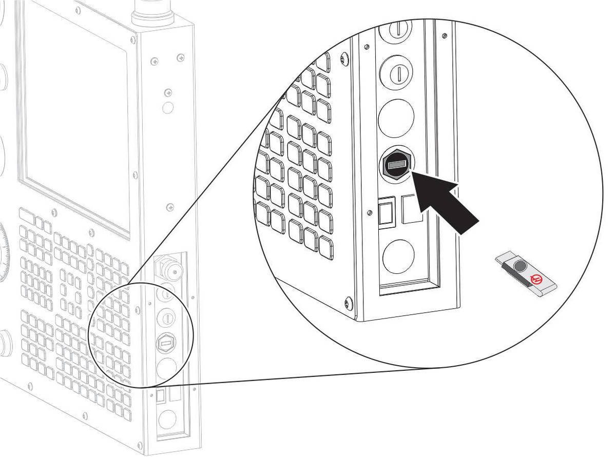

يتعين أن يكون لديك وحدة ذاكرة USB على جانب وحدة التحكم المتحركة أو في المقصورة الكهربائية لتنفيذ هذا الإجراء.

ضع وحدة ذاكرة USB في منفذ USB على القلادة.

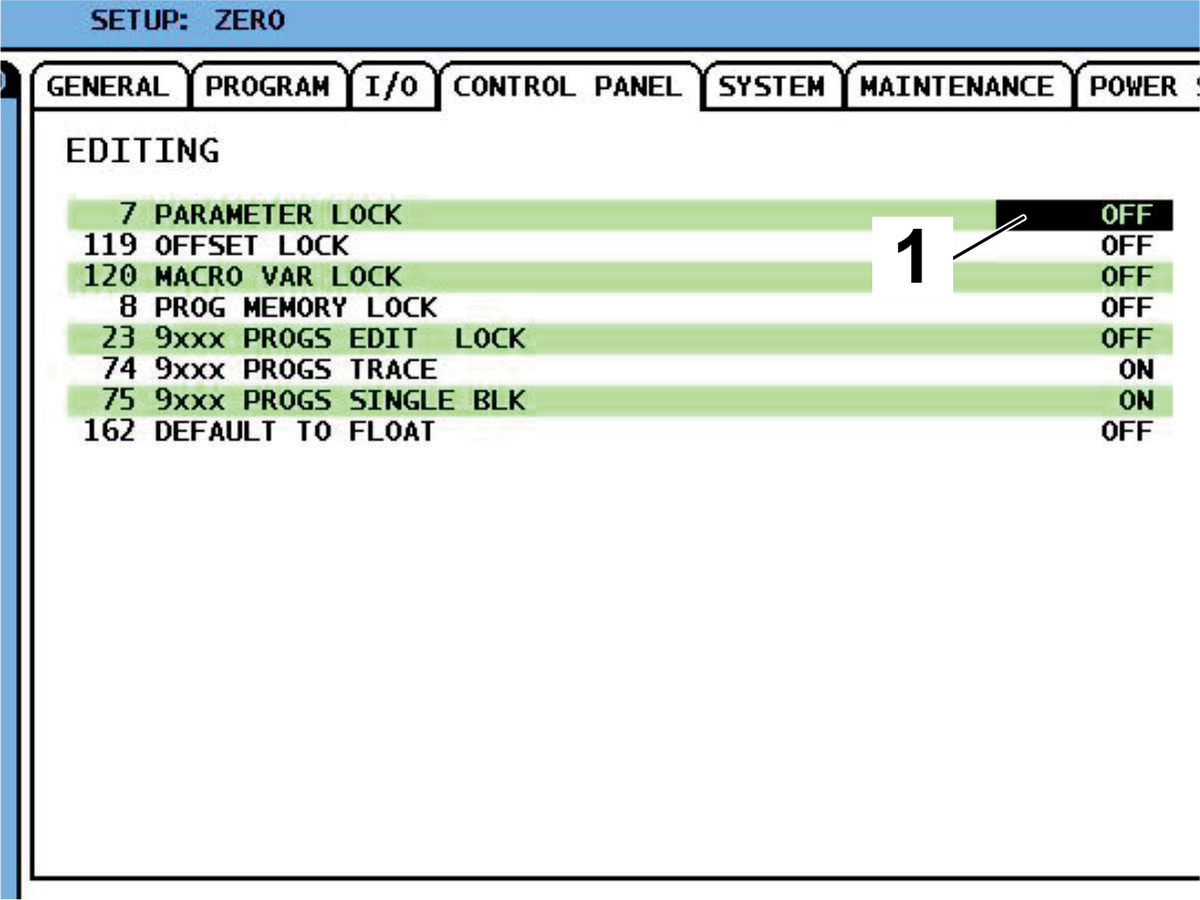

قم بتغيير الإعداد 23، قفل تحرير برامج 9xxx، إلى OFF.
غيّر الإعداد  157، OFFSET FORMAT TYPE، إلى A.

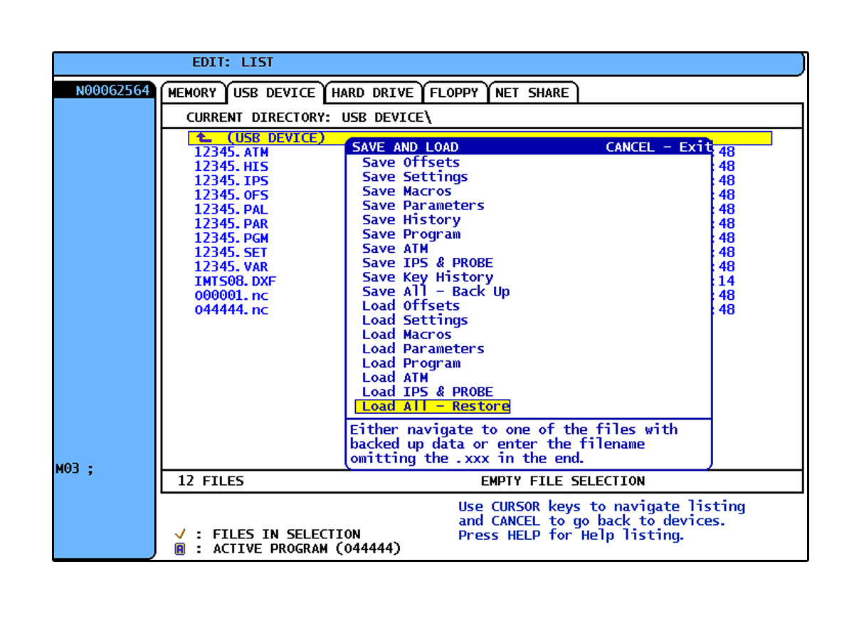

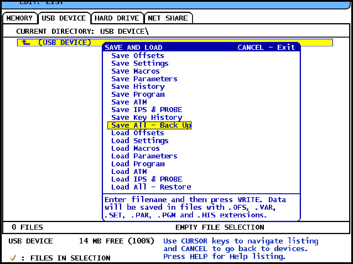

اضغط على [LIST PROG]. انتقل إلى علامة التبويب USB DEVICE (جهاز USB). حدد وحدة ذاكرة USB.
اضغط على [F4].  حدد حفظ الكل - النسخ احتياطي. اكتب اسم ملف. اسم الملف غير مهم. على سبيل المثال، يمكنك كتابة الرقم التسلسلي للماكينة. اضغط [WRITE/ENTER].
ملحوظة:
  • ماكينة التفريز 18.01A وأعلى (لـ 18.xx-Series)
  • ماكينة التفريز 17.06B وأعلى (لـ 17.xx-Series)
  • مخرطة 11.01A وأعلى
إذا لم تحتوِ الماكينة على البرنامج المذكور أعلاه، فلن يحفظ حفظ الكل - النسخ احتياطي ملف سجل ضغط المفاتيح (.KEY). يجب عليك أيضًا استخدام خيار حفظ السجل لحفظ الملف.
ملحوظة: يتوقف حفظ الكل - النسخ احتياطي إذا حاول حفظ بيانات غير صحيحة. يجب عليك استخدام عناصر أخرى بالقائمة لحفظ كل من ملفات بيانات الماكينةغير المحفوظة. على سبيل المثال، استخدم حفظ الإزاحات لحفظ الإزاحات.

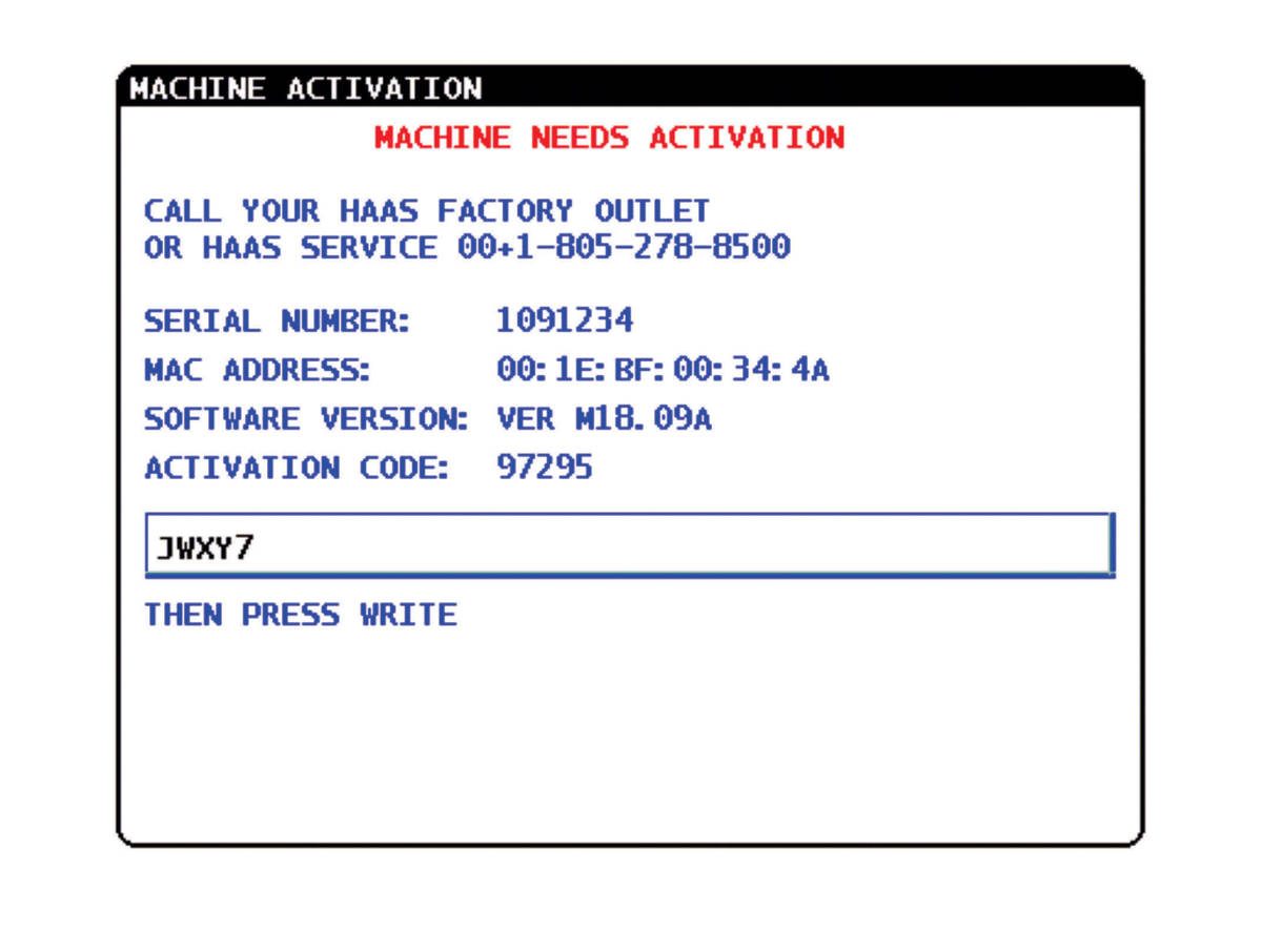

قم بتسجيل الرقم التسلسلي وإصدار البرنامج ورمز التنشيط من شاشة MACHINE ACTIVATION.

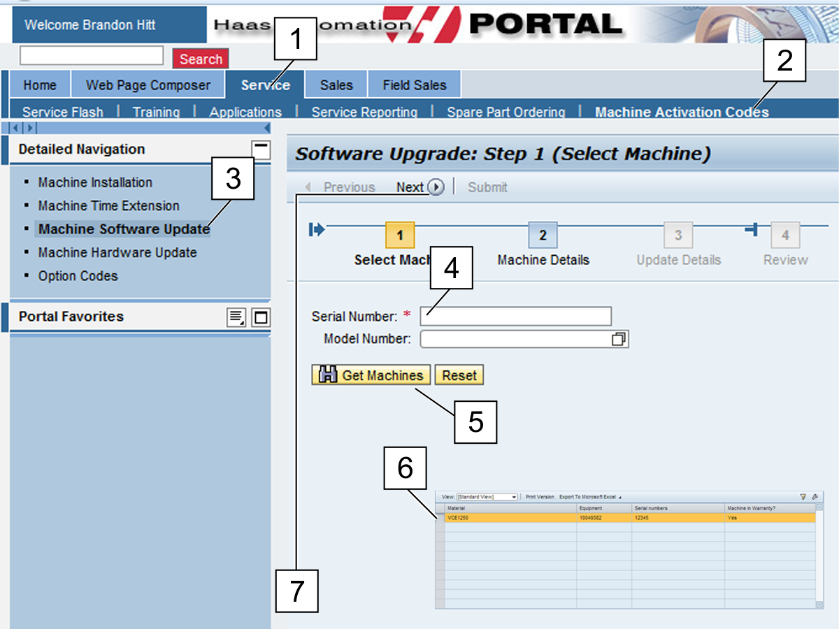

انتقل إلى Haas portal (https://portal.haascnc.com).
اختر Service [1].
اختر Machine Activation Codes [2].
حدد Machine Software Update [3].
اكتب الرقم التسلسلي فيSerial Number الحقل [4].
اختر Get Machines [5].
تأكد من عرض الماكينة الصحيحة على الشاشة [6].
اختر Next [7].

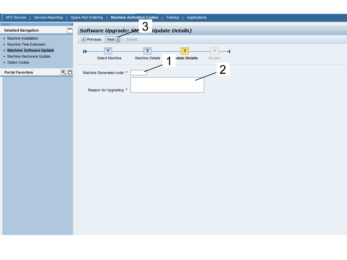

قم بتحديث كافة المعلومات الموجودة على الصفحة، ثم اختر Next [1].
أدخل رمز التنشيط [1] من الخطوة 2.
في مربع الحقل Reason for Upgrading [1]، اكتب سبب التهيئة.
على سبيل المثال، اكتب "كان هناك برنامج تالف في الذاكرة لم أتمكن من حذفه."
حدد Next (التالي) [3].

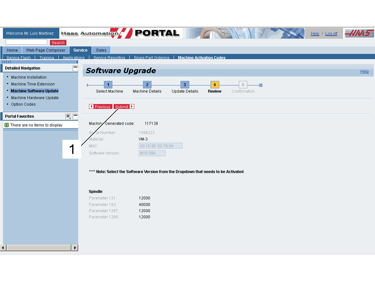

راجع المعلومات.
إذا كانت المعلومات صحيحة، اختر Submit [1].

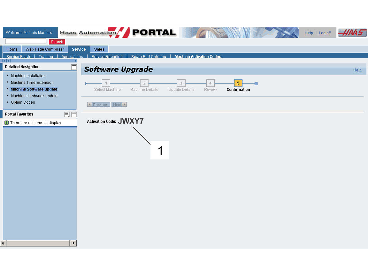

تسجيل كود التنشيط [1].
مثال: JWXY7
8
اكتب الكود في صفحة تنشيط الماكينة.
اضغط على[WRITE/ENTER].
اضغط على[F4].
اختر  تحميل الكل - استعادة.
أدخل اسم ملف النسخ الاحتياطي.
اضغط على [WRITE/ENTER] لتحميل ملفات النسخ الاحتياطي في البرنامج.

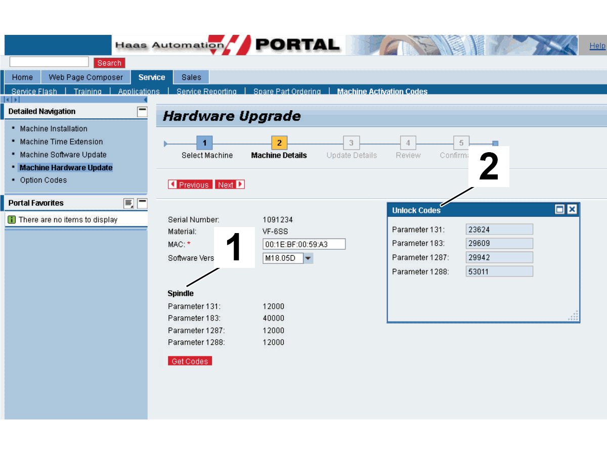

انتقل إلى Machine Software Update على بوابة Haas. أو انتقل إلى قسمMachine Hardware Update.
 ملاحظة :  Machine Software Update و Machine Hardware Update تمنحانك رموز تفعيل عمود الدوران. حدد خيارًا للمهمة.
حدد إصدار البرنامج الصحيح، على سبيل المثال M18.05D، ثم حدد Get Codes.
قم بطباعة قيم المَعْلَمَات الصحيحة [1] أو تسجيلها. اطبع رموز إلغاء القفل [2] أو سجلها.

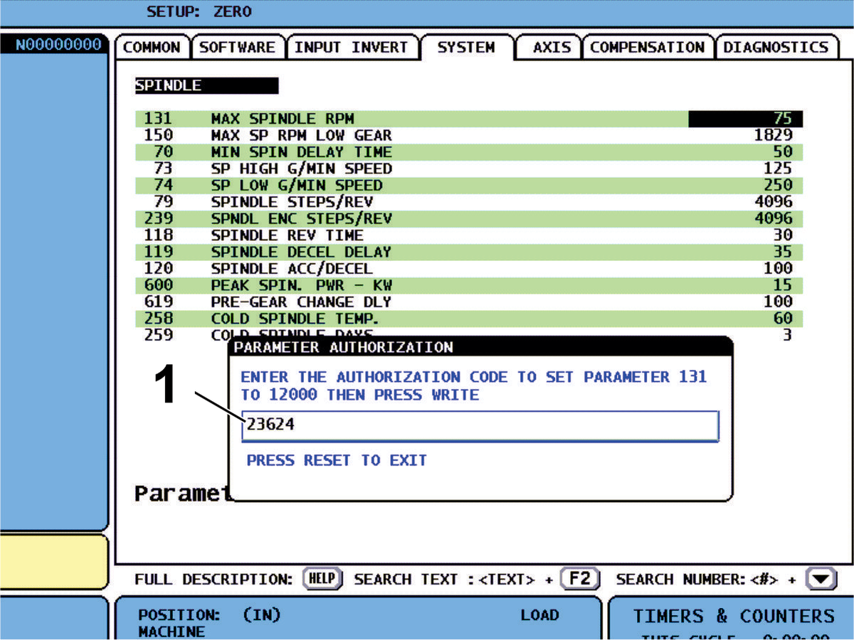

قم بتمكين أكواد عدد الدورات في الدقيقة (RPM) لعمود الدوران
على سبيل المثال، أدخل 12000 [1] لـ المعلمة 131 MAX SPINDLE RPM. يُظْهر العرض شاشة PARAMETER AUTHORIZATION.
اكتب التعليمات البرمجية للمعلمة 131.
مثال: 23624 [1].
اضغط على [WRITE/ENTER].
كرر عملية إدخال الكود للمَعْلَمَات الأخرى: 183 SP MAX FREQ, 1287 SPINDLE MAX BEARING RPMو 1288 SPINDLE RPM MAX FREQUENCY.

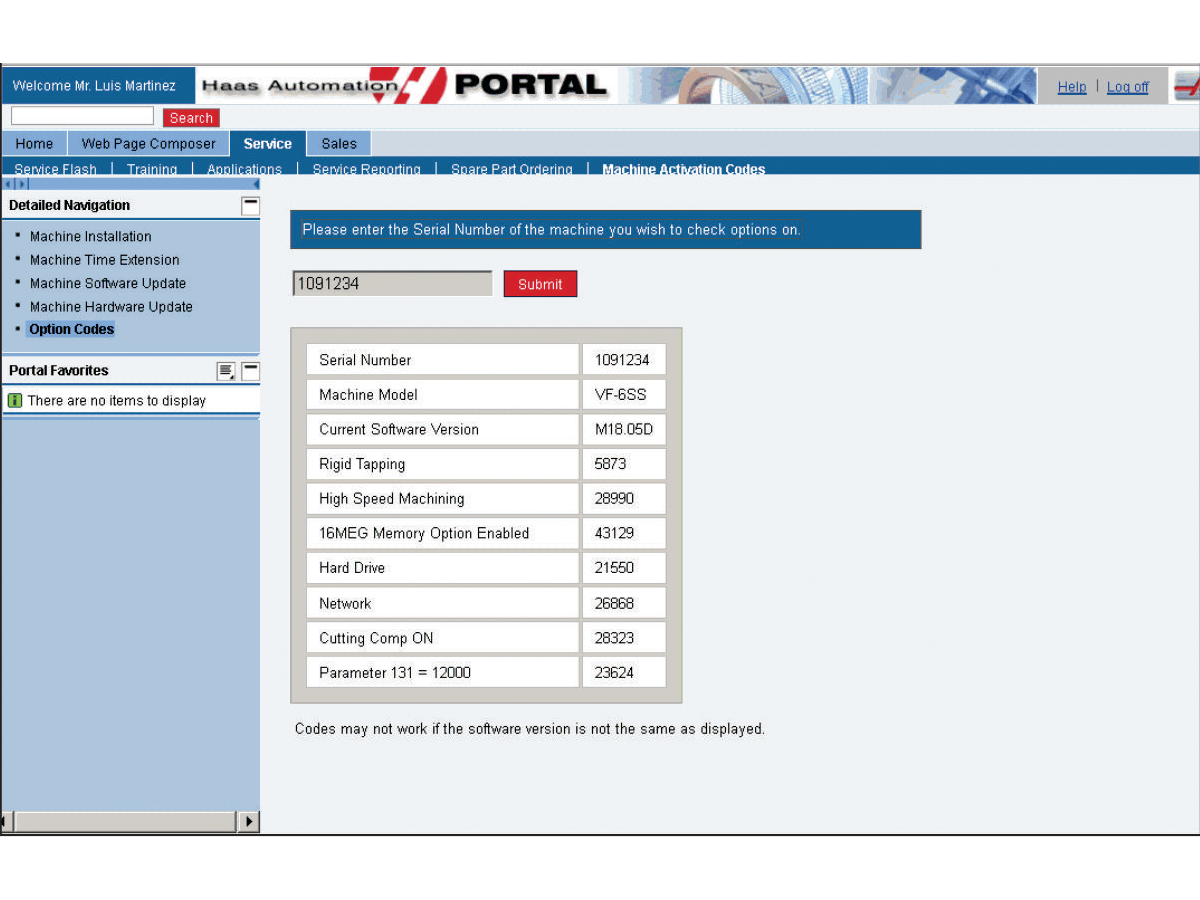

تنشيط رمز الخيار
من بوابة Haas، اختر علامة التبويب الخدمة  [1].
حدد Machine Activation Codes (رموز تنشيط الماكينة)[2].
اختر  رموز الخيارات [3].
اكتب الرقم التسلسلي في الحقل [4].
حدد Submit (إرسال) [5].
طباعة رموز الخيارات لهذه الماكينة.
تأكد من تطابق رموز الخيارات مع ما طلبه العميل. إذا كانت الرموز غير متطابقة، اتصل بخدمة Haas.
