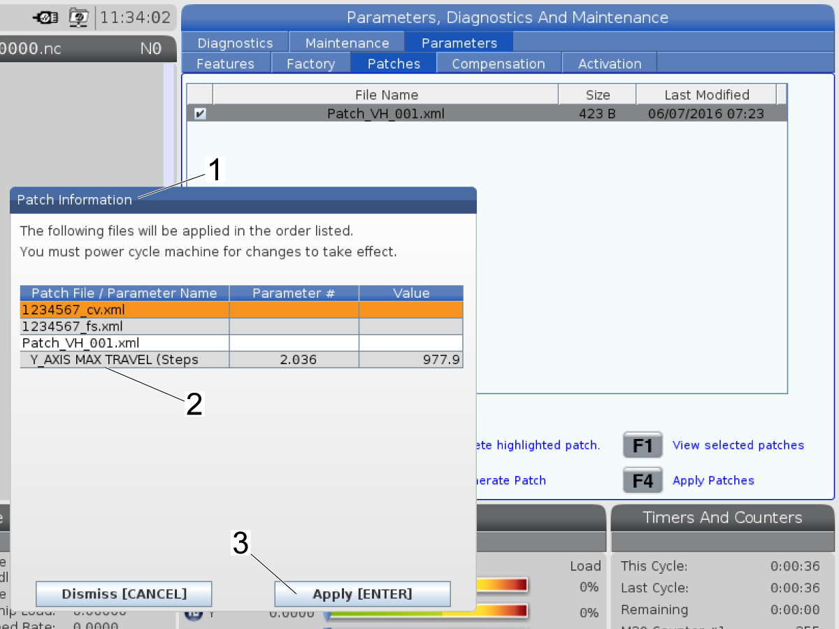

Tryk på [DIAGNOSTIC] (Diagnostik).
Naviger til fanen Patches i fanen Parametre .
Vælg Patch filen [1].
Tryk på [ENTER] for at sætte et mærke [2] i æsken.
Tryk på [F1] for at se den markerede patch [3].
Kontroller, at det er den korrekte programrettelse. I dette eksempel vises en programrettelse til ændring Parameter 2,036, Y_AXIS MAX TRAVEL [1].
Tryk på [CANCEL] (Annuller).
Tryk på [F4] or at anvende patches [2].
En patchinformations -prompt vises [1].
Prompten viser oplysningerne om programrettelsen [2].
Tryk på [ENTER] [3] for at anvende ændringerne.
Der vises en prompt til konfigurationsopdatering fuldført.

Fjernelse af patch-fil
Tryk på [ENTER] for at fjerne mærket [2] på den patch [1], du vil afinstallere.
Tryk på [EMERGENCY STOP].
Tryk på [F4] for at anvende patches [3].
En patch information prompten vises [1].
Prompten viser, at konfigurations værdierne og fabriksindstillingerne for maskinen vil blive anvendt. Dette tilsidesætter den programrettelse, der blev installeret.
