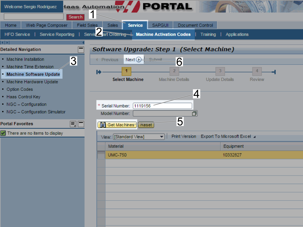

Wählen Sie die Registerkarte „Service“ [1].
Wählen Sie Maschinenaktivierungscodes [2].
Wählen Sie Maschinensoftware-Update [3].
Geben Sie die Seriennummer der Maschine ein [4] und wählen Sie Get Machines [5] aus.
Wählen Sie „Weiter“ [6].

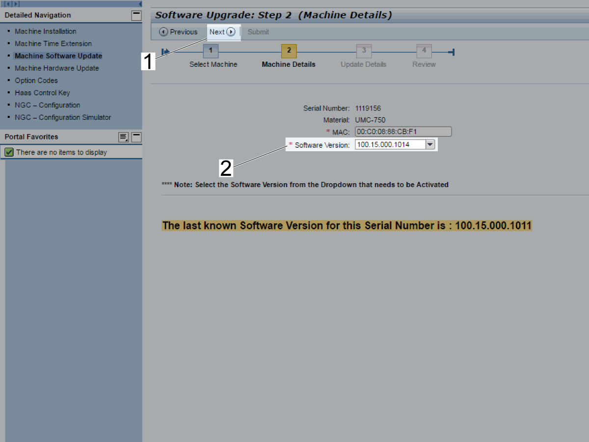

Wählen Sie die Software-Version [2] aus, auf die Sie aktualisieren möchten.
Wählen Sie „Weiter“ [1].

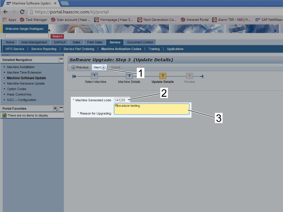

Geben Sie eine beliebige Zahl in das Feld Machine Generated code: [2] ein.
Geben Sie eine Begründung für das Upgrade [3] ein.

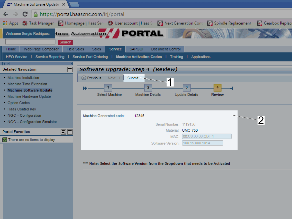

Überprüfen Sie die Informationen zum Software-Update [2].
Wählen Sie „Senden“ [1].
Auf dem Bildschirm erscheint ein Aktivierungscode.
Sie können diesen Code ignorieren.

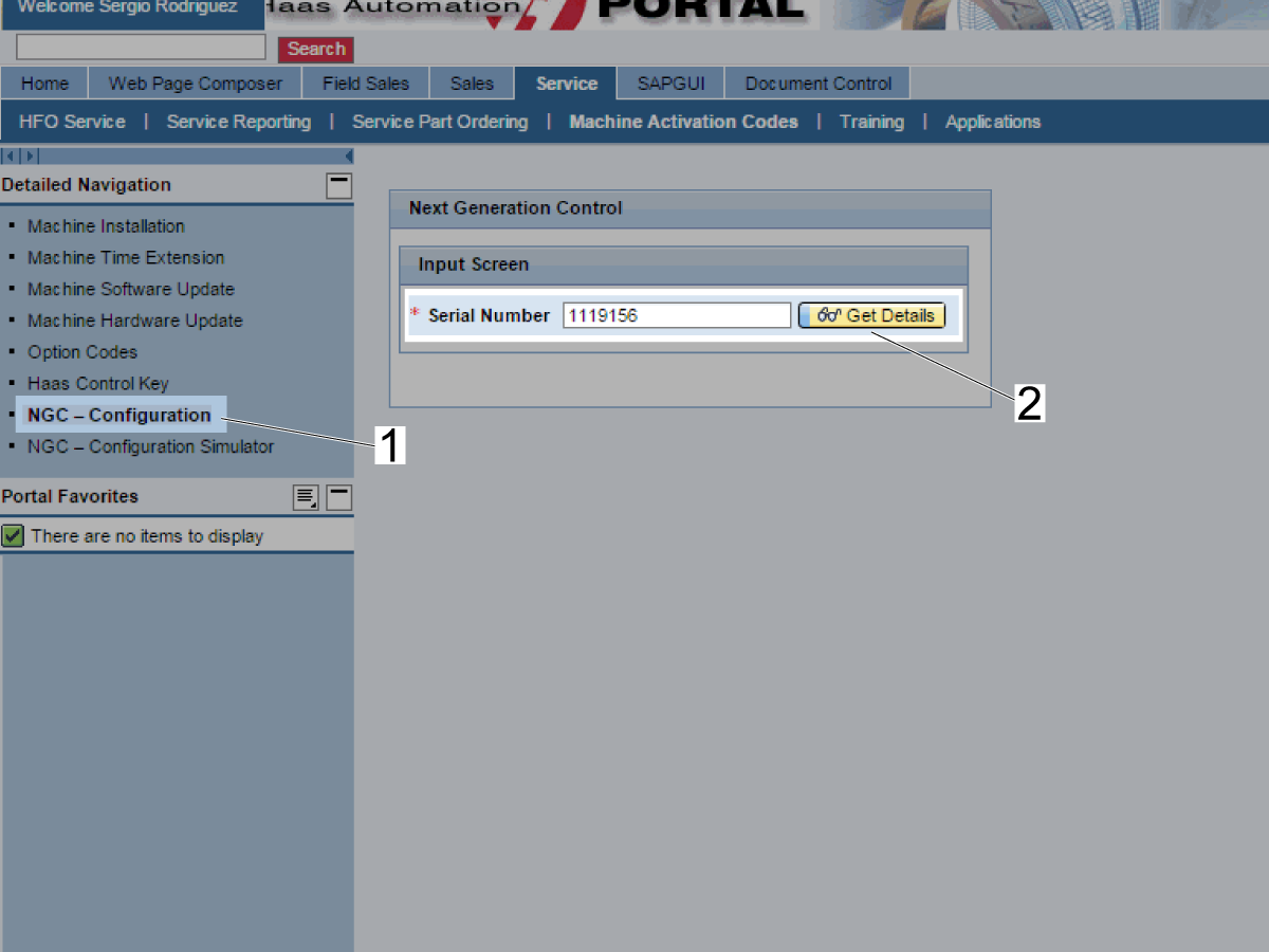

Wählen Sie NGC - Configuration [1] aus.
Geben Sie die Seriennummer der Maschine ein.
Wählen Sie Details ansehen [2].

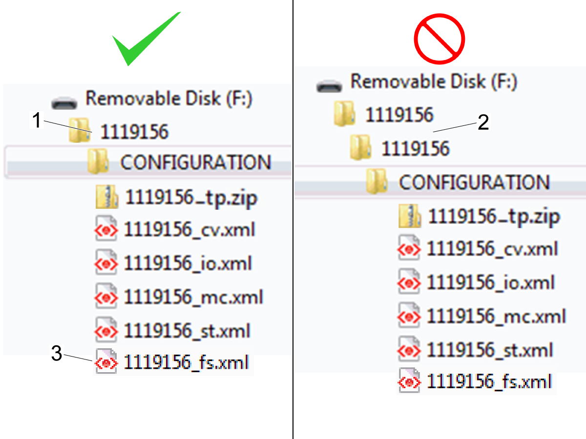

Entpacken Sie die Dateien.
 Hinweis: Fügen Sie der heruntergeladenen Datei eine Zip -Erweiterung hinzu, bevor Sie sie entpacken.
7
Stellen Sie sicher, dass die Werkseinstellungsdatei (fs) [3] enthalten ist.
Schauen Sie sich die Struktur des entpackten Ordners an. Die Dateien im Ordner müssen eine genaue Struktur aufweisen, damit die Maschinensteuerung die Dateien finden kann.
Wenn Sie (2) Ordner mit der Seriennummer der Maschine [2] haben, kopieren Sie den zweiten Ordner in das Stammverzeichnis des USB-Speichergeräts.
Wenn Sie nur (1) Ordner mit der Seriennummer der Maschine[1] benannt haben, kopieren Sie diesen in das Stammverzeichnis des USB-Speichergeräts.
Wenn Sie fertig sind, muss die USB-Ordnerstruktur der Abbildung auf der linken Seite entsprechen. Die Reihenfolge der Dateien im Ordner KONFIGURATION spielt keine Rolle.

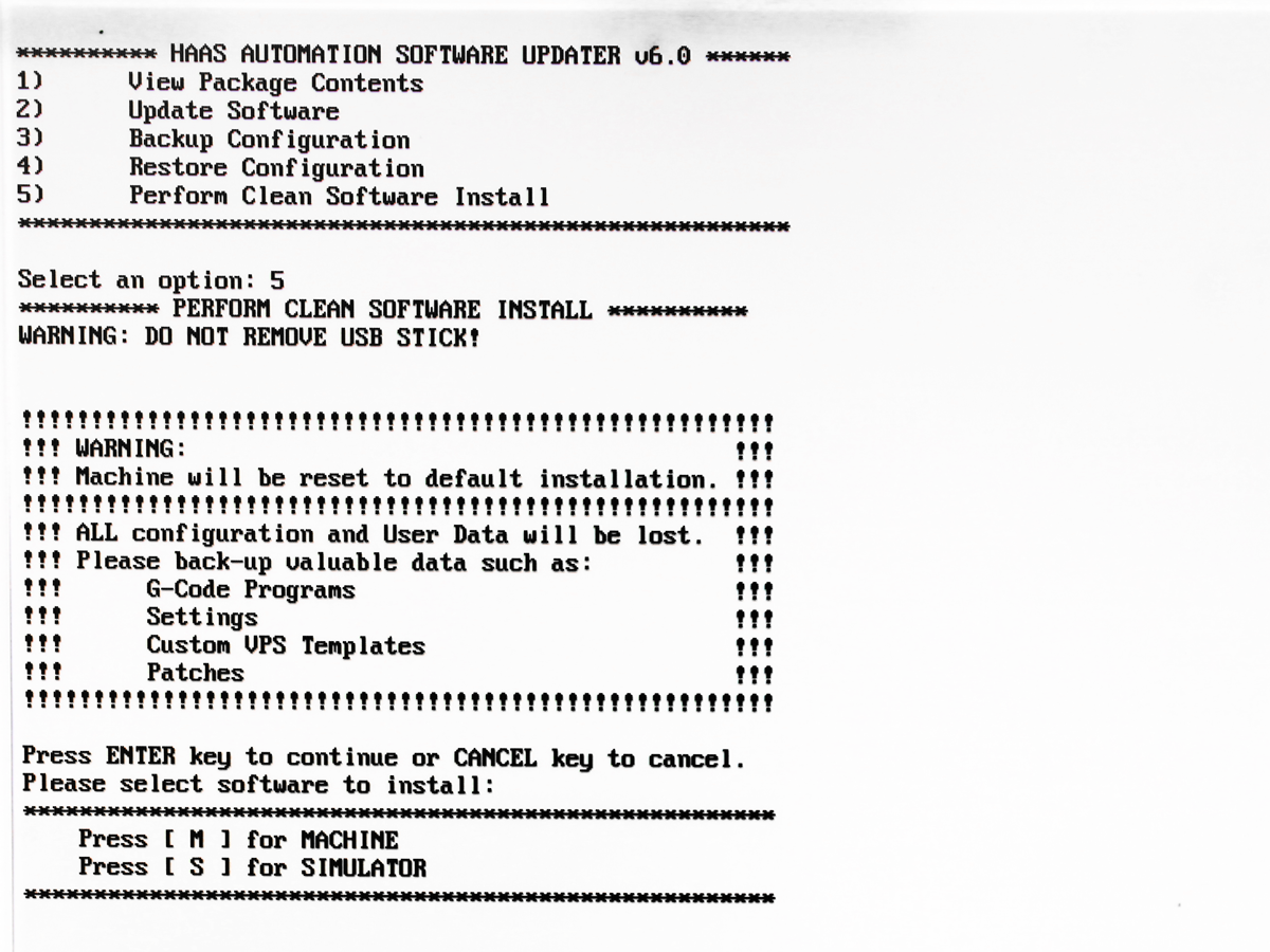

Drücken Sie [POWER ON] während Sie die [U] Taste drücken und halten, bis das (4) Linux-Penguine erscheint.
Der Bildschirm HAAS AUTOMATION SOFTWARE UPDATER wird angezeigt.
 Hinweis: Um zu sehen, welche Softwareversion sich auf dem USB-Speichergerät befindet: Drücken Sie [1].
Drücken Sie [5], um den Installationsvorgang für saubere Software zu starten.
Drücken Sie [Enter] Schlüssel, um fortzufahren oder [Cancel] zu stornieren.
Drücken Sie [M] für MASCHINE.
Drücken Sie [1] Schlüssel für Fräsen oder [2] für Drehmaschinen-Videos.
Der Installationsvorgang für saubere Software wird gestartet.

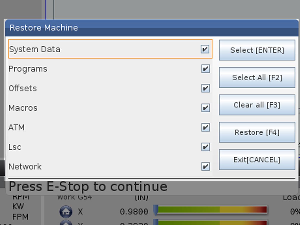

Drücken Sie [ENTER] um die Systemdaten [1] aufzuheben.
Hinweis::  Wählen Sie nur die Systemdaten wenn Sie dieselbe Softwareversion erneut laden.
Wählen Sie Benutzerdaten, Programme, Werkseinstellungen, Versatz, Makros, ATM, LSC, Einstellungen und Netzwerk [2].
Drücken Sie [F4] um die Maschine wiederherzustellen.

  • Wiederherstellen der Informationen der Palettenplanungstabelle
  • Vergewissern Sie sich, dass der Taschen-Tisch korrekt ist
  • Vergewissern Sie sich, dass die Arbeits-/Werkzeugversätze geladen sind
