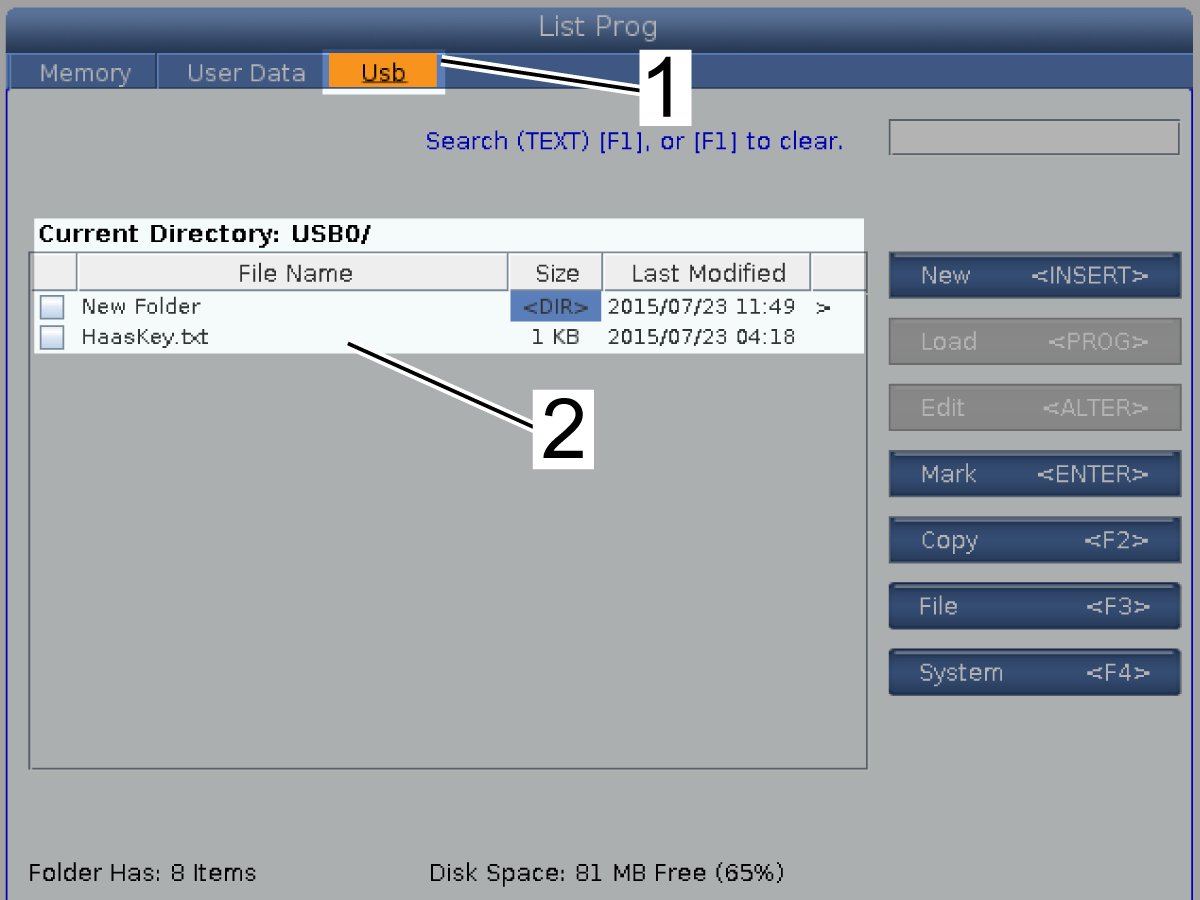

Drücken Sie [POWER ON].
Stecken Sie das USB-Speichergerät in den USB-Anschluss am Bedienpult.
Drücken Sie [LIST PROGRAM].
Gehen Sie zur Registerkarte USB  [1].

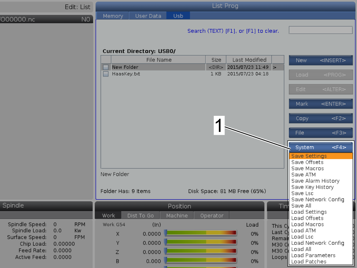

Drücken Sie [F4], um Systembefehle [1] zu öffnen.

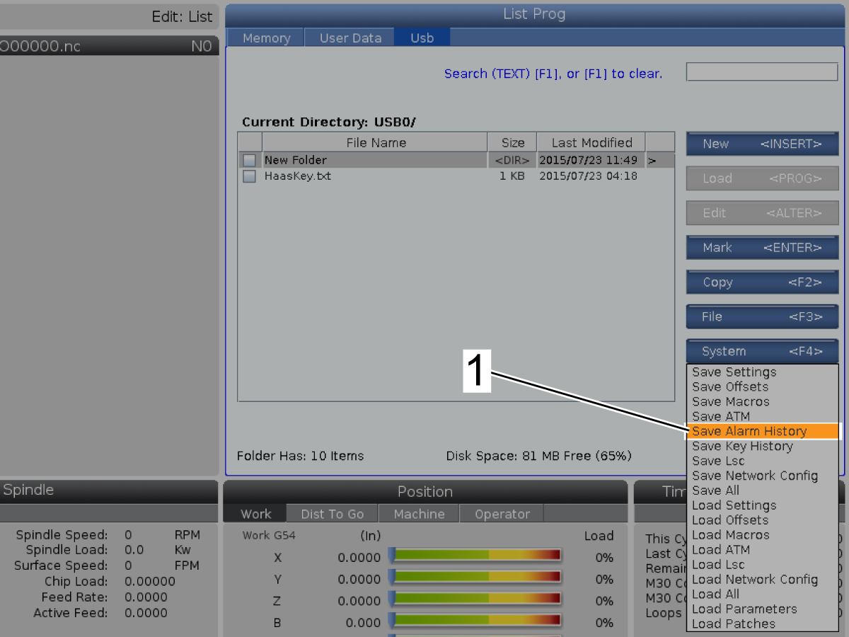

Wählen Sie die „Systemliste“.
Wählen Sie die Datendateien aus, die Sie speichern oder laden möchten. In diesem Beispiel ist Alarmverlauf speichern [1] ausgewählt.
 Hinweis:
  • Speichern Sie Ihre Auswahl und kopieren Sie die Maschinendateien auf das USB-Speichergerät.
  • Beim Laden einer Auswahl werden Maschinendateien vom USB-Speichergerät auf die Maschine übertragen.

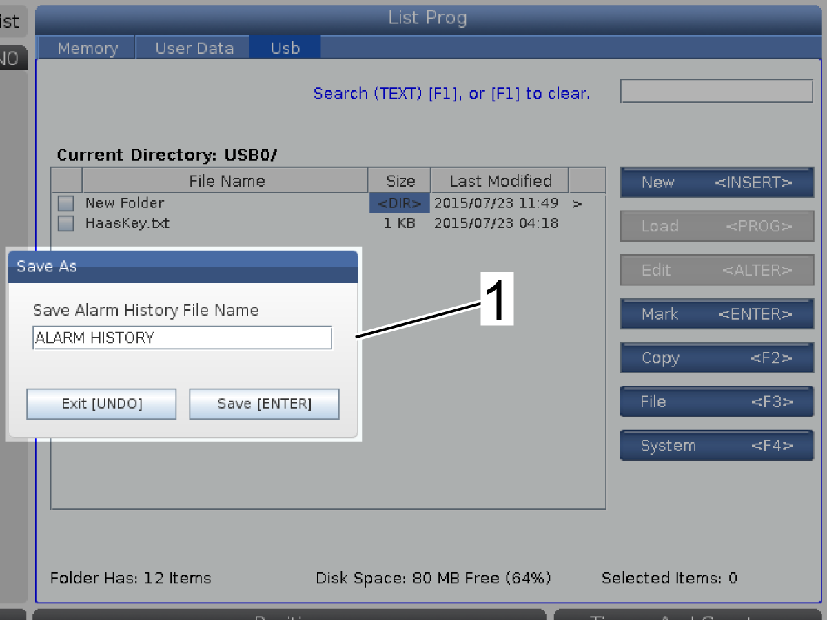

Drücken Sie [ENTER].
Der Bildschirm „Speichern als“ wird angezeigt [1].
Geben Sie einen Dateinamen ein.

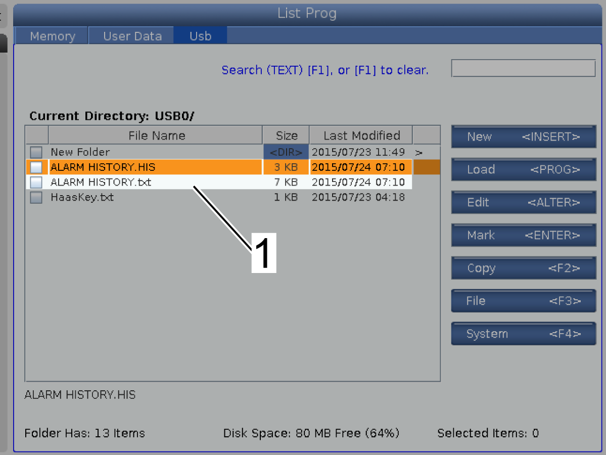

Die kopierten Datendateien werden im USB-Ordner angezeigt. Dieses Beispiel zeigt die Alarmverlauf [1] Datendateien.
Wiederholen Sie diesen Vorgang, um Kopien der anderen Maschinendatendateien abzurufen oder zu erstellen.
