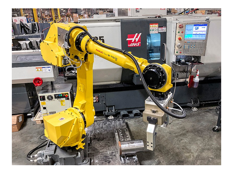

Haas Robot Package 2
Product Image
PEDIR PRESUPUESTO
Su navegador no es compatible con un vídeo HTML5.
Paquete del robot de Haas 2
    SOLAMENTE CNY
Sistema de robot de 25 kg de capacidad; paquete de robot Haas 2
* Las máquinas del modelo V únicamente están disponibles en precios CNY

El paquete del robot de Haas 2 es un sistema de robot totalmente integrado, de conexión y desconexión fáciles, y 25 kg de capacidad para las máquinas de Haas. El sistema se controla por completo desde el control de Haas. Incluye: robot de 6 ejes, pedestal de montaje, (1) mesa de piezas, interfaz de software para control directo a través de la máquina Haas, caja de interfaz eléctrica, protección de seguridad y todos los solenoides, hardware y cables necesarios.
Capacidad máx. de 25 kg (pieza + amarre)
Nota: Incluye volante de avance remoto táctil y puerta/ventana automática al adquirirlo junto con una máquina; se requiere dicho volante de avance remoto y puerta/ventana automática al hacer la compra por separado. Las unidades fabricadas después del 1/6/2021 reciben/requieren el volante de avance remoto-Touch-XL.
NOTA: El robot se debe atornillar al suelo y requiere un suministro de alimentación trifásico e independiente de 200-230 V, 50/60 Hz y 3,0 kVA.
  • Diseño con todo incluido, con capacidades de fácil conexión y desconexión para los centros de torneado de ST-20 a ST-35, UMC y centros de mecanizado vertical medianos de Haas
  • Interfaz de conexión directa con el Control Haas
  • Toda la configuración y la operación se realiza a través del control de Haas y el volante de avance remoto
  • Se incluye amarre simple
  • Una mesa de piezas incluida; mesa de piezas adicional disponible
  • Capacidad de 25 kg en la muñeca (pieza + amarre)
  • Incluye vallado de seguridad de conformidad con normativa CE
  • No son necesarias las salidas de código M adicionales ni las complejas conexiones PLC utilizadas por los integradores de terceros
  • Requiere suministro de alimentación trifásico e independiente de 200-230 V, 50/60 Hz y 3,0 kVA
¿POR QUÉ COMPRAR UN ROBOT HAAS?
  1. Un robot Haas incluye todo lo necesario: no se requiere ninguna integración de elementos externos.
  2. Configuración rápida, fácil y manejo sencillo.
  3. Un robot adecuado para nuevos usuarios y también para usuarios experimentados gracias a sus potentes funciones.
  4. No se requieren colgantes adicionales. Todo queda controlado por el control y el volante de avance remoto de Haas con pantalla táctil.
  5. El cliente dispone de todo tipo de recursos, desde documentos técnicos y vídeos de configuración hasta guías de instalación.
Preguntas frecuentes
  1. ¿Puedo añadir el robot Haas a una máquina antigua si añado una puerta automática que no es de Haas?Si; no obstante, los robots de Haas solo pueden añadirse a las máquinas de NGC. Proporcionamos documentación con instrucciones y requisitos para la integración con puertas automáticas de terceros. NOTA: El personal de Haas no es responsable de la integración de la puerta automática de terceros.
  2. ¿Puede instalarse en campo una puerta automática Haas?Sí, pero es preciso consultarlo a su HFO para asegurarse de que su máquina cumple los requisitos para instalar en campo una puerta automática.
  3. ¿Dónde está la parada de emergencia cuando está fuera de la jaula? La parada de emergencia está en el volante de avance remoto Haas; el RJH-XL tiene una parada de emergencia incorporada.
  4. ¿Qué otras opciones se deben considerar para una automatización total? Otros aspectos que considerar para una automatización total:  E-Vise, aire programable para tornos neumáticos, ventilador de virutas.
  5. ¿Estoy limitado a usar amarres Haas? Pueden utilizarse amarres neumáticos de posventa; no está limitado a amarres de Haas.
  6. ¿Por qué es necesario establecer zonas de seguridad? El establecimiento de zonas de seguridad puede añadir a evitar golpes en la máquina y en las vallas.
  7. ¿Puedo comprar una caja interfaz de conexión eléctrica para el robot? Sí, es posible adquirir una caja interfaz de conexión eléctrica pero Haas no vende el vallado ni los seguros por separado del robot.
  8. ¿Qué garantía tiene el robot Haas? La garantía de los robots Haas es de 2 años.
  9. ¿Es preciso ponerse en contacto con FANUC si el robot requiere servicio? No, debe ponerse en contacto con su HFO local debe prestarse algún servicio para todo tipo de robot, máquina o rotativa.
        ¿Alguna pregunta más? Póngase en contacto con su HFO local

El Paquete 2 del robot Haas es una solución integral para la automatización robótica de su máquina de Haas. Este paquete incluye todo lo necesario para iniciar la carga y descarga automática de piezas (robot, pedestal, vallado, etc.), por lo que puede empezar a trabajar de forma totalmente automatizada en un par de horas, no días.
Estos son los componentes principales incluidos en el Paquete 2 del robot Haas:
  • Brazo de robot de 6 ejes FANUC M-20iD/25
  • Pedestal base
  • Caja de interfaz eléctrica robótica
  • Conformidad con normativa CE respecto a vallado de seguridad
  • Amarre de piezas en el extremo del brazo (amarre individual incluido)

    • Pulse Comenzar ciclo y el robot cargará la primera pieza y ejecutará el programa de pieza de la Memoria
    • Mientras se está mecanizando la pieza, el robot entregará la pieza terminada y luego recogerá el nuevo material y lo colocará en la posición de carga designada
    • El operador puede realizar un seguimiento del estado de la tabla, el número de piezas terminadas, qué número de pieza está dentro de la máquina y qué pieza es la siguiente de la página Ejecutar tarea
    • El ciclo continúa hasta que se han completado todas las piezas de la mesa o se llega a un número de piezas específico
Axes S.A.E METRIC
Controlled Axes 6 6
Capacities S.A.E METRIC
Max Load Capacity at Wrist 55.0 lb 25 kg
Reach 72.1 in 1831 mm
Repetibilidad 0.0008 in 0.020 mm
Motion S.A.E METRIC
Motion Range – J1 340 ° 340 °
Motion Range - J2 260 ° 260 °
Motion Range - J3 458 ° 458 °
Motion Range - J4 400 ° 400 °
Motion Range - J5 360 ° 360 °
Motion Range - J6 900 ° 900 °
Speeds S.A.E METRIC
Max Speed - J1 210 °/sec 210 °/sec
Max Speed - J2 210 °/sec 210 °/sec
Max Speed - J3 265 °/sec 265 °/sec
Max Speed - J4 420 °/sec 420 °/sec
Max Speed - J5 420 °/sec 420 °/sec
Max Speed - J6 720 °/sec 720 °/sec
General S.A.E METRIC
Peso 551 lb 250.0 kg
Mounting Method Pedestal Mount Pedestal Mount
paleta doméstica 85 in x 85 in x 64 in 216 cm x 216 cm x 163 cm
paleta para exportación 85 in x 85 in x 64 in 216 cm x 216 cm x 163 cm
Peso 1740 lb 790.0 kg
