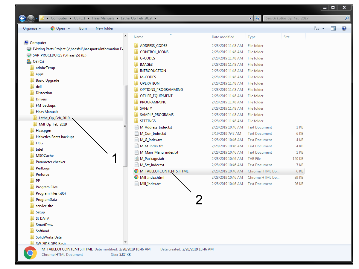

Télécharger et extraire
Cliquez sur le lien ci-dessous pour télécharger les fichiers :
Manuels d'opérateurs de fraiseuses et de tour - Hors ligne
Créez un dossier dans votre C : Lecteur intitulé "Manuels Haas"
Extraire les fichiers à cet endroit.
Ouvrez le dossier de fraiseuse ou de tour [1].
Cliquez sur le fichier appelé "M_TABLEOFCONTENTS.HTML" [2]
Ceci lancera votre navigateur et ouvrira la table des matières du Manuel des opérateurs de fraiseuse ou de tour.
Remarque : Les manuels de fraiseuse ou de tour utilisent le même format de fichier.  Vous pouvez renommer le fichier "M-TABLEOFCONTENTS. Html" en Manuel de l’opérateur pour fraiseuse ou tour, puis créez un raccourci vers votre bureau.
Les suppléments pour les opérateurs sont situés dans une autre section des équipements.

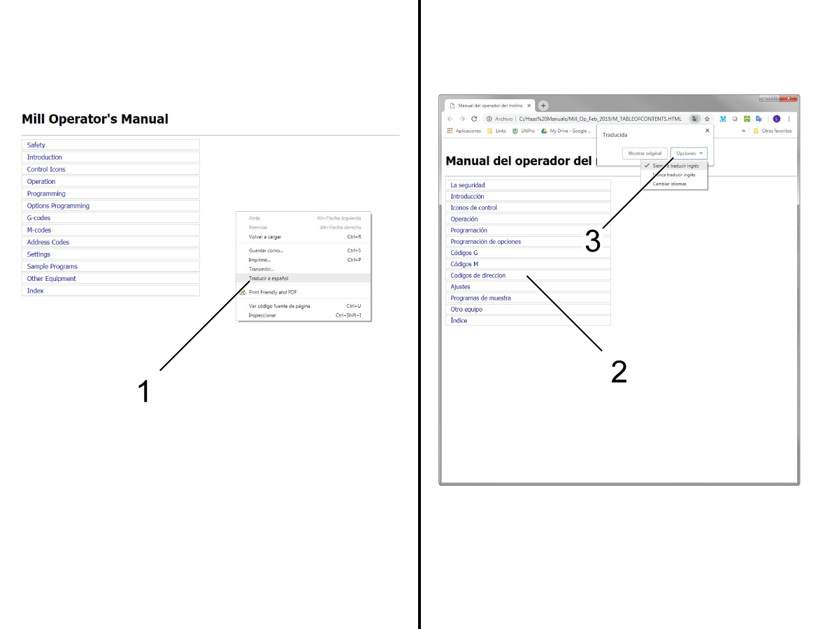

Changer la langue
La section suivante vous montrera comment changer la langue  de l'anglais à la langue de votre choix sur le navigateur Web Chrome.  Cela vous permettra de consulter le manuel dans d'autres langues.
Important :  Votre PC doit avoir une connexion Internet pour effectuer cette procédure.
Pour changer votre langue sur Google Chrome :
Cliquez sur la case supérieure droite
Sélectionnez Paramètres.
Allez jusqu'en bas et cliquez "Afficher les paramètres avancés."
Aller tout en bas et dans la section Langues, cliquez sur "langue" et paramètres de saisie.
Sélectionnez ajouter la langue et choisir la langue désirée [1].
Cliquez sur Ajouter [2].
Sélectionnez la langue et cochez la case appelée "Afficher Google Chrome dans cette langue" [3].
Assurez-vous que la langue sélectionnée est la langue principale [4].
Fermez toutes les fenêtres de votre navigateur et relancez le manuel d'opérateur Mill ou Lathe.
« Mill or Lathe Operator’s Manual » (Mode d'emploi de la fraiseuse ou du tour à destination de l'opérateur
Si le manuel n'a pas été traduit automatiquement, cliquez à droite et sélectionnez traduire en langue [1].
Vérifiez la page traduite [2].
Pour que le navigateur se souvienne de ce clic sur l'icône de la langue et entrer dans les paramètres et sélectionnez toujours traduire cette page [3].
