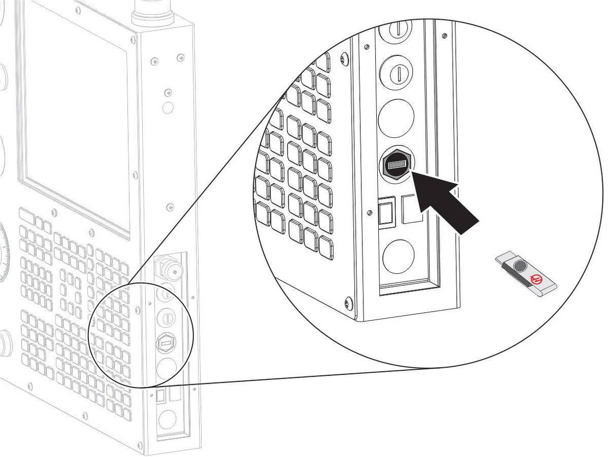

Helyezze az USB memóriaeszközt a hordozható vezérlő jobb oldalán levő USB portba.

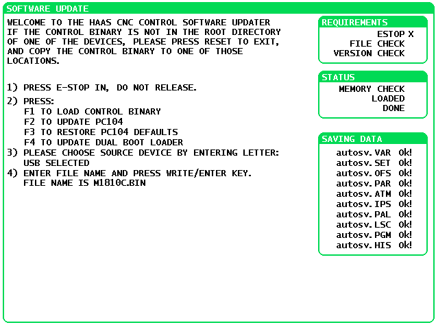

Adja meg a HIBAKERESÉSI módot.
Gépelje be ezt: UPDATE.
Nyomja meg a [WRITE/ENTER] gombot. Megjelenik a SZOFTVERFRISSÍTÉS képernyő.
Nyomja le a EMERGENCY STOP (VÉSZLEÁLLÍTÓ) gombot.
Nyomja meg a [F1] gombot.
Típus U USB-hez.
Várjon, amíg a kijelzőn megjelenik az üzenet, BELÉP RESZELŐ NÉV ÉS SAJTÓ ÍR/BELÉP KULCS
Írja be a szoftver fájlnevét az USB-meghajtóra.
Írja be például M1810C.bin.

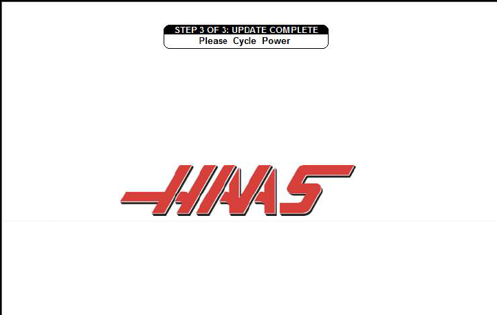

Várjon, amíg a kijelzőn megjelenik az üzenet, KÉRJÜK CIKLUS POWER.
Nyomja meg a [POWER OFF] gombot.
Várjon 10 másodpercet.

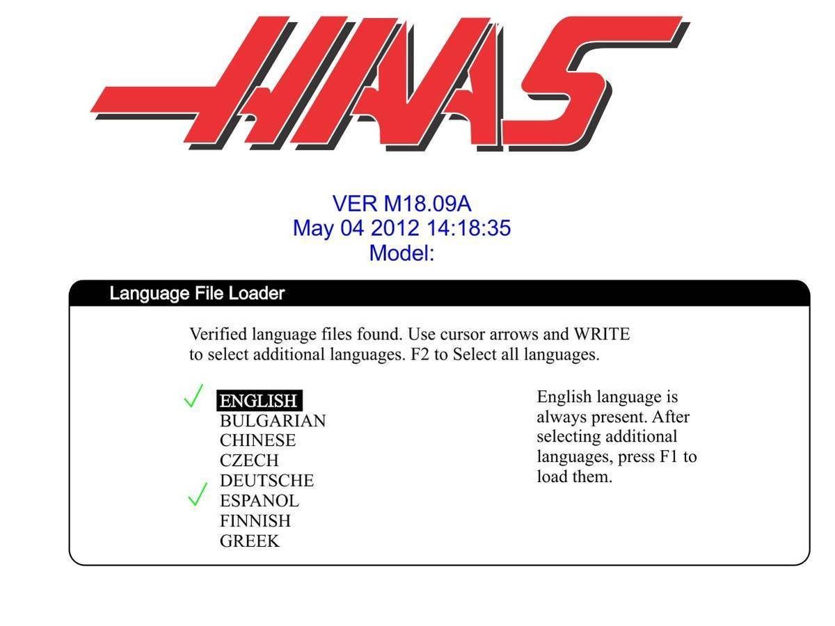

A kijelzőn megjelenik a nyelvi Fájlbetöltő képernyő.
Nyomja meg a [POWER ON] gombot.
Válasszon nyelvet
Nyomja meg [WRITE/ENTER] a jóváhagyásához.
Nyomja meg [F1] a kiválasztott nyelvek betöltéséhez.

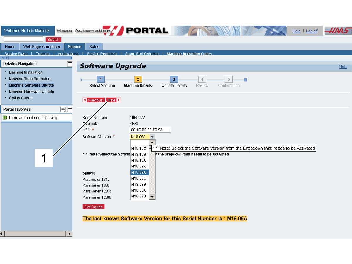

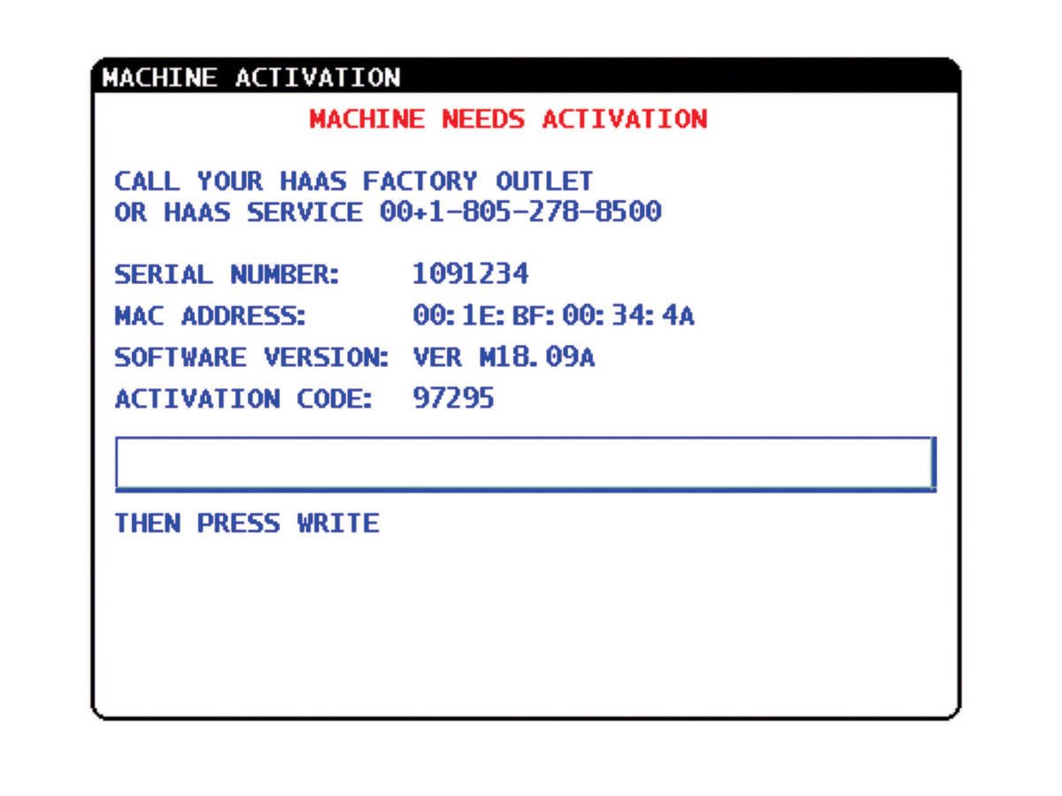

Feljegyzés a sorszám, szoftver változat, és aktiválás kód-ból KÉSZÜLÉK aktiválása képernyõn.
Ugrás a Haas portálra (https://portal.haascnc.com).
Válassza a   Szerviz
[1]-et.
Válassza ki Gépaktiválási kódok [2].
Válassza ki Gépi szoftverfrissítés [3].
Írja be a sorozatszámot a Sorszámmező [4].
Válassza ki Gépek kigyűjtés [5].
Ellenőrizzük, hogy a megfelelő gép látható-e a képernyőn [6].
Válassza ki Következő [7].
Frissítse az oldalon lévő összes információt, majd kattintson a Tovább gombra [1].
Írja be az aktiváló kódot.
A * Indoka korszerűsítés [1] mezőben a kiadási megjegyzésekben szereplő Szoftverkibocsátási cím és hivatkozási szám szerepel [2].
Válassza a Tovább
lehetőséget.
6

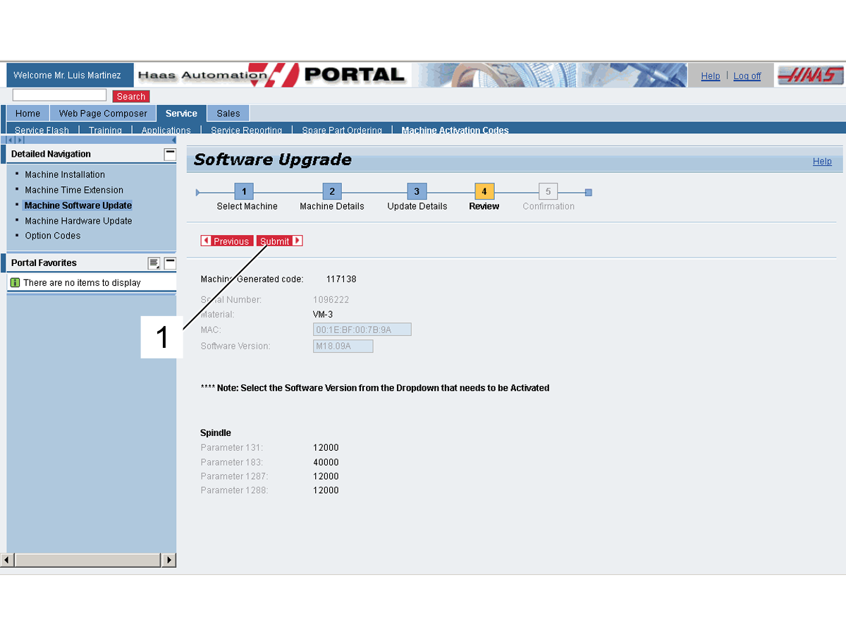

Tekintse át az információkat!
Ha az adatok helyesek, válasszuk a Benyújtja [1].

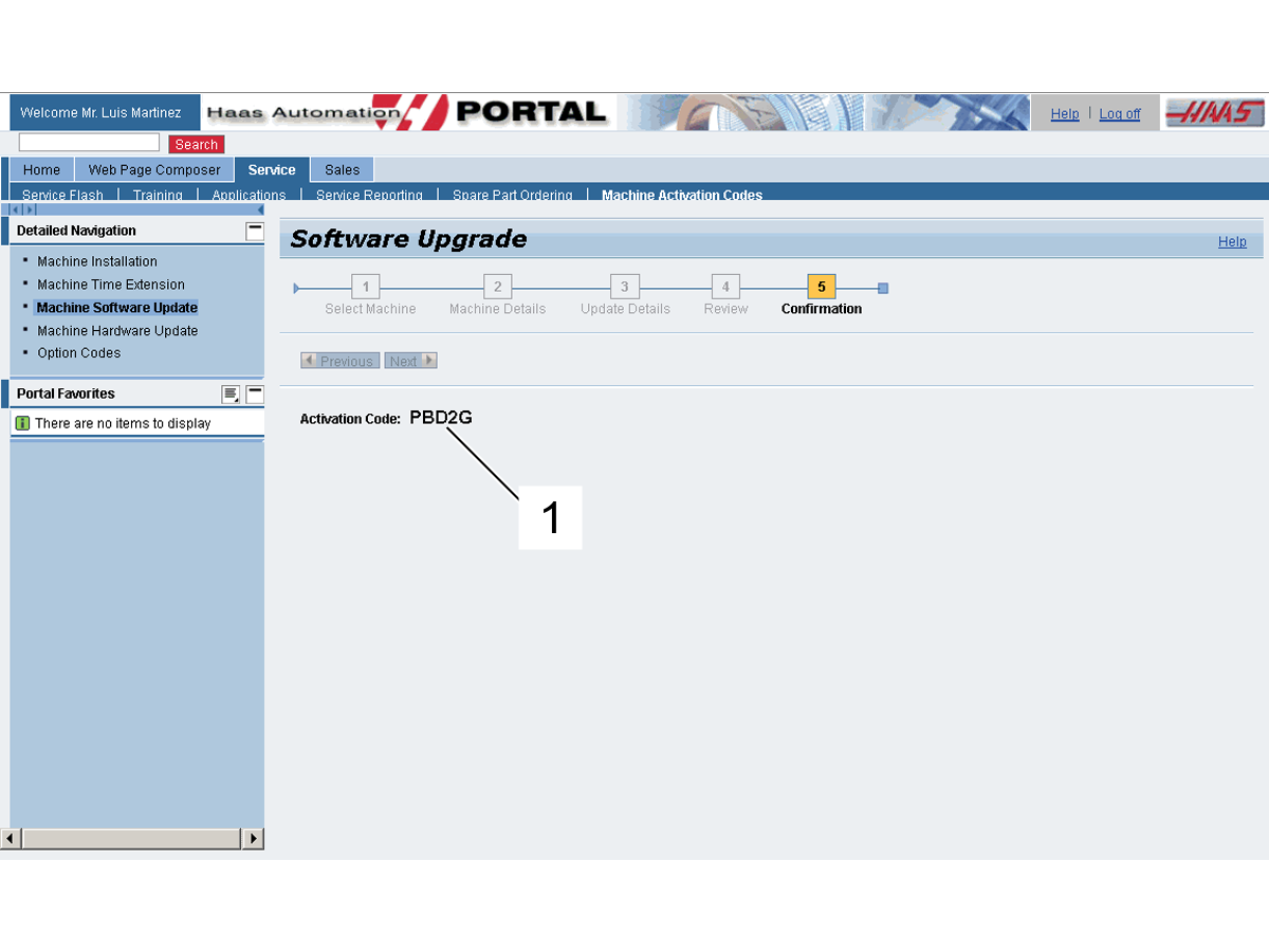

7
Rögzítse az aktivációs kódot [1]. Példa: JWXY7
8
Belép a aktiválás kód levegőbe gép aktiválás oldal.
