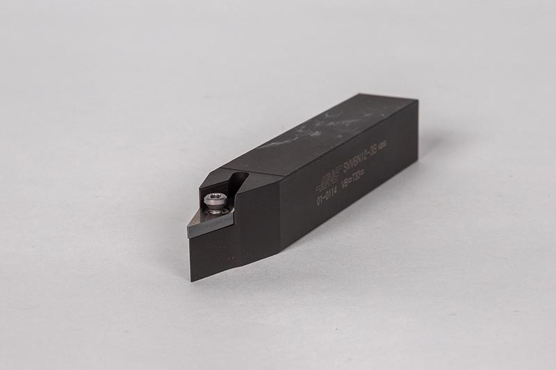

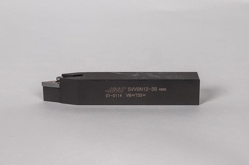

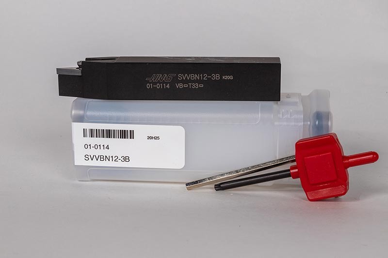

SVVBN12-3B, Utensile di tornitura con codolo in acciaio quadrato da 3/4", Neutro, Blocco vite
N. pezzo: 01-0114
SVVBN12-3B
Prezzo: 72.95 ( / unità)
51.97
Documenti tecnici
  • Modello 3D (ZIP)
Stile inserto Stile V - 35° romboidale
Orientamento dello strumento Esterno
Utensile a mano Neutro
[LH] Lunghezza testa 0,75 pollici
[OAL] Lunghezza totale 4,5 pollici
[H1] Altezza di taglio 0,75 in
[H] Altezza codolo 0,75 in
[B] Larghezza codolo 0,75 in
[f] Dimensione 0,375 pollici
[°] Angolo avanzamento 73 DEG
[D1] Dimensione del foro dell'inserto 0,173 pollici \ 4,4 mm
Tipo di adattatore lato macchina Codolo quadrato
Peso 0,6 lbs \ 0,3 kg
