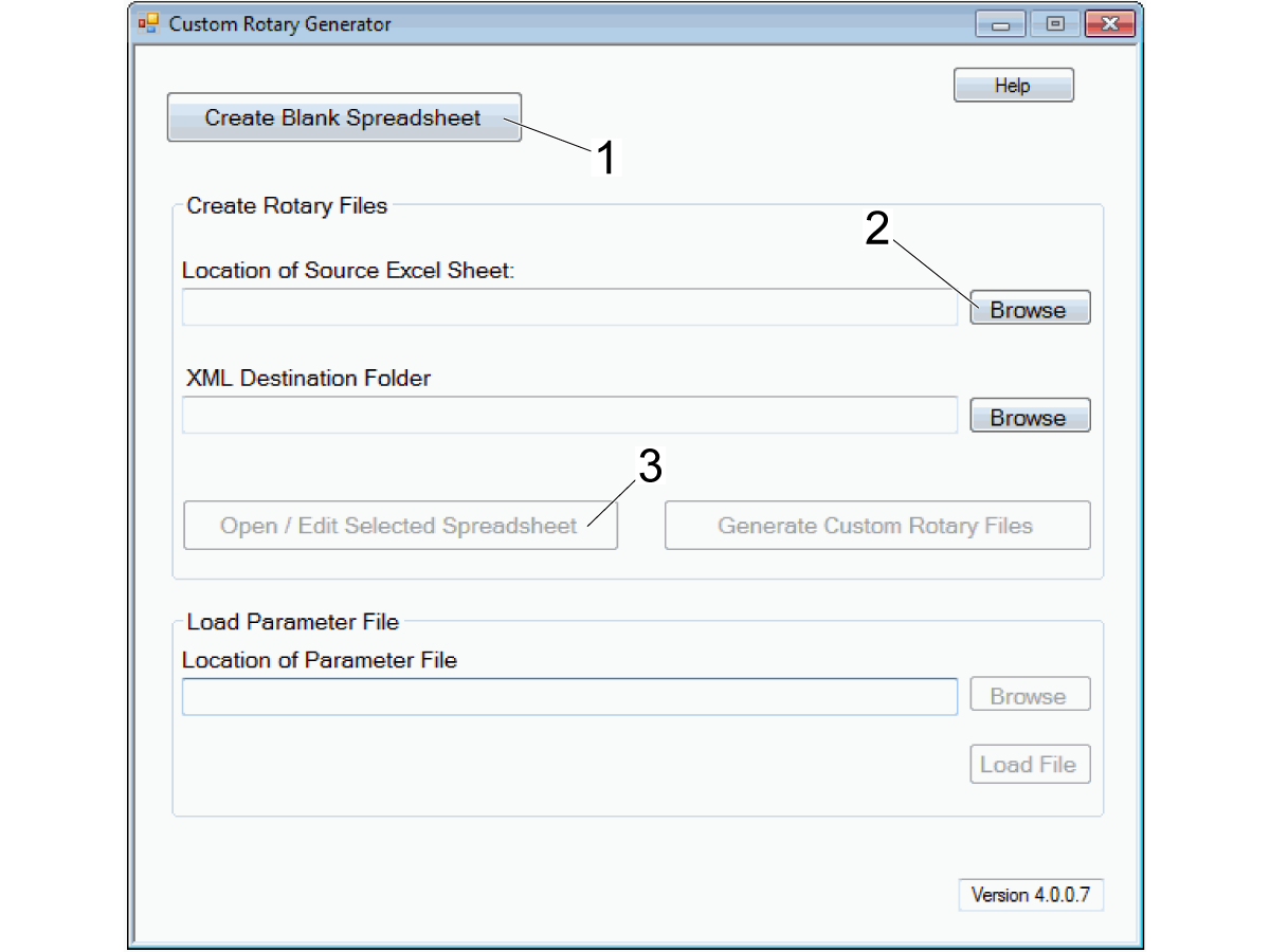

  • Scaricare l’utility CustomRotaryGenerator.zip su un computer Windows.
  • Decomprimere il file.
Aprire l’utilità CustomRotaryGenerator.exe.
Selezionare Create Blank Spreadsheet [1].
 Nota: in questo modo viene creato un nuovo foglio di calcolo che può sovrascrivere un foglio di calcolo esistente.
Viene visualizzata la schermata Sfoglia per cartelle. Selezionare una posizione nel computer per salvare il foglio di calcolo. Selezionare OK.
 Nota: l'apertura del nuovo foglio di calcolo richiede circa 15 secondi.

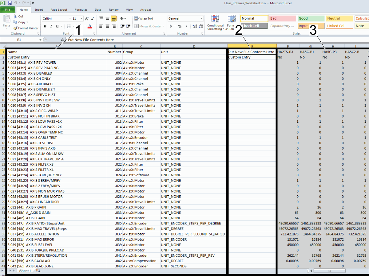

Per aprire un foglio di calcolo esistente, selezionare Browse[2].
Individuare il foglio di calcolo esistente e selezionare Open / Edit Selected Spreadsheet [3].
Si apre un foglio di calcolo con il nome Haas_Rotaries_Worksheet.xlsx.
 Nota: il nome del file sarà diverso se è stato modificato.

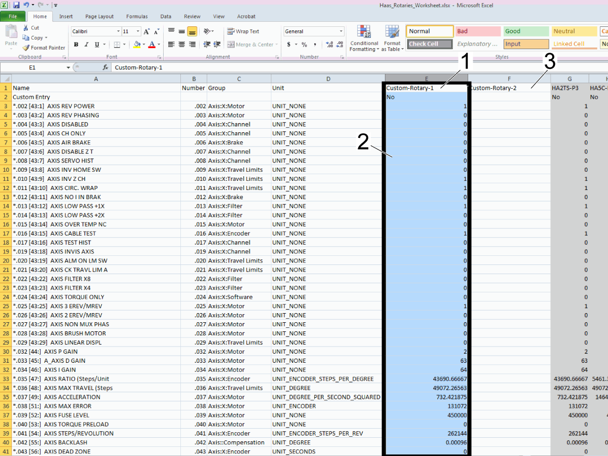

Questo foglio di calcolo contiene tutte le configurazioni del dispositivo rotante Haas.
 Attenzione: non modificare o eliminare nessuna delle configurazioni del dispositivo rotante Haas in grigio [3].
  1. Le prime quattro colonne contengono informazioni sui parametri. Non modificare le informazioni in queste colonne.
  2. La quinta colonna è vuota se è stato creato un nuovo foglio di calcolo vuoto. Immettere le informazioni sui parametri rotanti in questa colonna. Affinché i file di configurazione dei dispositivi rotanti funzionino correttamente, ogni parametro deve avere un valore.
  3. Le colonne in grigio sono le configurazioni rotanti per i rotai Haas.
Assegnare un nome alla configurazione rotativa personalizzata. Questo esempio mostra il nome Custom-Rotary-1 [1].
 nota: Il nome della configurazione rotante non deve contenere spazi o caratteri speciali. Sono consentiti i trattini.
Immettere tutte le informazioni sui parametri per la configurazione rotante [2].
 nota: È possibile copiare e incollare le informazioni sui parametri da un rotatorio Haas simile. Assicurarsi di modificare il nome se si copiano i parametri da una colonna rotante Haas. In caso contrario, sarà visualizzato un messaggio di errore.
Aggiungere più colonne [3] per immettere più di una configurazione rotativa. Per aggiungere un'altra colonna, fare clic con il pulsante destro del mouse sulla lettera sopra la prima colonna grigia. Selezionare Inserisci.
 Importante: le colonne da E alle colonne grigie, incluse le colonne aggiunte, non sono protette. Se si eliminano tutte le colonne non protette, è necessario tornare al passaggio 2. Tutte le nuove colonne vengono scritte protette dopo l'eliminazione delle colonne non protette.
 Importante: salvare il foglio di calcolo.

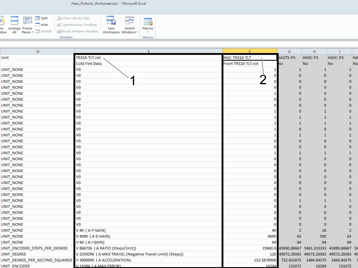

Selezionare Browse [2]. Selezionare il file del dispositivo rotante .ROT da convertire o utilizzare il menu a discesa [4] per selezionare un file di dispositivo rotante.xml da modificare.
Selezionare Load File [3].
6
Tutte le informazioni sui file rotanti vengono aggiunte al foglio di calcolo.
 Nota: il foglio di calcolo deve essere aperto per aggiungere le informazioni del file del dispositivo rotante.
Il foglio di calcolo mostra Cold Fire Data per il file rotante [1] e i dati convertiti [2] per il controllo di nuova generazione. Se si modifica un file .xml, saranno mostrati solo i dati del file del dispositivo rotante [2].
È necessario assegnare un nome al file rotante convertito. Questo esempio mostra il nome NGC-TR310-TLT.

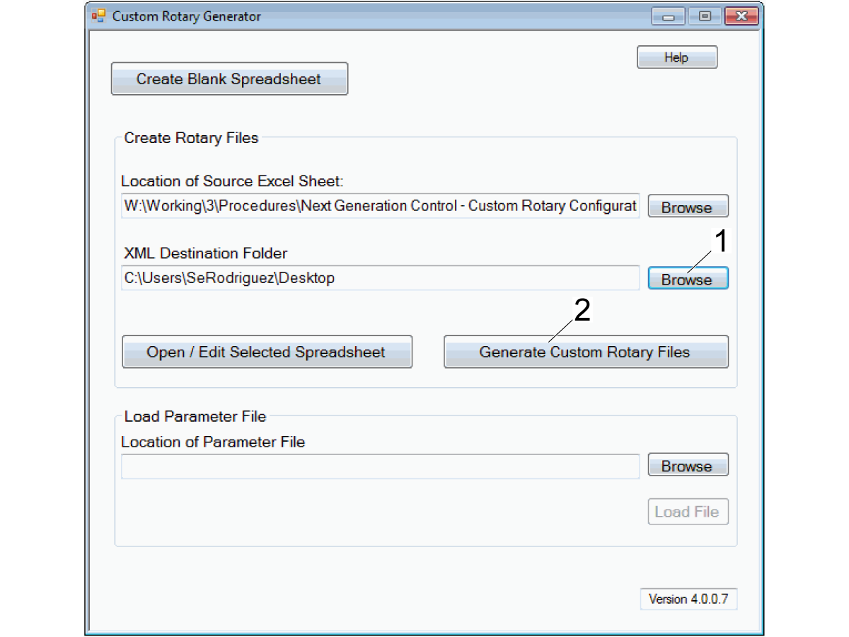

Tornare al Generatore tavola rotante personalizzato.
Selezionare Browse [1] per scegliere una Cartella di destinazione XML.
Selezionare Generate Custom Rotary Files [2].
Il Generatore tavola rotante personalizzato visualizzerà il messaggio "Your rotary files are completed".
Selezionare OK.
Viene visualizzata la posizione del file della configurazione rotante salvata.
Spostare il file di configurazione rotativa su un dispositivo di memoria USB. Il file di configurazione della tavola rotante è un file Xml.

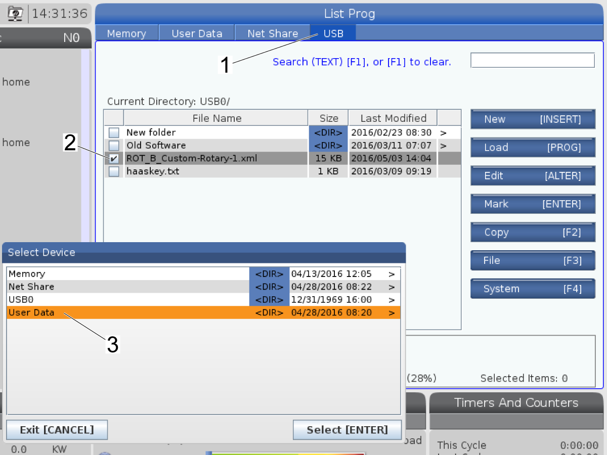

Inserire un dispositivo di memoria USB con i file di backup nella porta USB sul lato destro del pannello di comando.
Premere [ELENCA PROGRAMMA].
Navigare alla scheda USB [1].
Selezionare il file di configurazione rotativo [2]. Premere [INVIO].
Premere [F2] per copiare il file di configurazione del dispositivo rotante.
Passare a Dati utente [3] sulla schermata Seleziona dispositivo.

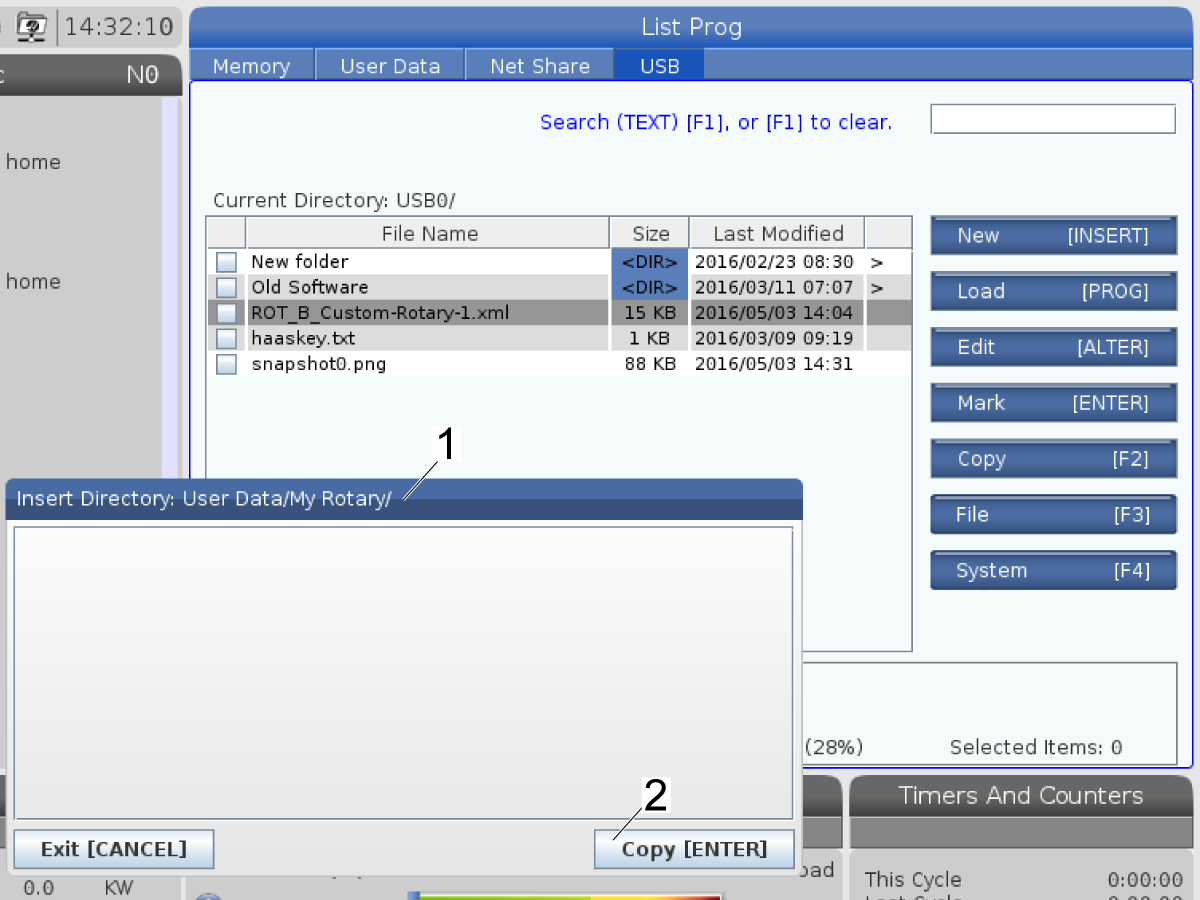

Accedere alla directory Dati utente.
Passare alla directory My Rotary.
Entrare nella directory My Rotary [1].
Premere [INVIO] [2] per copiare il file di configurazione della tavola rotante in questa posizione.
