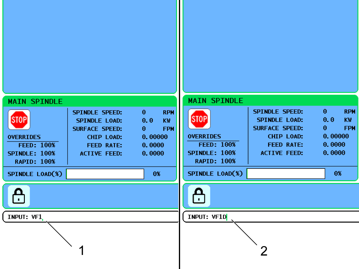

Inizializzazione software - Mill versione 17 e Lathe Versione 10
Andare in modalità $DEBUG.
Per inizializzare la macchina, immettere il modello corretto.
Per macchine da 40 taper con azionamento per cambio Vfx. Ad esempio, per un VF-1, digitare VF1 [1].
Per una macchina da 40 taper con azionamento a cinghia (Esempio Al di maso) Ad esempio, per un VF-1, digitare VF1D [2].
Per macchine da 50 taper, digitare Vfx. Ad esempio, per un VF-5, digitare (AmSp5)
passeggiata [WRITE/ENTER] per riavviare la macchina.

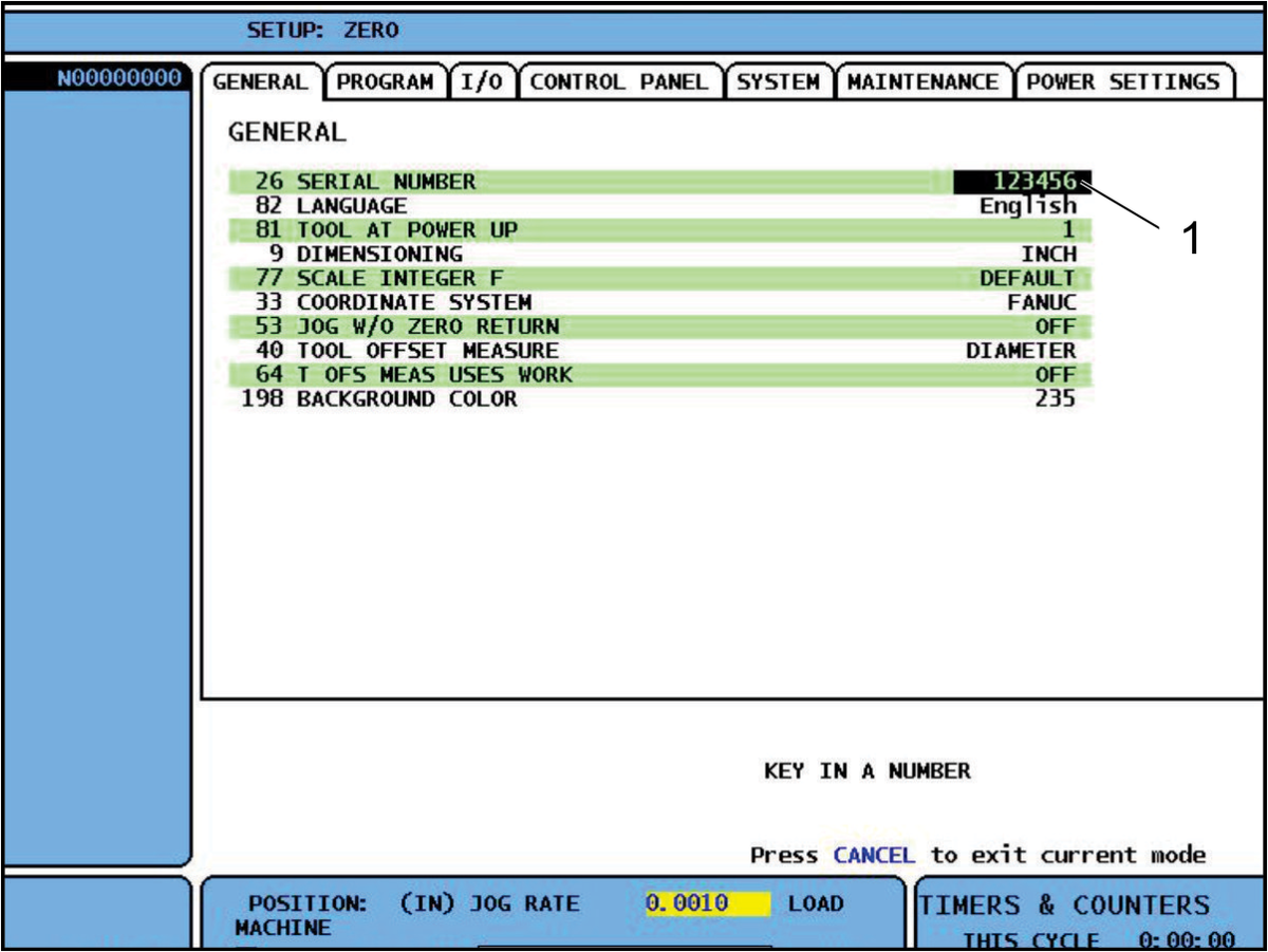

Vai al portale Haas (https://portal.haascnc.com).
Ottenere il codice di sblocco permanente dal Scheda Finanziaria [1].
 nota: La scheda Finanza richiede un'autorizzazione di accesso speciale. Contatta il tuo HFO per ottenere questo codice.
Immettere il codice di sblocco permanente per Impostazione 26 [1].
 nota: Se viene visualizzato un numero sopra la riga di input, è stato immesso il codice errato. Immettere il codice corretto. Contattare l'HFO per assicurarsi di disporre del codice corretto.
