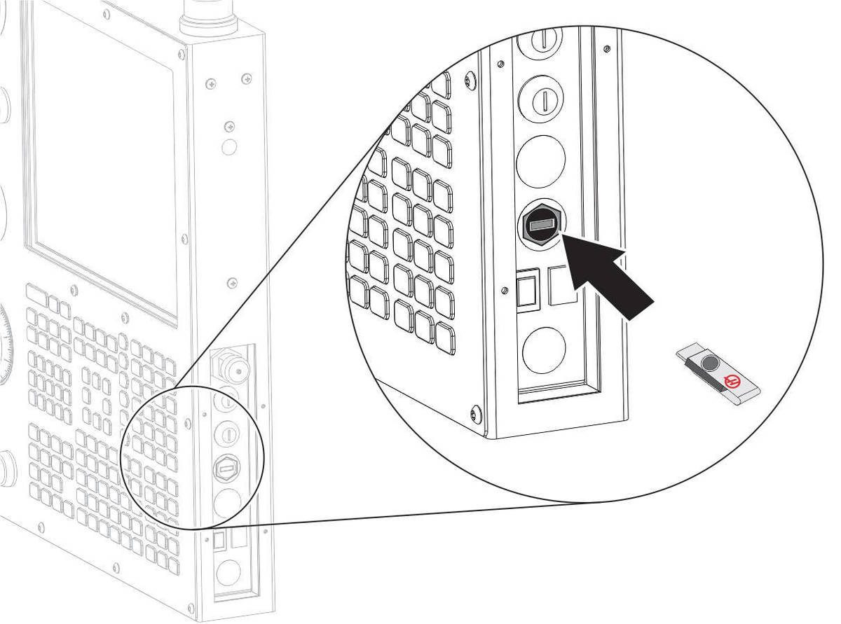

この手順を実行するには、コントロールペンダントの側面または電気キャビネットに USB ドライブがある必要があります。

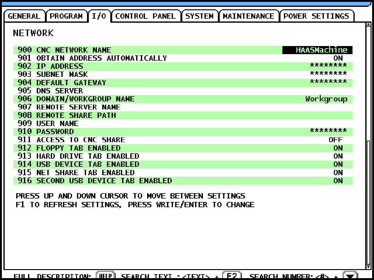

機械のソフトウェアバージョンを確認するには、[PARAMETER] を 2 回押します。  構成 タブに移動します。上部にソフトウェアバージョンが表示されます。
[SETNG/GRAPH]を押します。
[PAGE DOWN] を、 ネットワーク および ネットワーク - TCP/IP 設定 ページに達するまで押します。
ネットワーク設定を記録します。
注: パスワードを読むことはできませんので、お客様が必ずパスワードのコピーを取っておくように確認します。文字 ****** のみが表示されます。
USB メモリデバイスをペンダントの USB ポートに挿入します。

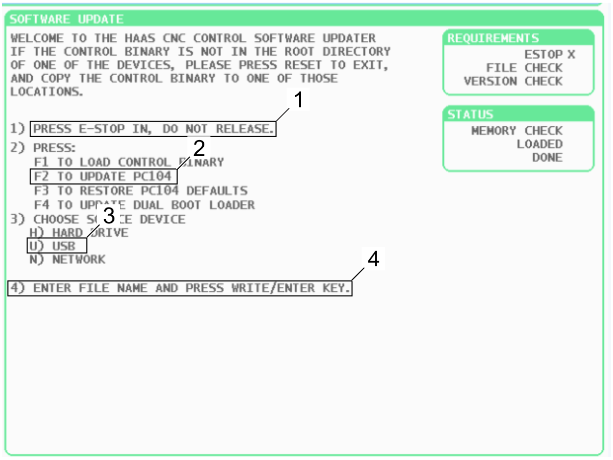

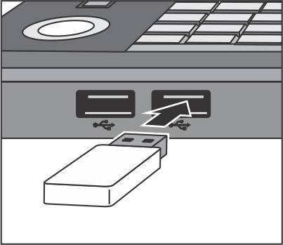

 package.bin ファイルを含む USB メモリデバイスを Haas 制御の USB ポートに挿入します。
 デバッグ モードに進みます。
UPDATE を入力します。
[WRITE/ENTER]を押します。
[EMERGENCY STOP] を押します [1]。
[F2] を押します [2]。
USB [3] の場合は、 [U] を押します。
 「ファイル名を入力して 書き込み/入力キー を押してください」のメッセージが表示される [4] まで待ちます。
ファイル名を入力してください:PACKAGE.BIN。
[WRITE/ENTER]を押します。
 「ENETの更新が完了しました」のメッセージが表示されるまで待ちます。「電源を入れなおしてください」 が表示されます。

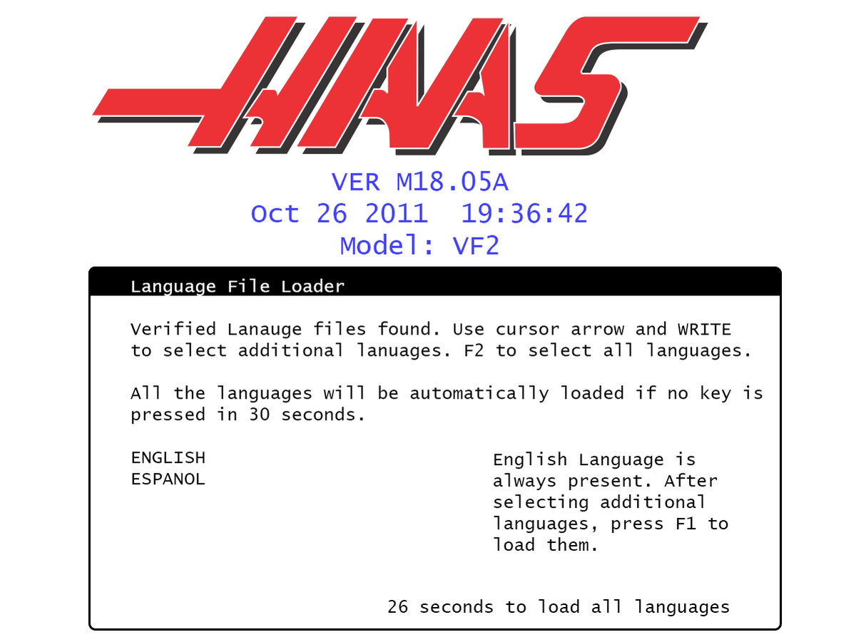

言語のインストール
[POWER OFF] を押します。
言語ファイルを含むUSBメモリデバイスを、USBポートに挿入します。たとえば、ミルソフトウェアバージョンM17.04Bを使用している場合、必要とする英語の言語ファイルM1704ENB.lpkとM1704ENB.BINが、USBメモリデバイス上になければなりません。USBメモリデバイスには、必要とする他の言語ファイルも含まれている必要があります。たとえば、ファイルM1704ESB.lpkとM1704ESB.BINは、スペイン語の言語ファイルです。言語の完全なリストについては、主なソフトウェア言語ファイル名を参照してください。
[POWER OFF] を押します。

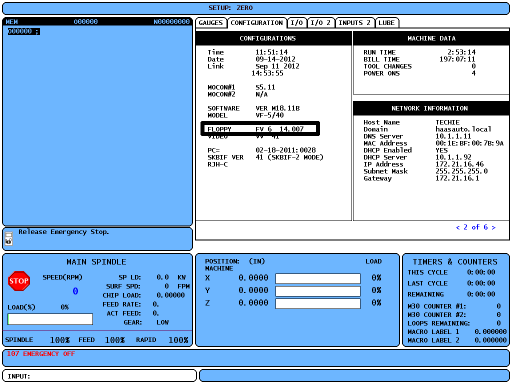

通信ファームウェア(「フロッピーバージョン」)チェック:14.007
 診断 画面に進みます。
[PAGE DOWN] を押して 設定 ページに移動します。
 フロッピー が 14.007 であることを確認します。

バージョン 14.011 用の NK14011.bin ファイルを含む USB ドライブを USB ポートに挿入します。
 デバッグ モードに進みます。
「更新」と入力します。
[WRITE/ENTER]を押します。
[F2] を押します [2]。
USB [3] の場合は、[U] を押します。
 「ファイル名を入力して、読み込み / 入力キーを押します」 のメッセージが表示されるまで待ちます [4]。
ファイル名 NK14011.BIN を入力します。
[WRITE/ENTER]を押します。
 フロッピー が14.011 に変更されたことを確認してください。
ネットワーク設定の復元(ミル 16.xx以降および旋盤 9.xx以降)
このセクションは、ミルソフトウェアバージョン16.xx以降および旋盤ソフトウェアバージョン9.xx以降を搭載した機械に適用されます。
前の手順で記録したネットワーク設定値を入力します。
