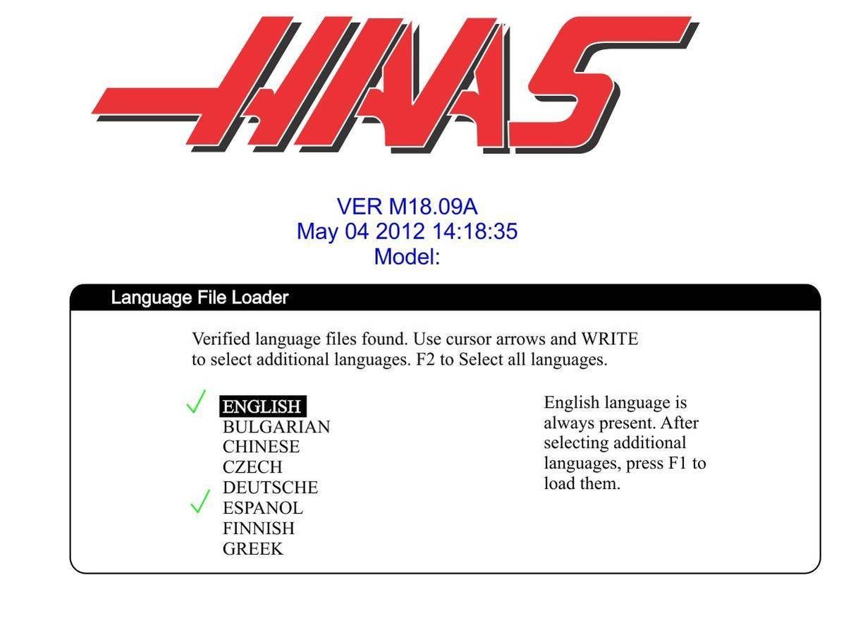

밀 버전 18 및 선반 버전 11 및 소프트웨어의 초기화 및 활성화
디스플레이에 Language File Loader 화면이 표시됩니다.
[POWER ON]을 누르십시오.
언어를 선택합니다.
[WRITE/ENTER]를 눌러 확인합니다.
[F1]을 눌러 선택한 언어를 로드합니다.

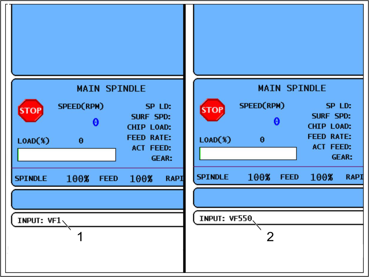

기계를 초기화하려면 올바른 모델을 입력하십시오.
40 테이퍼 기계의 경우, VFx를 입력하십시오. 예를 들어 VF-1의 경우, VF1[1]입니다.
50 테이퍼 기계의 경우, VFx50을 입력하십시오. 예를 들어 VF-5의 경우, VF550[2]를 입력하십시오.
[WRITE/ENTER]를 눌러 기계를 재부팅합니다.

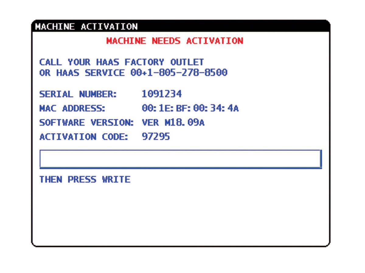

 기계 활성화 화면에서 일련 번호, MAC 주소, 소프트웨어 버전 및 활성화 코드를 기록하십시오.

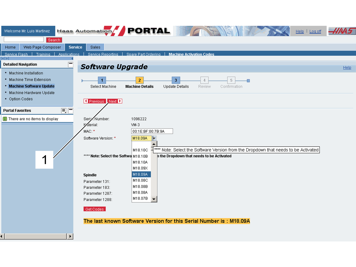

Haas portal (https://portal.haascnc.com).로 이동합니다.
Service [1]을 선택합니다.
Machine Activation Codes [2]를 선택합니다.
Machine Software Update [3]을 선택합니다.
Serial Number 필드 [4]에 일련 번호를 입력합니다.
Get Machines [5]를 선택합니다.
화면 [6]에 올바른 기계가 표시되는지 확인합니다.
Next[7]을(를) 선택하십시오.

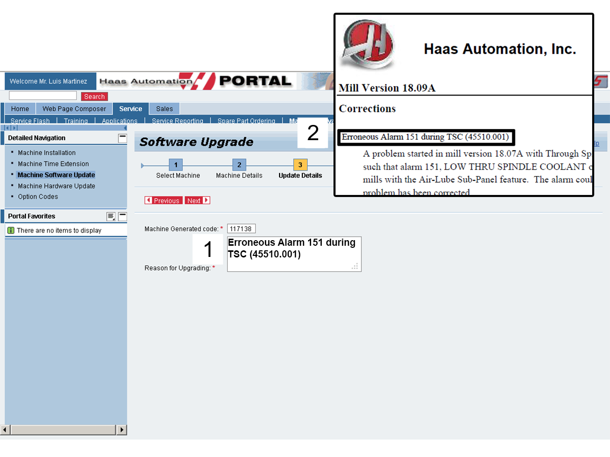

페이지의 모든 정보를 업데이트한 다음 Next [1]을 선택합니다.
6
활성화 코드를 입력합니다.
Reason for Upgrading [1] 필드에 릴리스 노트 [2]의 소프트웨어 문제 제목 및 참조 번호를 포함합니다.
Next.을 선택합니다.

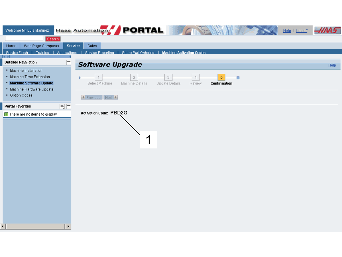

8

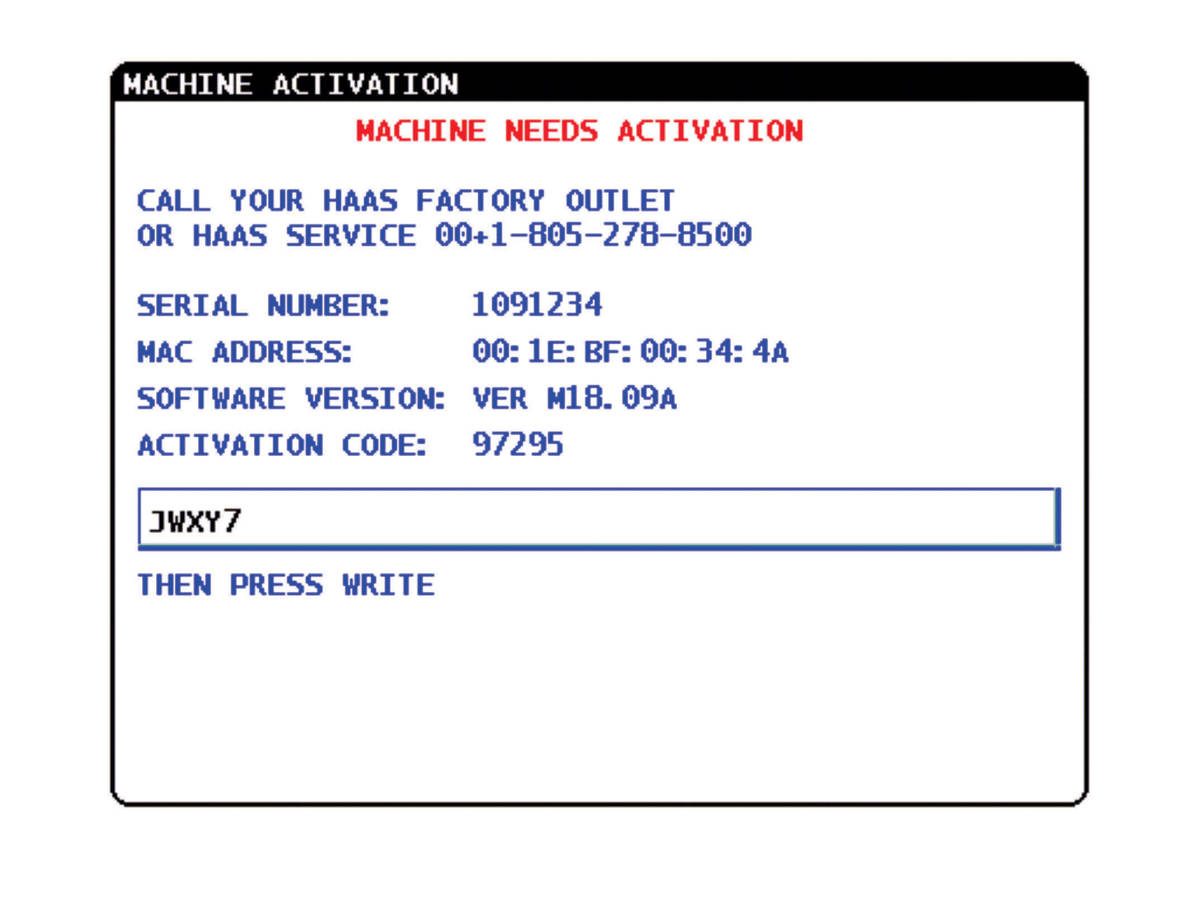

활성화 코드 [1]을 기록합니다.
예: JWXY7
9
활성화 코드를 MACHINE ACTIVATION 페이지에 입력합니다.
[WRITE/ENTER]을 누르십시오.
