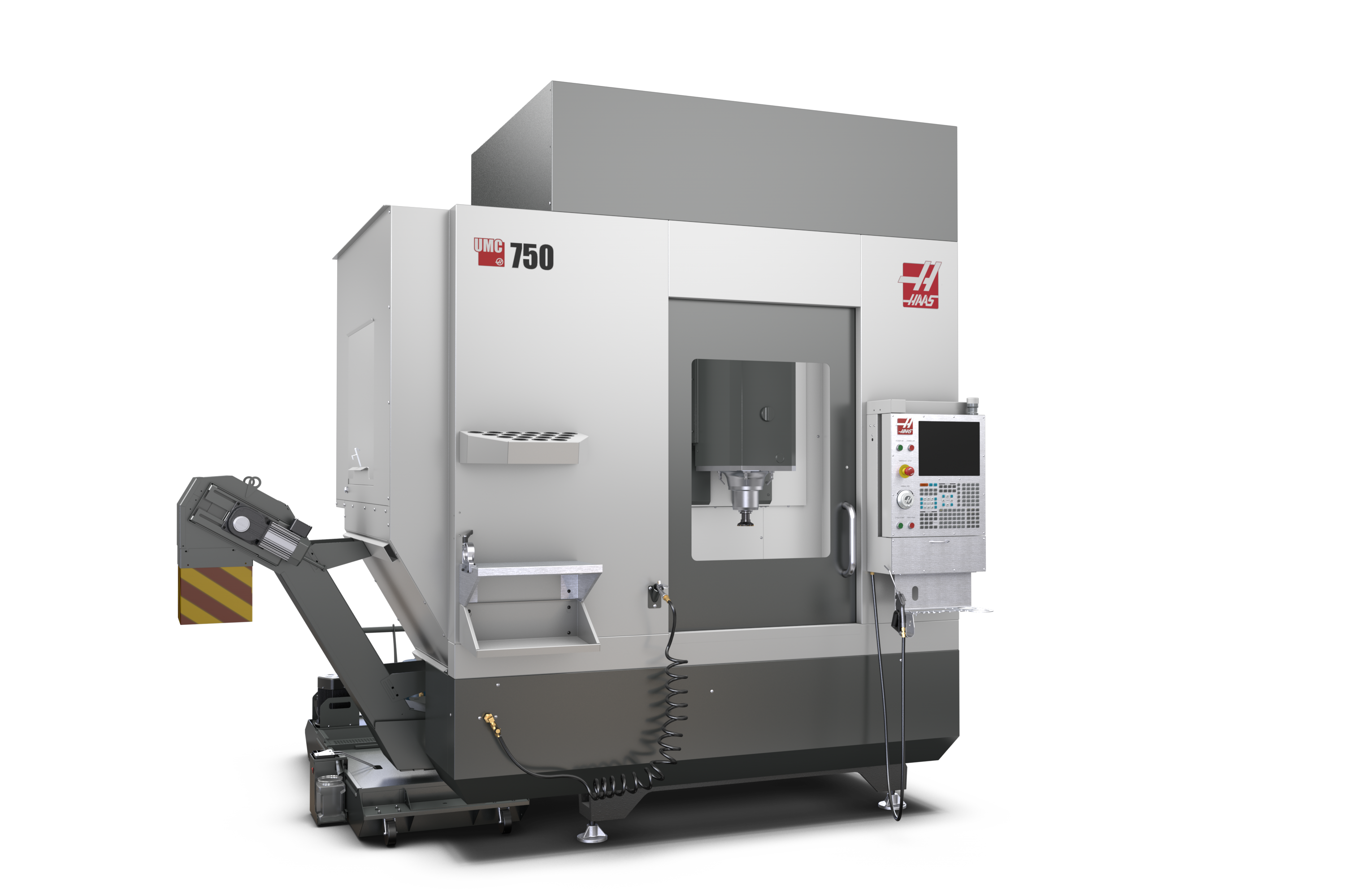

UMC-750
    CNY ONLY
Fresadora vertical CNC de 5 ejes con recorridos de 762 x 508 x 508 mm

Standard Features
  • Husillo a 8100 rpm
  • Cambiador de herramientas de montaje lateral, 30+1 posiciones
  • Sistema de palpado intuitivo inalámbrico
  • Depósito del soluble refrigerante de 55 galones
  • Refrigerante de flujo variable
  • Refrigerador para armario de control CNC
  • Control de pantalla táctil
  • Pantalla multimedia código M: M130
  • HaasConnect: Supervisión remota
  • Módulo de detección de fallos de potencia temprana
  • Interfaz Ethernet
  • Conexión wifi para el Control Haas
  • Ejecución segura
  • HaasDrop
  • Volante de avance remoto grande con pantalla táctil
  • Roscado rígido
  • Correctores de piezas dinámicos y control del punto central de la herramienta
  • Memoria de programación estándar de 1 GB
  • Segunda posición de origen
  • Transformador de aislamiento de alta tensión interno
  • Protección contra sobrecarga de energía
  • Escalas rotativas
  • Tapa superior para la serie UMC
Garantía
  • Garantía estándar de 1 año
Available Options
Automation Options
El maquinado de 5 ejes es un método eficaz para reducir la cantidad de configuraciones necesarias y aumentar la precisión al maquinar piezas complejas o con varias caras. Los centros de maquinado universal de la serie UMC de Haas son una solución rentable para el maquinado de 3+2 caras y de 5 ejes simultáneos. El UMC-750 cuenta con una tabla basculante de doble eje integrada con una plataforma de 500 mm de diámetro con ranuras en T estándar y un agujero piloto de precisión para un utillaje versátil. La mesa basculante de doble apoyo ofrece -35° y +120° de balance y 360° de rotación para voltear las herramientas con comodidad y admitir piezas grandes.
  • Maquinado de 5 ejes simultáneos
  • Potente accionamiento de husillo con acoplamiento directo
  • Cambiador de herramientas de montaje lateral de gran capacidad
  • Incluye el Sistema de Palpado Intuitivo Inalámbrico
  • Fabricado en EE. UU.

El UMC-750 y el UMC-750SS han sido rediseñados para incorporar todas las mejoras de diseño introducidas en nuestro UMC-1000 más grande y en el UMC-500 más pequeño, completando así la actualización de nuestra línea completa de centros de maquinado universal de 5 ejes.
Mejoras de diseño del centro de maquinado universal:
  • Accionamiento rotativo cicloidal
  • Puerta del operador más liviana
  • Control colgante de montaje delantero
  • Características convenientes para facilitar el acceso del operador
  • Ventana lateral más grande
  • Base de fundición más rígida
  • Depósito del soluble refrigerante con ruedecillas estándar
El sistema de accionamiento rotativo cicloidal, diseñado para máquinas herramienta y robótica, proporciona una excelente combinación de velocidad, precisión y durabilidad a los ejes B y C. El diseño robusto proporciona una larga vida útil con poco o ningún mantenimiento, y es especialmente duradero en caso de impacto. El accionamiento rotativo cicloidal puede ser accionado hacia atrás para absorber la energía de un impacto. La capacidad de carga de choque es 5 veces el torque nominal de la transmisión y la transmisión completa se cambia de forma sencilla, en caso de que se produzcan daños.
Puerta del operador y control colgante
La puerta del UMC-750 ahora se monta dentro de la estructura, lo que eleva el fondo de la abertura de la estructura, y proporciona un mejor control de las virutas. El diseño de montaje interno de la puerta permite que el control colgante se monte en la parte delantera de la máquina, en una posición fácil de manejar.
Características prácticas para el operador
Las características convenientes para el operador del UMC-750 van montadas en la parte delantera de la máquina para facilitar el acceso, lo que incluye un portaherramientas, la mesa de trabajo,  prensa para el portaherramientas, la bandeja de almacenamiento y el tubo de lavado.
Diseño de ventana lateral
El traslado del control colgante a la parte delantera de la UMC-750 facilitó que pudiéramos ampliar la ventana lateral y hacer que se abra deslizándola. Así se proporciona acceso a la plataforma de la máquina, y también hace posible que se pueda añadir a la máquina un pallet pool u otro automatismo.
Base de fundición y depósito del soluble refrigerante
La base de fundición del UMC-750 es rígida y compacta, con lo que se mejora el rendimiento del corte, y facilita la utilización de nuestro depósito del soluble refrigerante con ruedecillas estándar de 208 litros (55 galones), para que el mantenimiento y limpieza resulten sencillos. El depósito del soluble refrigerante también es compatible con nuestras opciones de separador de aceites y de rellenado de soluble refrigerante para potenciar aún más la productividad.
