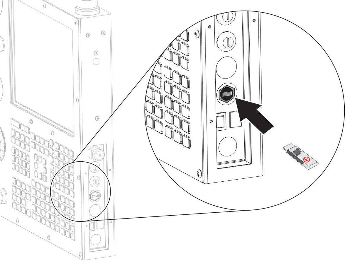

Plaats een USB-geheugenapparaat in de USB-poort van de hanger.

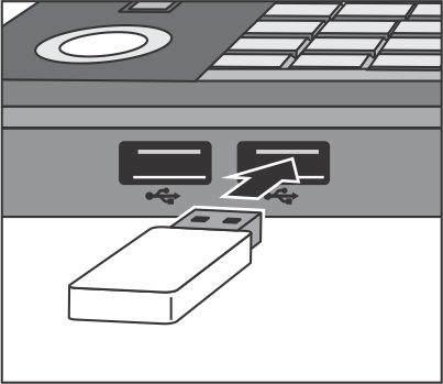

Download het USB-geheugenapparaat dat het bestand bevat voor de FPGA-firmware (de . Rbf bestand.)
Plaats het USB-geheugenapparaat in de USB-poort.

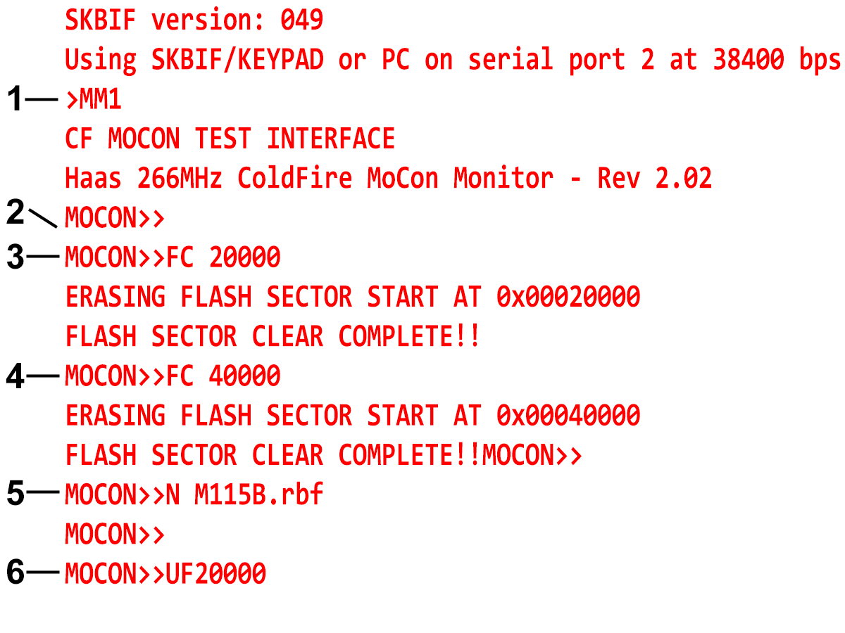

TypeMM1
Druk op 0.
Zorg ervoor dat u een dubbele prompt hebt [2]:
MOCON>>
MOCON>>
TypeFC 20000
 Waarschuwing: Het getal is 20000 (2 met vier nullen). Zorg ervoor dat u dit nummer correct typt voordat u doorgaat.
Druk op 0.
TypeFC 40000
 Waarschuwing: Het getal is 40000 (4 met vier nullen). Zorg ervoor dat u dit nummer correct typt voordat u doorgaat.
Druk op 0.
TypeN M115B.RBF
 Waarschuwing: Na N , zorg er dan voor dat de geregistreerde naam van de . RBF Bestand. De naam van de . RBF bestand kan veranderen. Op dit moment is de naam M115B. Rbf.
Druk op 0.
TypeUF 20000
Druk op 0.
Wacht tot het bericht BESTAND verzonden naar MOCON shows. Het vermogen te fietsen.

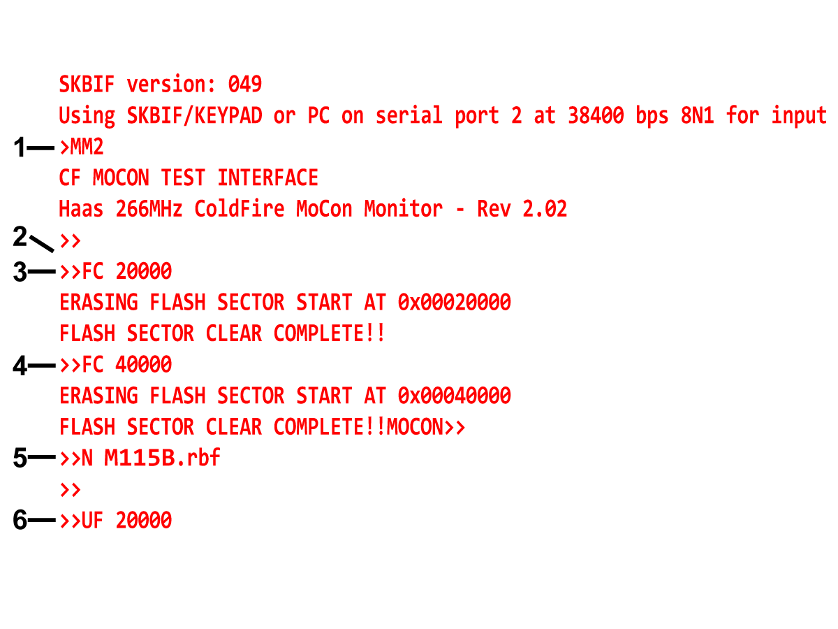

TypeMM2
Druk op 0.
Type H
Druk op 0.
Een lijst van MOCON MONITOR COMMANDO'S voor de tweede MOCON PCB shows. Indien de Uf Command [3] staat niet in de lijst, je je tweede MOCON PCB niet upgraden met de USB. Spreek met Haas service voor meer instructies. Ga niet verder met deze procedure. Indien de Uf opdracht in de lijst staat, gaat u naar stap 4.
 Opmerking: De instructies voor het upgraden van de FPGA-firmware voor de tweede MOCON PCB zijn bijna hetzelfde als de stappen voor het upgraden van de MOCON 1 FPGA-firmware. Het enige verschil is dat u typt MM2 In plaats van MM1 en de dubbele prompt is:
. Inch Monitor modus, wacht 1 minuut. TypeMM2
Druk op 0.
Ga naar stap 2 en ga verder met de instructies na de dubbele prompt [2].
