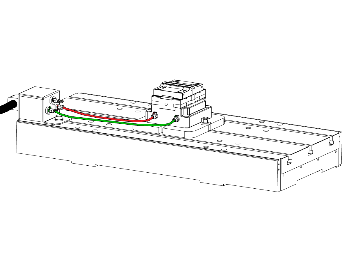

Установка воздушного патрубка
Расположение на столе
DT-1/2 - DM-1/2 - VF-1/2
Программируемый воздушный патрубок можно устанавливать практически в любом месте стола. Убедитесь в том, что у кабеля есть достаточная слабина и он не зацепится за защиту направляющих при пределах перемещения.
VF-3/4/5
Программируемый воздушный патрубок можно монтировать практически в любом месте стола. Убедитесь в том, что у кабеля есть достаточная слабина и он не зацепится за защиту направляющих при пределах перемещения.
VF-5/40XT/50XT
Установите программируемый воздушный патрубок в правую нижнюю часть стола[1]. Убедитесь в том, что у кабеля есть достаточная слабина и он не зацепится за защиту направляющих при пределах перемещения.
VM-2/3
Примечание: Эти станки поставляются в стандартной комплектации Вспомогательная подача воздуха на стол. Для установки программируемого воздушного патрубка необходимо использовать новое место на воздушном патрубке CALM. В зависимости от компоновки станка необходим переходник, позволяющий добавить программируемый воздушный соленоид.
Поставляемое пользователем программируемое зажимное приспособление должно быть установлено в нужном месте на столе[1]
Используйте прилагаемую Т-образную гайку, чтобы прикрепить кронштейн патрубка к столу [2]
Установите кабельный хомут в правую заднюю штампованную панель станка, как показано на рисунке [3]
Переместите стол толчковой подачей в самый дальний угол от кабельного хомута, чтобы установить длину хода кабеля
Переместите стол толчковой подачей в ближайший угол кабельного хомута и убедитесь, что кабель не мешает защите направляющих оси Z, датчику OMI или камере Wifi, если эти опции установлены
Вставьте поставляемое пользователем зажимное приспособление и устройство продувки в воздушный патрубок на столе
Местоположение красной стяжки для зажима
Местоположение зеленой стяжки для разжимания
Местоположение черной стяжки для продувки воздухом.

Перед установкой зажимного приспособления очистите стол от стружки и выполните быструю промывку.
Примечание: Убедитесь, что Т-образные пазы полностью очищены от стружки.
Очистите и отшлифуйте стол, а затем распылите на антикоррозийный раствор.
Аккуратно поместите зажимное приспособление на стол и закрепите их на столе с помощью прилагаемых Т-образных гаек и других крепежных деталей.
Замените зажимные и разжимные фитинги программируемого воздушного коллектора на латунные фитинги, указанные в комплекте.
Подсоедините шланги зажима/разжима к программируемому воздушному патрубку. Фитинги шлангов обозначены цветами стяжек:
  • Красный для зажима/блокировки
  • Зеленый цвет для разжима/открытия
Поместите наклейку Принудительное давление для зажимного приспособления на передней части станка, как показано [1].
