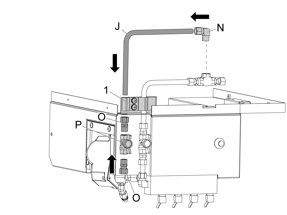

Удалите верхние крышки штока шпинделя.
Установите эти детали на PCOOL ASSEMBLY Как показано на изображении:
  1. СВИВЕЛ ФИТТИНГ (K)
  2. 45 СТЕПЕНЬ ФИТТИНГ (Л)
  3. P-COOL MILL DRILL HOSE (H)
  4. ПРЯМАЯ ПРИМЕРКА (М)
Установка PCOOL ASSEMBLY (Б) на P­COOL MOUNT UMC-750 (А). Используйте (2) 1/4-20 X 1/2 SOCKET HEAD CAP SCREWS (SHCS) (Ээ) .
Установите отверстие PLUG Я не йохов. на PCOOL MOUNT UMC-750 (А).
Снимите крышку крепления PCOOL с UMC-750. Подключите PCOOL M12 CABLE (C) к PCOOL и коробке соединения в верхней части шпинделя. Установка CABLE CLAMP (Р) . Используйте зажим и zip-ties для того чтобы положить кабель в правильно положении. Положите оставшийся кабель в катушки.
Установите PCOOL [1] на швейную крышку швы швы [2]. Используйте (4) 1/4-20 X 1/2 BHCS от монтажной крышки PCOOL.
 Примечание. Используйте (2) 1/4"-20 X 1/2" BUTTON HEAD CAP SCREWS (BHCs) (F) в комплекте для замены отсутствующих BHCS.
Установите эти детали на PCOOL TUBE 1 (Дж) как показано на рисунке:
  1. 90 DEGREE FITTING [N]
  2. STRAIGHT FITTING o:)
  3. FLOW BALL VALVE [P...]
  4. STRAIGHT FITTING o:)
Положите трубки через металлический кронштейн листа [1].
Используйте эти детали для установки PCOOL TUBE 2 (Я) :
  1. PIPE CLAMPS (S)
  2. 1/4 WASHER [G]
  3. SHCS 1/4-20 X 1 1/2 (D)
Подключите PCOOL TUBE 2 (Я) на фитинги (М) И (О).
Установите крышки швы шпинделя.
