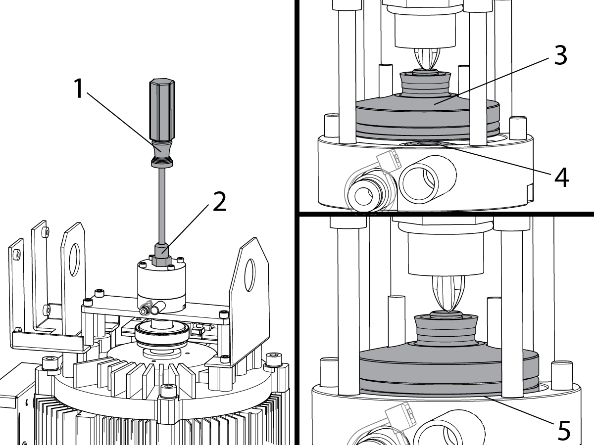

Вставьте отвертку [1] в верхнее соединение JIC [2], пока она не коснется поршня [3].
 Примечание. На данном изображении отсутствует верхнее покрытие для лучшей иллюстрации поршня. Не разбирайте соединение.
Слегка надавите вниз, пока поршень [3] не коснется вала [4], чтобы устранить зазор [5]. Поршень опустится примерно на 0,040 дюйма.
Проведите новый шланг СОШ от контрольного клапана к соединению. Проведите новый прозрачный шланг 5/32 от соленоида шпинделя к соединению. Подключите дренажный шланг к соединению.

Признак неисправности Возможная причина Корректирующее действие
Большое количество СОЖ вытекает из дренажной трубки при первом включении подачи СОЖ через шпиндель. Поршень соединения не вставлен полностью. Снова включите СОШ с инструментом СОШ в шпинделе, а затем быстро выключите его. Обратное давление или цикл продувки СОШ, скорее всего, протолкнет поршень вниз. Также можно отключить гидравлический шланг от верхней части соединения и с помощью отвертки вручную вставить поршень на место.
Количество охлаждающей жидкости вытекает из дренажной трубки более чем на несколько капель. Выбега на кончике карбида или повреждение уплотнения поршневых чаш Проверьте моторный вал на наличие скважины. Осмотрите уплотнение поршневых стаканчиков.
Профсоюз протекает охлаждающей жидкости. Протекающей дренажной трубки или нет подачи воздуха в профсоюз. Соединение проточной трубки не водонепроницаемо и требует клея, чтобы запечатать его во время сборки соединения, убедитесь, что зажим шланга плотно. Проверьте соленоид и шланг на наличие проблем с подачей воздуха.
Профсоюз делает высокий звук шага звон при запуске СОШ, который не уходит после нескольких минут работы. Выравнивание профсоюза СОШ, или вылет вала. Проверьте моторный вал на наличие скважины. Осмотрите уплотнение поршневых стаканчиков. Перестроить союз без подключенных шлангов.
Союз делает высокий звук шаг звон при запуске TAB, который не уходит после нескольких минут работы. Чрезмерное давление на спину. Попробуйте использовать инструмент с большими норами, чтобы уменьшить давление спины или попробуйте включить СОШ кратко смазать уплотнения.
