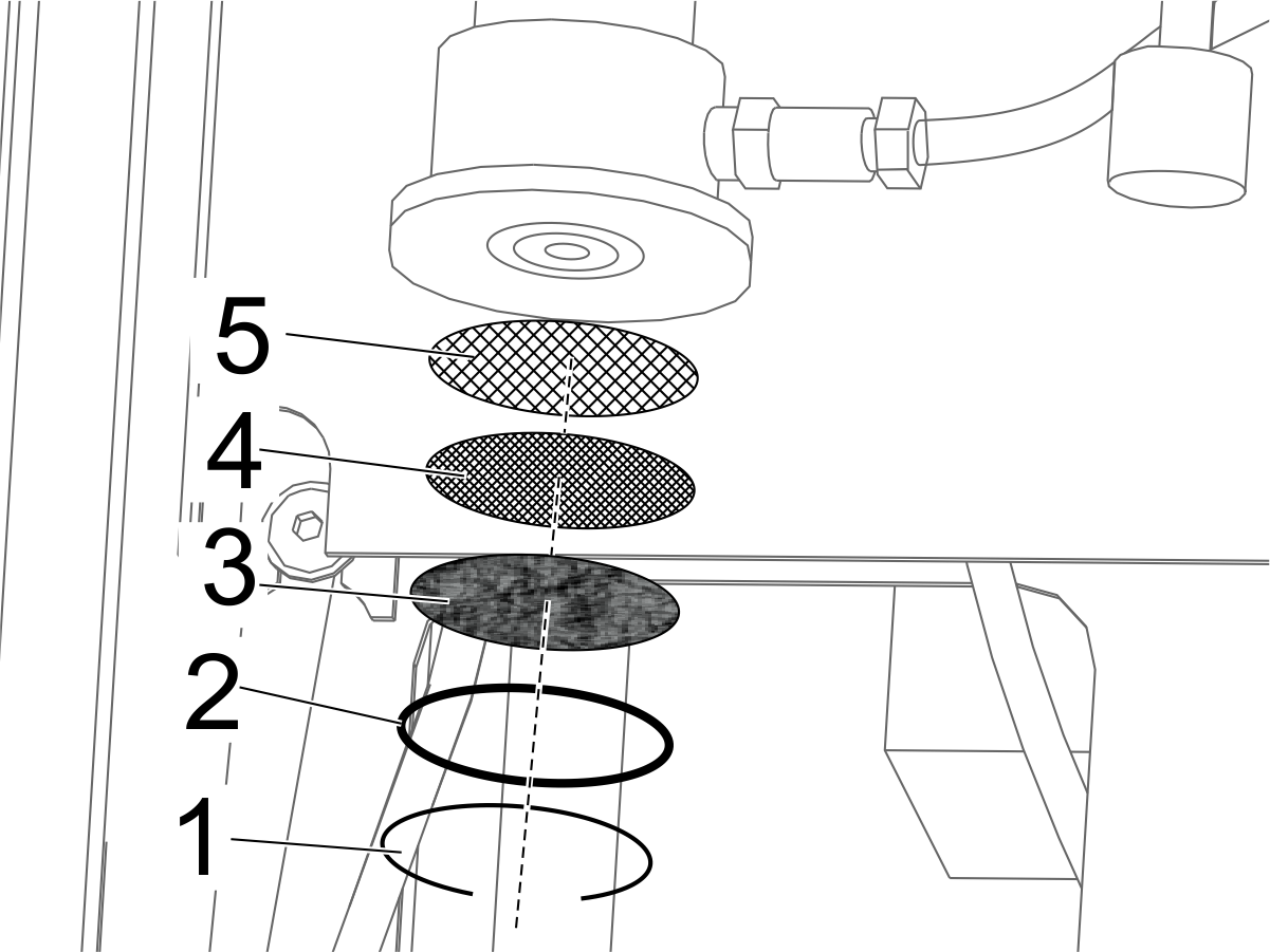

Замените эти элементы из масляного насоса в указанном порядке:
  1. Подпорный провод.
  2. Кольцо удержания.
  3. Войловый фильтр.
  4. Прекрасный экран.
  5. Грубый экран.
Используйте 3/8" открытый гаечный ключ (open end wrench) для ослабления установки на головки насоса.
Отключите нефтяную линию.
Используйте регулируемые плоскогубцы, чтобы удалить контрольный клапан для насосной головки.
Очистите все загрязнения из мяча и места области . Высушите контрольный клапан.
Встряхните контрольный клапан. Если вы не можете услышать мяч свободно перемещается в чековом клапане, очистите его снова. Убедитесь, что мяч может свободно перемещаться.
Установите контрольный клапан для насосной головки и линии масла, которые вы удалили в шаге 1.
Установите оставшиеся компоненты в обратном порядке, чтобы они были удалены. Убедитесь, что они сухие.

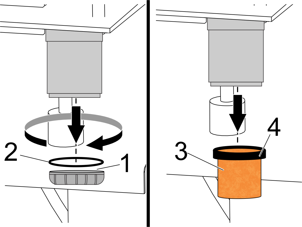

6
Снимите крышку фильтра канистры. Снимите о-кольцо.
Удалите и сбросите спекаенный бронзовый фильтр и связанный с ним о-кольцо
Примечание: Если вы получили комплект восстановления с этими элементами НЕ устанавливайте их.
Установите элементы в обратном порядке, чтобы они были удалены. Установите нефтяной резервуар. Замените прокладку резервуара.
