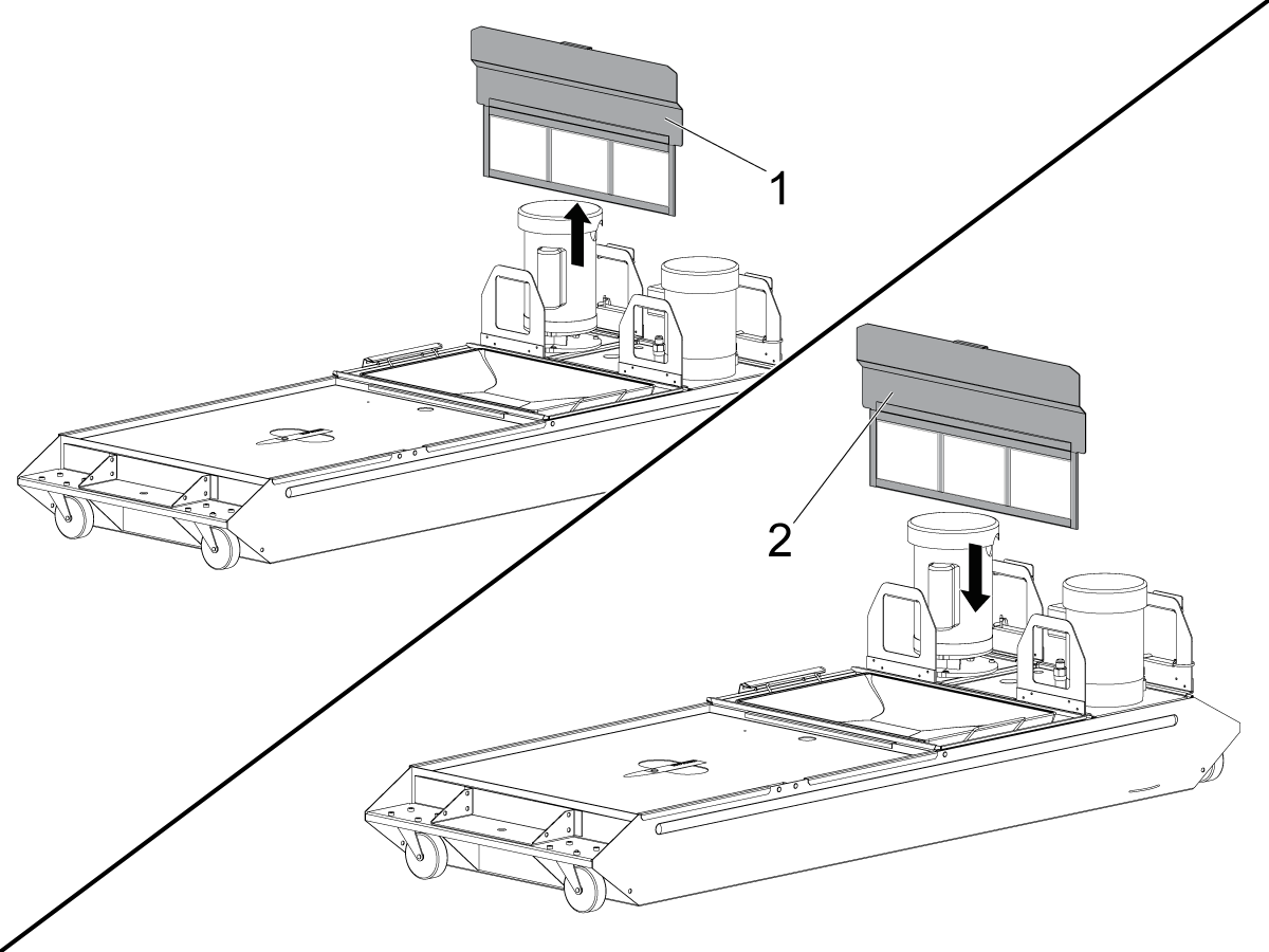

Необходимые части
[KIT]   30-10904  Количество: 1.
FILTER, SUPPLEMENTAL CHIP TRAY FILTER BASKET X10
Замена фильтра стружкосборника
Всегда носите надлежащую защиту глаз и перчатки при выполнении обслуживания охлаждающей жидкости бака.
Снимите корзину с чипом и шиней из полиэфирной сетки (если установлен ситечко) из лотка для чипа. Удалите все фишки из корзины ситечко чипа.
Чтобы заменить сетч-ситечко, потяните сетчовый ситечко поверх корзины чипов. Убедитесь, что резинка касается внешней стороны и находится ниже края корзины.
Положите корзину чипа и прилагается сетки ситечко в чип лоток.
Обслуживание впускного фильтра
Удалите фильтр для ворот, если он установлен. Очистите сетку фильтра. Используйте мягкую кисть и раствор теплой воды и мыла.
Промыть фильтр теплой водой.
Установите фильтр для ворот, если он у вас есть.
Очистите любую пролитую охлаждательную жидкости с пола.
Мониторинг подноса чипа во время работы. При необходимости отрегулируйте график обслуживания.
Изучите уровень охлаждающей жидкости с 8-часовыми интервалами работы машины. Заполните бак снова по мере необходимости.
