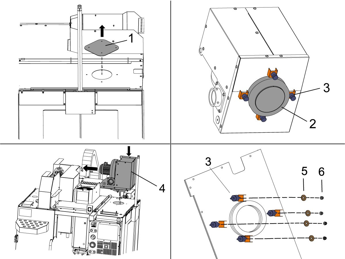

Снимите накладку [1] с верхней части ограждения станка.
Убедитесь, что в блоке конденсатора водяной пыли установлены две прокладки [2] и (4) виброизолятора [3].
Поместите блок извлечения тумана, чтобы порт розетки [4] был направлен на шпиндель.
Закрепите его с нижней стороны панели с помощью шайб и соединительных гаек [5], входящих в комплект поставки.
Примечание: На станках с зонтичным устройством смены инструмента или устройством смены инструмента боковой установки на 70 гнезд может потребоваться доработка верхней левой панели крыши.
Изображение VF большого типа
Стандартная станина ST (на фото)
Убедитесь, что в блоке конденсатора водяной пыли установлены (2) прокладки [2] и (4) виброизолятора [3].
Поместите блок улавливания водяной пыли так, чтобы выходной порт [4] находился напротив ЗАДНЕЙ части станка.
Закрепите его с нижней стороны панели с шайбами и флажками орехи [5], предусмотренные в комплекте.
DT/DM с опцией автоматического окна
Поместите блок улавливания водяной пыли так, чтобы выходной порт [4] находился напротив передней части станка.
Закрепите его с нижней стороны панели с помощью шайб [5] и соединительных гаек [6], входящих в комплект поставки.
Найдите туман конденсаторный моторный вентилятор кабель [1] (отрежьте застежку-молнию) и проложите кабель [1] через прокладочное кольцо в корпусе двигателя [2].
Смазать лишний кабель [3] и закрепить его застежками-молниями и зажимом кабеля.
Подсоедините кабель питания конденсатора ВП к удлинительному кабелю Н/Д 33-9537.

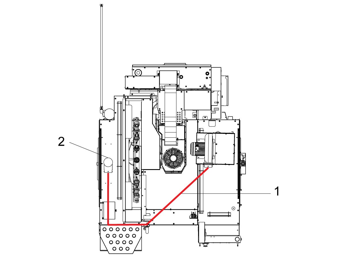

Конденсатор ВП - Прокладка шлангов
Прокладка шлангов DT/DM
Проложите шланг [1] от конденсатора ВП вдоль ПЕРЕДНЕЙ ЧАСТИ станка до регистра на другой стороне.
Байонетный замок регистратора должен быть обращен к передней части станка [2]. Вставьте шланг в байонетный замок и поверните шланг, чтобы заблокировать его на месте.
Вставьте другой конец шланга в порт конденсатора водяной пыли.
Закрепите шланг на каждом конце с помощью магнитных хомутов для крепления шланга и установите оба кронштейна шланга конденсатора ВП вокруг проводки, чтобы защитить его от падения с корпуса.
Прокладка шлангов VF малого и среднего типа
Маршрут шланга [1] от конденсатора тумана вдоль передней части машины до регистра на другой стороне.
Поверните локоть [2] в нужное положение и закрепите зажим шланга [3].
Вставьте шланг в штык-замок и поверните шланг [4], чтобы заблокировать его на место.
Вставьте другой конец шланга в порт конденсатора тумана [5].
 ПРИМЕЧАНИЕ: Для больших станков серии VF предусмотрен дополнительный шланг, который должен быть соединен с первым шлангом для подключения к порту конденсатора ВП.
Закрепите шланг на каждом конце, используя магнитные зажимы шланга [6].
Прокладка шланга VF-6/9
Проложите шланг от конденсатора водяной пыли вдоль передней части станка к блоку регистратора на другой стороне.
Закрепите шланг на каждом конце, используя магнитные зажимы для шланга.
Прокладка шланга VF-10/11
Прокладка шланга VF-12
6
Прокладка шлангов стандартной станины ST
Проложите шланг от конденсатора ВП вдоль ВЕРХЕЙ ЧАСТИ станка до регистрационной коробки в середине.
Вставьте шланг в байонетный замок и поверните шланг, чтобы заблокировать его на месте, затем закрепите хомут для крепления шланга.
Закрепите шланг на каждом конце, используя магнитные хомуты для крепления шланга.
