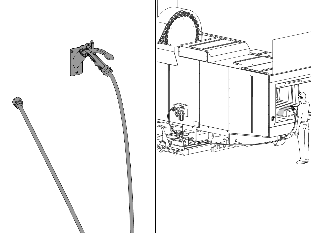

Дополнительные функции Washdown-Hose включают в себя:
  • Возможность легко очищать чипы из труднодоступных районов на больших машинах.
  • Легкая установка в удобном для клиента месте.
Вы можете установить дополнительный Washdown-Hose на все машины Haas с запасным садовым шлангом, подходящим на Coolant Manifold Assembly.
Для всех других машин вы должны установить сад-шланг установки на систему насоса охлаждающей жидкости. Комплект не включает в себя детали для установки этих фитингов.

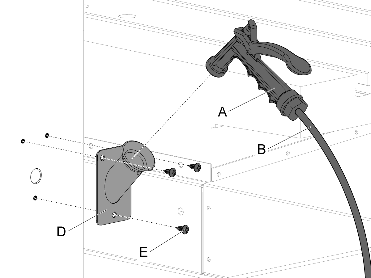

Подключите HOSE (Б) в сад-шланг установки »1or 2» на охлаждающей жидкости системы.
Общее расположение доступной установки сад-шланг находится на охлаждающей многообразной сборки (1) или фильтре литого охлаждающей жидкости.
 Примечание: Если машина не имеет доступный сад-шланг установки, установить сад-шланг установки на охлаждающей насосной системы. Комплект не включает в себя детали для установки этих фитингов.

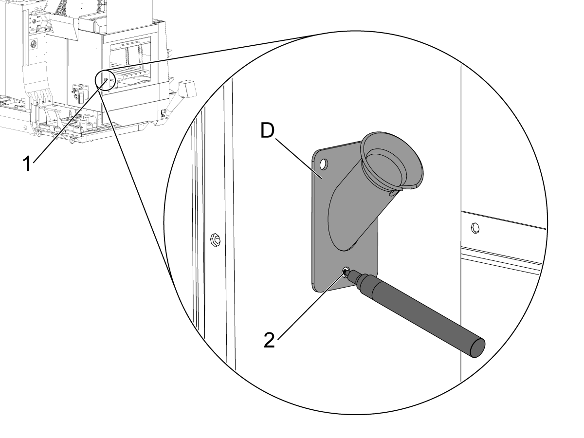

Найти место на машине для установки HOLSTER [D] для мытья пистолета.
 Примечание: Длина шланга составляет 7,6 м. Будьте уверены, чтобы остаться в этом пределе.
Удерживайте HOLSTER [D] в этом месте.
Сделайте отметку в местах винта (3) Используйте пунш или ручку.
Используйте иллюстрацию в шаге 3, чтобы найти расположение дренажного отверстия.
Измерьте размеры из отверстий в шаге 2.
Сделайте отметку для центра дренажного отверстия. Диаметр дренажного отверстия 1,0" (2,5 см).
Используйте отверстие пилы, чтобы сократить дренажное отверстие.
Держите кобуру прокладкой на вольер. Прикрепите HOLSTER [D] в корпус.
Используйте (3) SCREWS, PPHS [E].
 Примечание: Если вы повредите листовой металл, используйте (3) SCREWS, FBHCS [C] и (3) NUTS [F]. Дрель (3) 0.266" отверстия (6,75 мм).
Прикрепите NOZZLE [A] до конца HOSE [B].
Положите NOZZLE [A] В HOLSTER [D].
