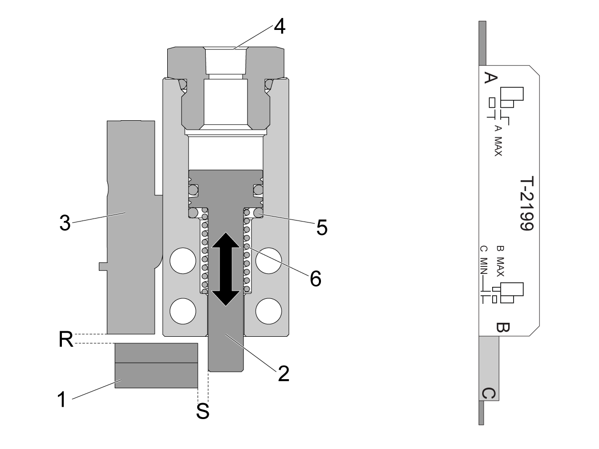

В данном документе описывается эксплуатация и техническое обслуживание пневматической блокировки дверцы.
PN: 93-2242 КОМПЛЕКТ ДЛЯ МОНТАЖА ПНЕВМАТИЧЕСКОЙ БЛОКИРОВКИ
 Примечание. Если крышка блокировки дверцы прикреплена к корпусу блокировки с помощью односторонних крепежных винтов, используйте T-2198A для снятия винтов.
Электрическая диаграмма
Эксплуатация и выравнивание
 Примечание.На рисунке показан вид в разрезе правой боковой дверцы, закрытой, и блокировка находится в положении ЗАБЛОКИРОВАНА. Для правильной работы блокировки станок должна находиться в режиме работы. Дополнительную информацию о режиме RUN\\SETUP (ПУСК\НАСТРОЙКА) см. в  руководстве  оператора.
Когда дверца станка закрыта, стопорный блок блокировки [1] перемещается мимо поршня блокировки [2]. Это вызывает срабатывание нормально разомкнутого (NO) бесконтактного датчика [3] для замыкания цепи ЗАКРЫТИЯ ДВЕРИ.
При подаче команды на блокировку дверцы давление воздуха поступает на впускное отверстие для воздуха блокировки [4] и прижимает поршень блокировки [2] к уплотнительному кольцу [5]. Конец поршня затем выступает из корпуса блокировки в путь стопорного блока блокировки, поэтому дверцу открыть невозможно.
При получении команды на разблокировку дверцы давление воздуха сбрасывается в атмосферу, а возвратная пружина [6] отводит поршень блокировки обратно в корпус блокировки и очищает путь блокиратора блокировки, чтобы можно было открыть дверцу.
Для правильной работы блокировки двери необходимо установить и поддерживать зазор R (между верхней частью стопорного блока блокировки и нижней частью бесконтактного датчика) и зазор S (между задней стороной поршня блокировки и поршнем блокировки, когда дверца полностью закрыта) в следующих пределах:
  • Зазор R должен быть установлен на 0,0" - 0,09"
  • Зазор S должен быть установлен на 0,06" - 0,25"
Для проверки зазора R используйте вкладку A на T-2199. Попытайтесь вставить выступ A между бесконтактным датчиком и верхней частью стопорного блока блокировки, когда дверца полностью закрыта. Если вкладка A помещается в зазор, то зазор слишком велик. Чтобы отрегулировать зазор A, измените стопор блокировки на блокировку с соответствующей высотой.
Примечание.  Комплект для установки пневматической блокировки (арт. No 93-2242) содержит три типа стопорных блоков: высота "1/16, 1/8" и" 1/4. Для достижения нужной высоты можно установить до двух различных стоп-блоков.
Для проверки зазора S воспользуйтесь вкладками B и C на T-2199. Если выступ C не помещается в зазор, то зазор слишком мал. Если выступ B помещается в зазор, то зазор слишком велик. Если зазор C выходит за пределы, отрегулируйте амортизатор дверцы.
Проверка технического обслуживания и эксплуатации
Пневматическая блокировка дверцы может загрязниться из-за низкого качества воздуха из цеха. Если во время работы блокировки поршень не перемещается свободно ВХОД/ВЫХОД или имеется утечка воздуха из блокировки, можно разобрать и очистить внутренние части блокировки.
Разберите блокировку в соответствии со схемой разборки. Очистите, осмотрите и нанесите тонкий слой силиконовой смазки на следующие компоненты:
  • Верхнее уплотнительное кольцо [1]
  • Шток поршня [2]
  • Возвратная пружина [3]
  • Нижнее уплотнительное кольцо [4]
  • Отверстие внутри корпуса блокировки [5]
Соберите блокировку в соответствии со схемой развернутого вида.
Чтобы проверить работу блокировок, убедитесь, что станок находится в режиме RUN (РАБОТА). Закройте двери и подайте команду медленного непрерывного перемещения оси в режиме ручного ввода данных. Попытайтесь принудительно открыть двери во время движения оси. Если блокировка выровнена должным образом, вы не сможете принудительно переместить каждую дверцу более чем на 0,25" из полностью закрытого положения. Встряхивайте двери с большим усилием во время движения оси. Если движение оси останавливается, а на дисплее отображается сообщение DOOR HOLD (УДЕРЖАНИЕ ДВЕРИ), необходимо исправить высоту стопорного блока блокировки.
Важно! Поврежденные или ослабленные дверные ролики влияют на выравнивание блокировки. Проверьте ролики дверцы, если вы испытываете непрерывные проблемы с выравниванием блокировки дверцы.
