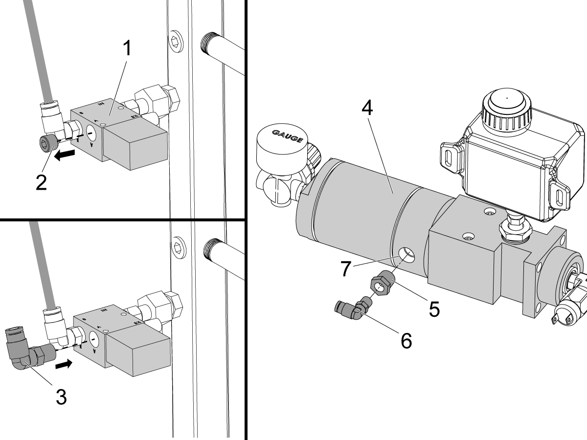

Установка
Выключите машину OFF и отключите подачу воздуха от машины перед выполнением этой процедуры.
Примечание: Эта процедура показывает, как добавить линию втягивания, 93-2868, к одной роторной оси. Расположение бустера будет меняться. UMC-750SS имеет тормозные ускорители для осей B и C, установленных за вращающимся корпусом оси B. UMC-750/P имеет тормозной усилитель, установленный на стороне вращающегося корпуса оси B. EC-1600/ЗТ/5AX имеет тормозной усилитель, установленный на передней панели стола.
Найдите вращающийся тормоз solenoid в CALM Кабинет.
Удалите штепсельную вилку из Normally Closed (NC) порт на соленой и установить push-to-lock установку
Найдите соответствующий усилитель тормоза и установите фитинговой адаптер и установку push-to-lock на "Отозвать" порт 7 » на воздушном цилиндре.
Маршрут воздушной линии из порта NC соленоида в "Отозвать" порт на воздушном цилиндре.
Подключите подачу воздуха к машине. Мощность машины ON и проверить работу роторного тормоза.
