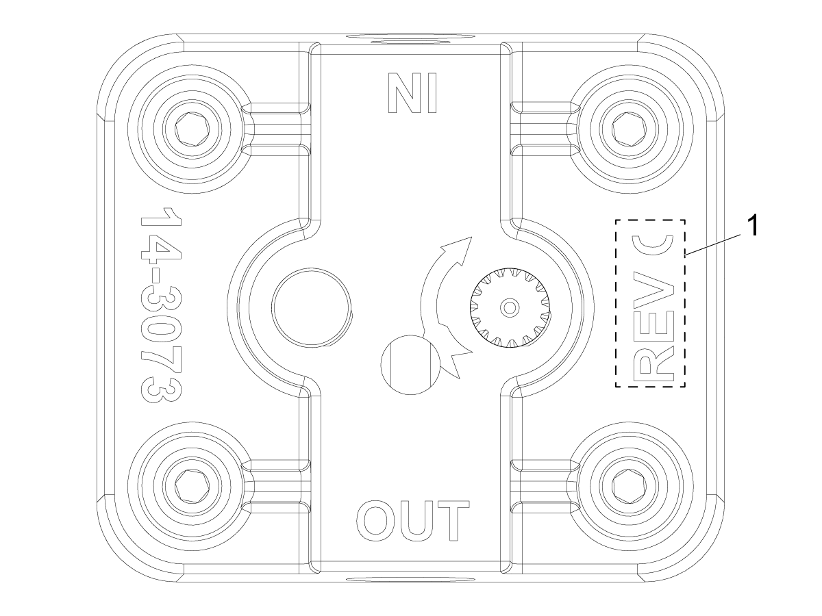

Перед выполнением проверки корпус головки насоса и проверьте: если на корпусе есть "РЕВ." или "РЕВ. C" сообщите о том, что вы нашли специалисту по техническому обслуживанию. Убедитесь, что головка насоса имеет "РЕВ. C" на корпусе, если эта надпись отсутствует, обратитесь в службу поддержки Haas.

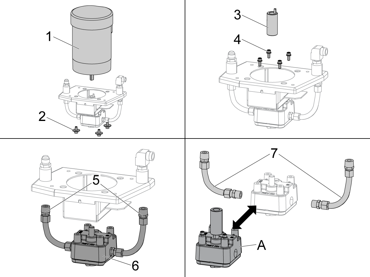

Для замены головки насоса или двигателя, установленного на крышке:
Удалите эти части:
  • (4) винты головной крышки гнезда и мотора
  • Если вам нужно только заменить двигатель, замените его сейчас. Если нет необходимости замены других деталей, процедура завершена.
  • пара "3" и (4) винты головки гнездо
  • (2) компрессионная фитинги и сборка головки насоса
  • (2) сборки стальной трубки
Установите новый HPC, TSC PUMP HEAD (А) и новый HPC, TSC MOTOR (Б) в противоположной последовательности, что они были удалены.
Оставьте двигатель крепления болты (2) руки плотно. Работа насоса в течение нескольких секунд, чтобы двигатель плавать дюйма Выключите насос и крутящий момент двигателя монтажа болты постепенно в крест-накрест картины.
Ссылка на "Вариации соединения головой насоса" раздел в конце документа для процедуры детали на вашей конкретной насос / соединение / моторной комбинации.

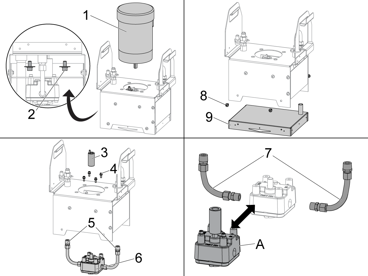

Для замены насоса головка или двигатель, который имеет стенд:
Удалите эти части:
  • (4) винты крышки головки кнопки и корпус фильтра

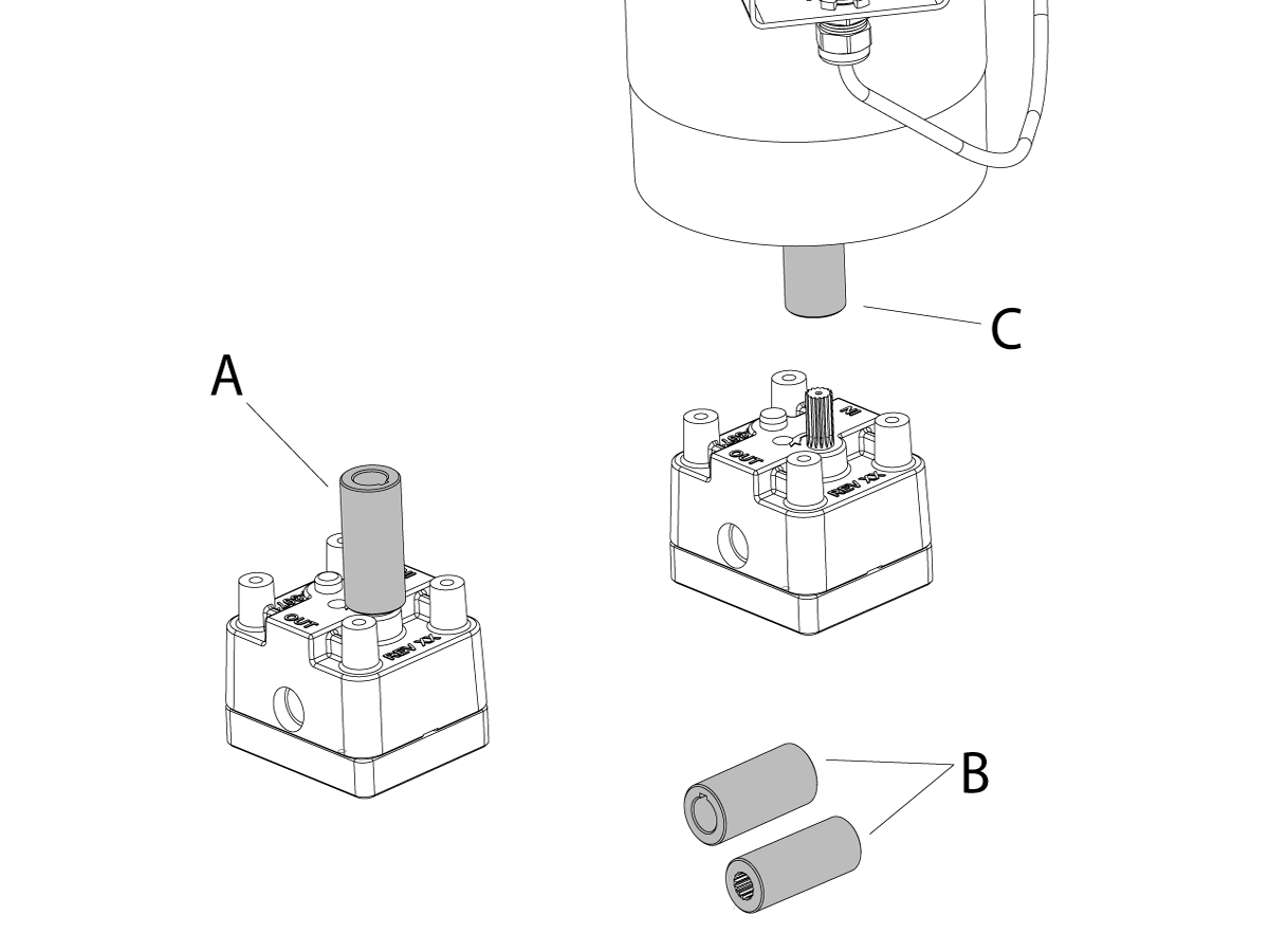

Этот раздел, который будет использоваться с комплектом 93-1525B (TSC/HPC 300) OR 93-2589B (TSC/HPC 1K)
 Примечание. Если ваш существующий насос имеет соединение нажата на вал головы насоса, вы также должны заказать комплект 93-2914A, чтобы преобразовать сборку насоса в текущем стиле.
 ПРИМЕЧАНИЕ: Если ваш существующий насос имеет плавающее соединение со шпоночным пазом с одной стороны и шлицем с другой стороны, вы также должны заказать 20-7846A, чтобы преобразовать сборку насоса в текущий стиль.
Когда головка насоса извлекается от агрегата насоса, изучите его для того чтобы увидеть который соединение типа оно имеет:
A)      Соединение, прижатое к валу головы насоса
B)      Slip приспосабливает соединение с spline на стороне головки насоса и ключе на стороне двигателя
C)       Соединение пота-фит на моторный вал
D)       Шлицевая муфта
, установочный винт
Соединение нажата на насос голову вала
  • Отбросьте старые прокладки, винты, шайбы и монтажную пластину. Все они будут заменены на части из комплекта 93-2914. Используйте новые винты, шайбы, прокладки и монтажную пластину для установки замены насоса в сборку.
  • Снимите мотор со сборки насоса и очистите вал тряпкой. Используйте scotchbrite и / или слегка камень, чтобы удалить любые заусенцы или dings на валу.
  • Тепло должно быть применено к замене соединения из комплекта 93-2914 , чтобы поместиться на шахте двигателя. Из-за возможности изменения размеров вала двигателя, необходимо получить пару чрезвычайно жарко, чтобы избежать его прилипания на вал двигателя, прежде чем он полностью сидит.
  • Используя таймер, установите нестыковавшийся конец соединения на горячей пластине, установленной на 1000F в течение 30 минут.
  • Не используйте моторный прокладку при установке соединения. Моторный вал будет снизу внутри соединения, когда он полностью сидит.
  • Нанесите красный жир на проплавки головки насоса и собрать сборку насоса.
Slip Fit Соединение с Spline на насосе End и ключ на Мотор-Энд
  • Откажитесь от старого скольжения подходят соединения и клавиши вала двигателя. Снимите мотор со сборки насоса и очистите вал тряпкой. Используйте scotchbrite и / или слегка камень, чтобы удалить любые заусенцы или dings на валу.
  • Тепло должно быть применено к замене соединения из комплекта 93-2914 , чтобы поместиться на шахте двигателя. Из-за возможности изменения в размерах вала двигателя, необходимо получить пара extemely горячей, чтобы избежать его прилипания на вал двигателя, прежде чем он полностью сидит.
  • Нанесите красный смазки на прокладку головки насоса и собрать сборку насоса с помощью замены насоса и оригинального оборудования.
Соединение пота-Фит на моторном валу
  • Замените старую головку насоса новой головкой насоса, повторно используя все оригинальное оборудование. Повторное использование соединения.
  • Нанесите красный смазку на сплайна шлайн головного вала насоса перед сборкой.
Шлицевая муфта , установочный винт
  • Отбросьте старые прокладки, винты, шайбы и монтажную пластину. Все они будут заменены на части из комплекта 93-2914A. Используйте новые винты, шайбы, прокладки и монтажную пластину для установки замены насоса в сборку.
  • С помощью муфты [1] из комплекта 93-2914A наденьте ее на вал, совместив резьбовые отверстия с шпоночным пазом [2] на валу.
  • Вкрутите установочные винты (44-0078)[3] до упора на нижней поверхности шпоночного паза.
