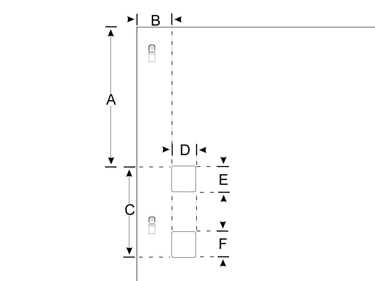

Шаблон
Машины с Тип 1 векторный привод не имеет необходимых вырезов. После установки Тип 2векторный диск, вы должны использовать этот шаблон, чтобы сделать необходимые вырезы.
На диаграмме показана внутренняя часть двери электрического шкафа. Используйте эти размеры, чтобы найти, где вырезать отверстия для вентиляционных отверстий вектора диска:
  • A - 19" (48 см)
  • B - 4,5" (11,4 см)
  • C - 11" (28 см)
  • D - 2.5 (64 mm)
  • E - 3.25" (83 mm)
  • F - 3.25" (83 mm)
Модификация Вент-Хоула
Нажмите [POWER OFF]. Установите главный автоматический выключатель в положение OFF (ВЫКЛ).
Откройте дверь электрического шкафа.
Заблокируйте главный выключатель. Используйте одобренный замок с утвержденным тегом безопасности.
Опасность!:После выключения станка подождите не менее 5 минут, прежде чем работать в кабинете управления, чтобы рассеялась подаваемая мощность.. Подождите, когда полностью погаснет светодиодный индикатор напряжения на векторном приводе.
Используйте шаблон выреза, чтобы поставить знаки для отверстий, которые вы будете резать. Убедитесь, что знаки согласуются с вентиляционными отверстиями векторного привода [2].
Снимите дверь шкафа.
Используйте пазл [1], чтобы вырезать отверстия вентиляции. Удалите все заусенцы из вентиляционных отверстий. Очистите дверь.
Осторожностью: Убедитесь, что чипсы и мусор от двери держаться подальше от электрического шкафа.
Положите RUBBER EDGE TRIM [A] по краям разреза.
