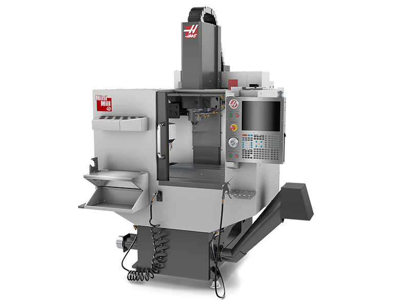

Mini Mill - UK
Mini frézovačka Mini Mill-UK
    IBA CNY
    IBA CNY
Zvislá mini frézovačka CNC s posuvmi 406 mm x 305 mm x 254 mm
  • 40 Kužeľ
  • 3 Os
  • 4k ot./min
  • 10 Kapacita nástrojov

Mini frézovačky Haas sú priemyselným štandardom pre kompaktné obrábacie centrá. Poskytujú úsporné a kompaktné riešenie pre obrábanie malých obrobkov vybavené funkciami, ktorými disponujú veľké stroje. Mini frézovačka Mini Mill-UK je ideálna pre malé dielne, ako stroj na sekundárne obrábanie alebo ako prvý krok do sveta CNC obrábania.
Naše modely UK sú špeciálne konfigurácie našich najpredávanejších strojov, ktoré ponúkame za najlepšie ceny v dejinách výhradne na britskom trhu – aby ste si mohli z prvej ruky vyskúšať kvalitu, výkon a hodnotu strojov Haas..
  • K dispozícii výhradne vo Veľkej Británii
  • Vreteno so 4 000 rpm.
  • Rýchloposuvy 300 ipm (76,2 m/min)
  • Zostavená z rovnakých kvalitných komponentov ako štandardná mini frézovačka Mini Mill
  • Vyrobené v USA
POZNÁMKA: Voliteľná funkcia chladenia cez vreteno si vyžaduje 3-fázový výkon.
Predstavenie mini frézovačky Mini Mill
Tento extrémne populárny stroj s malým pôdorysom sa osvedčil v malých aj veľkých dielňach. Bob a Bryan hovoria o zlepšeniach, ktoré boli vykonané na zvýšenie spoľahlivosti a zjednodušenie používania stroja.
Posuvy S.A.E METRIC
Os X 16.0 in 406 mm
Os Y 12.0 in 305 mm
Os Z 10.0 in 254 mm
Vzdialenosť medzi špičkou vretena a stolom (~ max) 14.0 in 356 mm
Vzdialenosť medzi špičkou vretena a stolom (~ min) 4.0 in 102 mm
Spindle S.A.E METRIC
Max. hodnota 7.5 hp 5.6 kW
Maximálna rýchlosť 4000 rpm 4000 rpm
Max. krútiaci moment 33.0 ft-lbf @ 1200 rpm 45.0 Nm @ 1200 rpm
Hnací systém Direct Speed, Belt Drive Direct Speed, Belt Drive
Kužeľ CT or BT 40 CT or BT 40
Stôl S.A.E METRIC
Dĺžka 36.0 in 914 mm
Dĺžka (pracovný priestor) 28.75 in 730 mm
Šírka 12.0 in 305 mm
Šírka drážky tvaru T 0.626 in to 0.630 in 15.90 mm to 16.00 mm
Vzdialenosť stredu drážky tvaru T 4.33 in 110 mm
Počet štandardných drážok tvaru T 3 3
Max. nosnosť stola (rovnomerne zaťažený) 500 lb 227 kg
Feedrates S.A.E METRIC
Max. pri obrábaní 300 ipm 7.6 m/min
Rýchloposuvy na osi X 300 ipm 7.6 m/min
Rýchloposuvy na osi Y 300 ipm 7.6 m/min
Rýchloposuvy na osi Z 300 ipm 7.6 m/min
Axis Motors S.A.E METRIC
Max. rezný tlak X 2000 lbf 8896 N
Max. rezný tlak Y 2000 lbf 8896 N
Max. rezný tlak Z 2000 lbf 8896 N
Tool Changer S.A.E METRIC
Typ Carousel Carousel
Kapacita 10 10
Maximálny priemer nástroja (plný) 3.5 in 89 mm
Maximálna hmotnosť nástroja 12 lb 5.4 kg
Čas od ukončenia činnosti nástroja po začatie činnosti nasledujúceho nástroja (priem.) 4.2 s 4.2 s
Čas od ukončenia obrábania po začiatok obrábania (priem.) 5.0 s 5.0 s
Všeobecné S.A.E METRIC
Kapacita chladiacej kvapaliny 40 gal 151 L
Air Requirements S.A.E METRIC
Potrebný vzduch 4 scfm @ 100 psi 113 L/min @ 6.9 bar
Spriahnutá vzduchová hadica 3/8 in 3/8 in
Spojka (vzduch) 3/8 in 3/8 in
Min. tlak vzduchu 80 psi 5.5 bar
Paleta na prepravu v rámci krajiny 91 in x 64 in x 99 in 231 cm x 163 cm x 251 cm
Exportná paleta 91 in x 64 in x 99 in 231 cm x 163 cm x 251 cm
Hmotnosť 4000 lb 1820.0 kg
