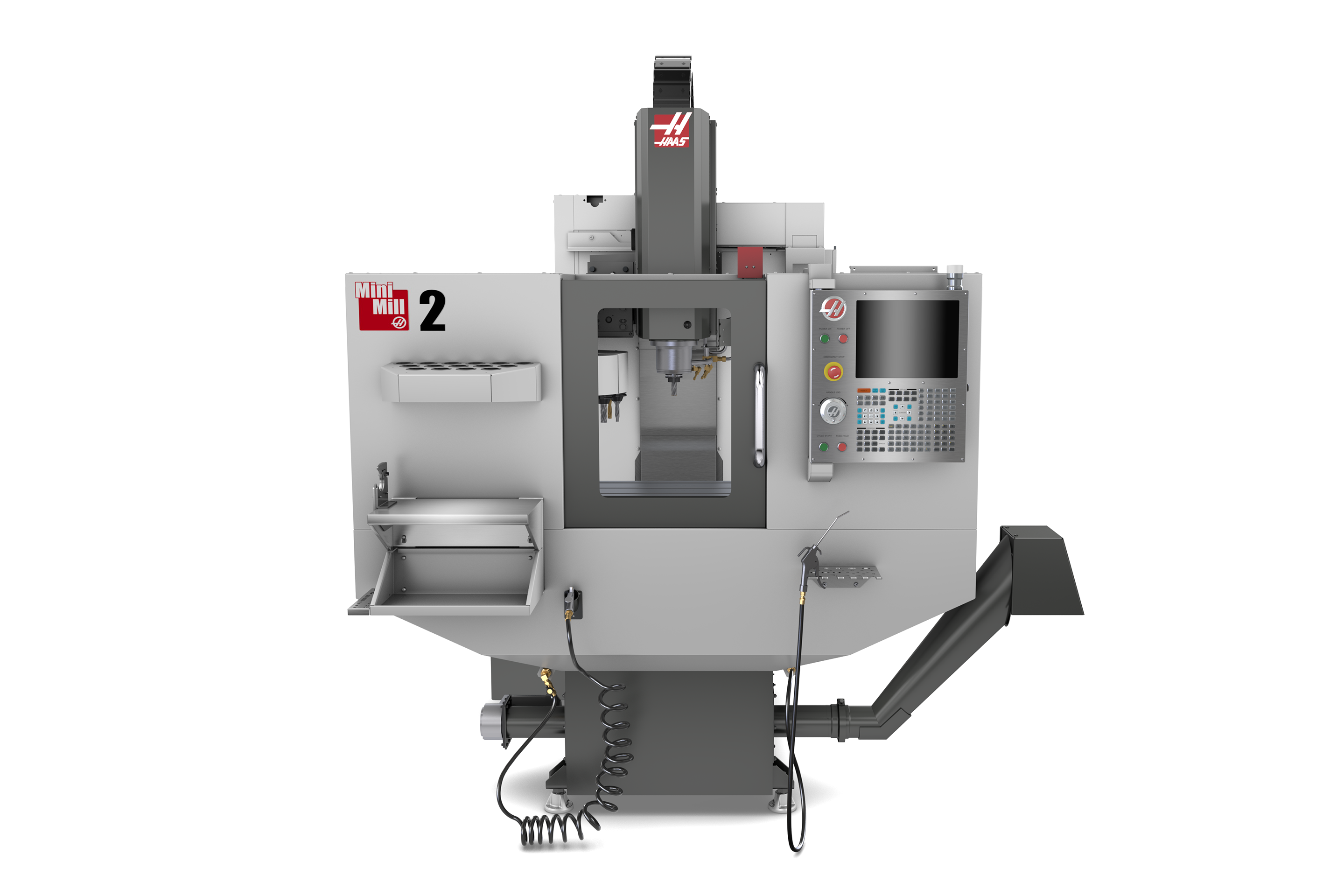

Mini Mill 2
Product Image
STIAHNITE SI OKAMŽITÚ CENOVÚ PONUKU NA AKÝKOĽVEK STROJ HAAS
ZÍSKAŤ CENOVÚ PONUKU
Mini frézovačka Mini Mill 2
    IBA CNY
Zvislá mini frézovačka s posuvmi 508 mm x 406 mm x 356 mm
Mini frézovačky Haas sú priemyselným štandardom pre kompaktné obrábacie centrá. Poskytujú úsporné a riešenie pre obrábanie malých obrobkov v kompaktnom balíku vybavenom funkciami, ktorými disponujú veľké stroje. Frézka Mini Mill 2 ponúka rovnakú kombináciu malého pôdorysu, plného CNC výkonu a dostupnej ceny ako štandardná mini frézovačka, ale s dlhšími pojazdmi. Je ideálna pre školy, začínajúce dielne alebo ako prvý krok do sveta CNC obrábania. Je cenným doplnkom pre dielne s obmedzeným priestorom, ktoré potrebujú stroj na sekundárne obrábanie alebo ďalšie vreteno.
  • Pracuje s jednofázovým alebo trojfázovým napätím (niektoré príslušenstvo si vyžaduje trojfázové napätie)
  • Kompaktný pôdorys s predĺženými posuvmi
  • Cenovo nenáročné riešenie pre opracovanie malých obrobkov
  • Porovnateľné funkcie, ako pri veľkých strojoch
  • Vyrobené v USA
POZNÁMKA: Voliteľná funkcia chladenia cez vreteno si vyžaduje 3-fázový výkon.
  • 40 Kužeľ
  • 3 Os
  • 6k RPM
  • 20 Kapacita nástrojov
