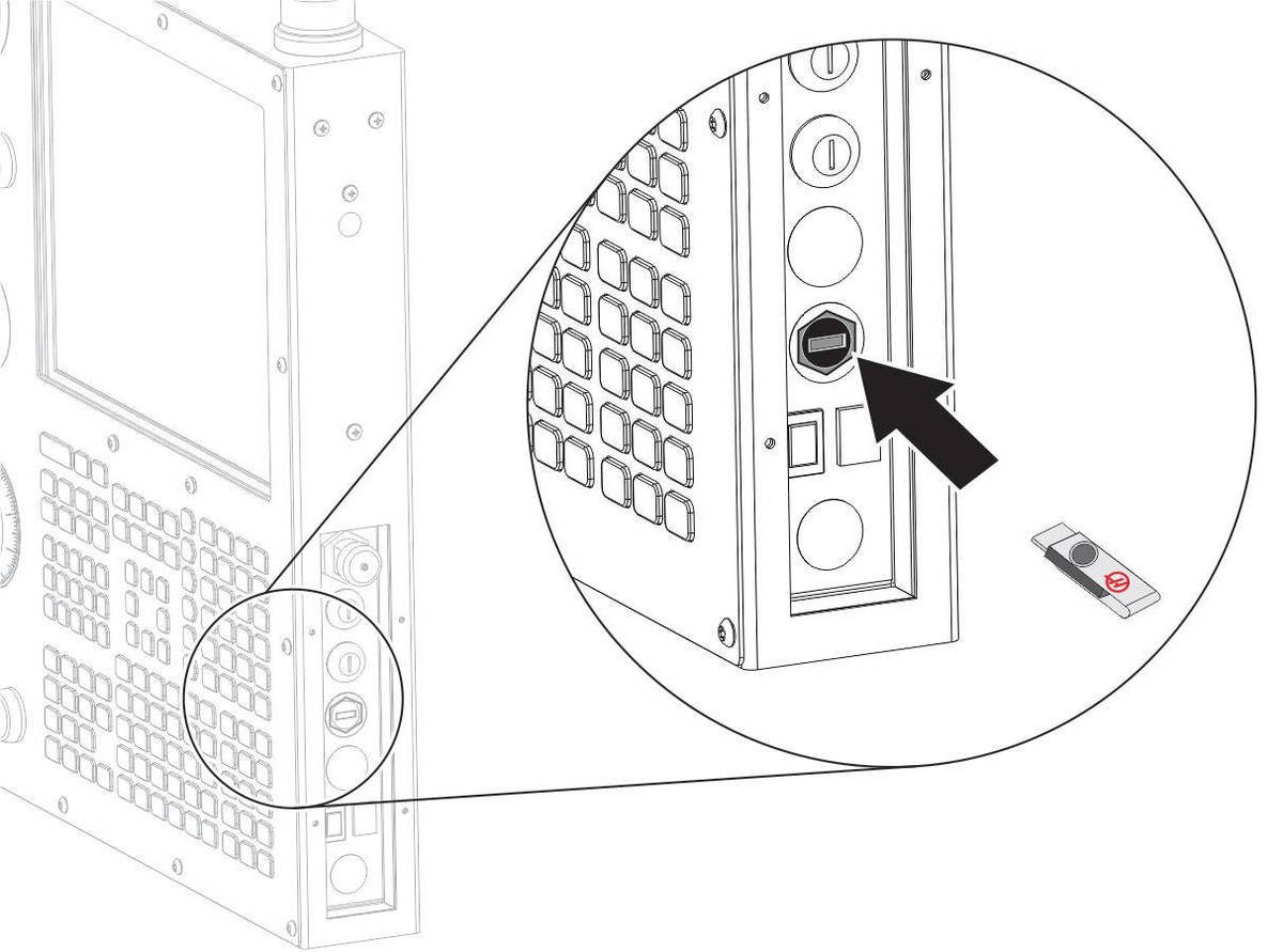

Za izvedbo tega postopka morate imeti USB pogon ob strani krmillja ali v električni omarci.

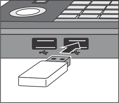

V USB vrata na obešalu vstavite USB spominsko napravo.

Na USB spominsko napravo naložite najnovejšo različico vdelane programske opreme Mocon. Datoteka se imenuje MCFAnnnn.bin, pri čemer nnnn predstavlja številko različice. Npr. datoteka MCFA1714.BIN vključuje različico 17.14. V USB vrata vstavite USB spominsko napravo.

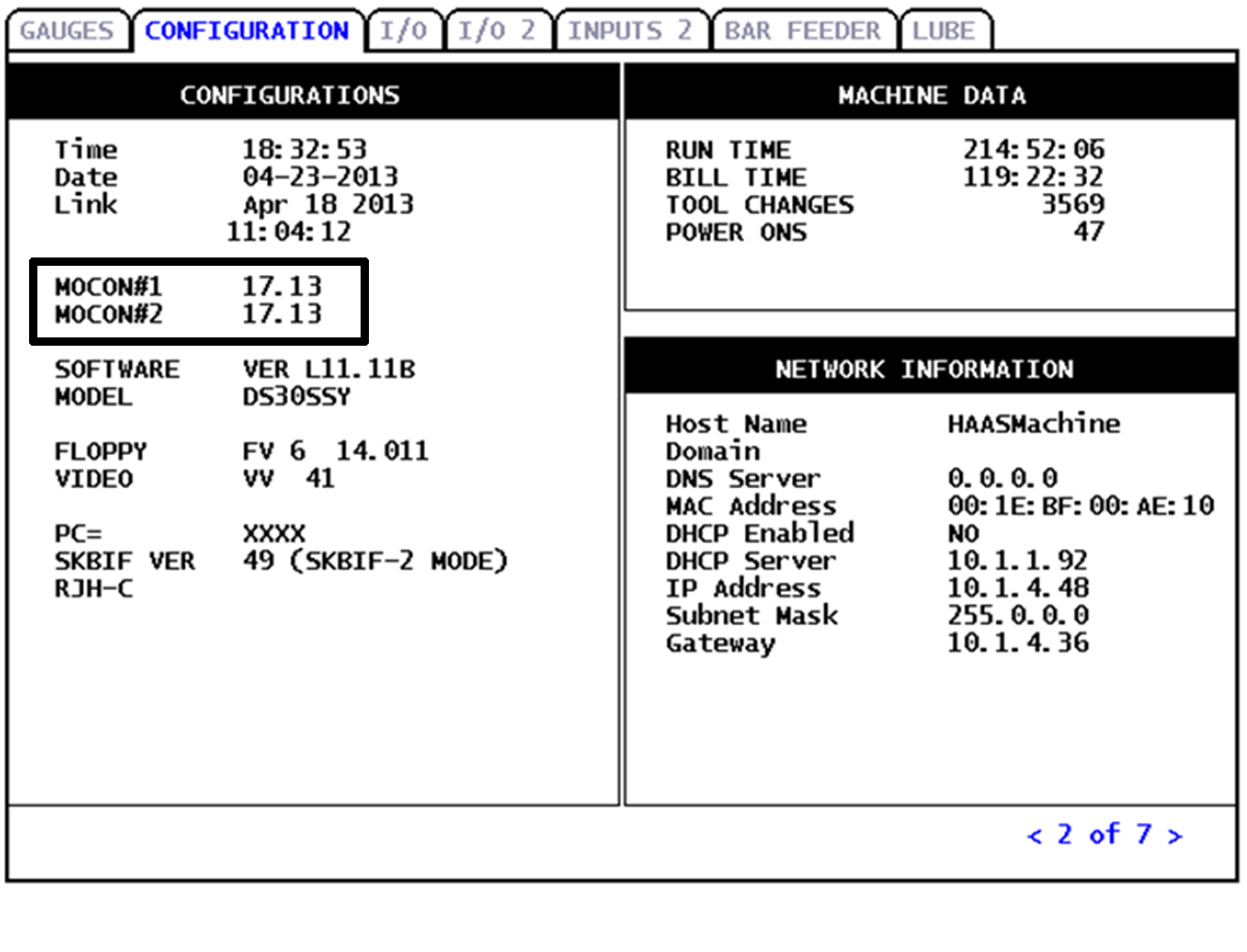

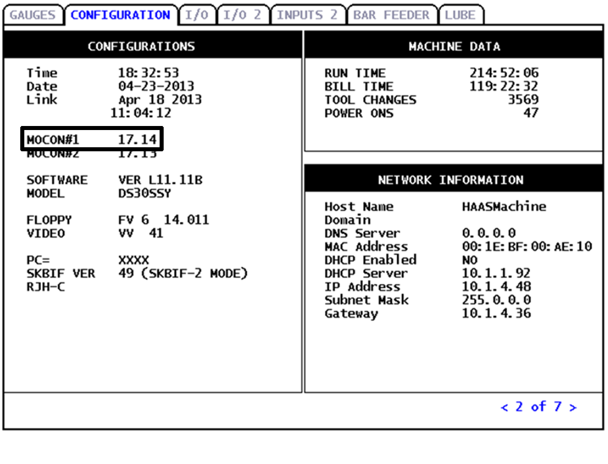

Na zavihku KONFIGURACIJA pod Diagnostiko se prepričajte, da je pri vdelani programski opremi MOCON#1 navedena pravilna različica.
Preden nadgradite vdelano programsko opremo Mocon 2, si pod Diagnostiko na zavihku KONFIGURACIJA oglejte MOCON#2 . Če se ob MOCON#2 prikazuje N/A, nimate vdelane programske opreme Mocon 2, zaradi česar vam ni treba nadaljevati.

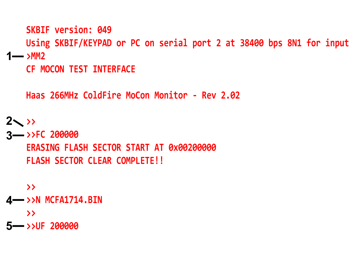

VrstaMM2
Pritisnite [ENTER] [1].

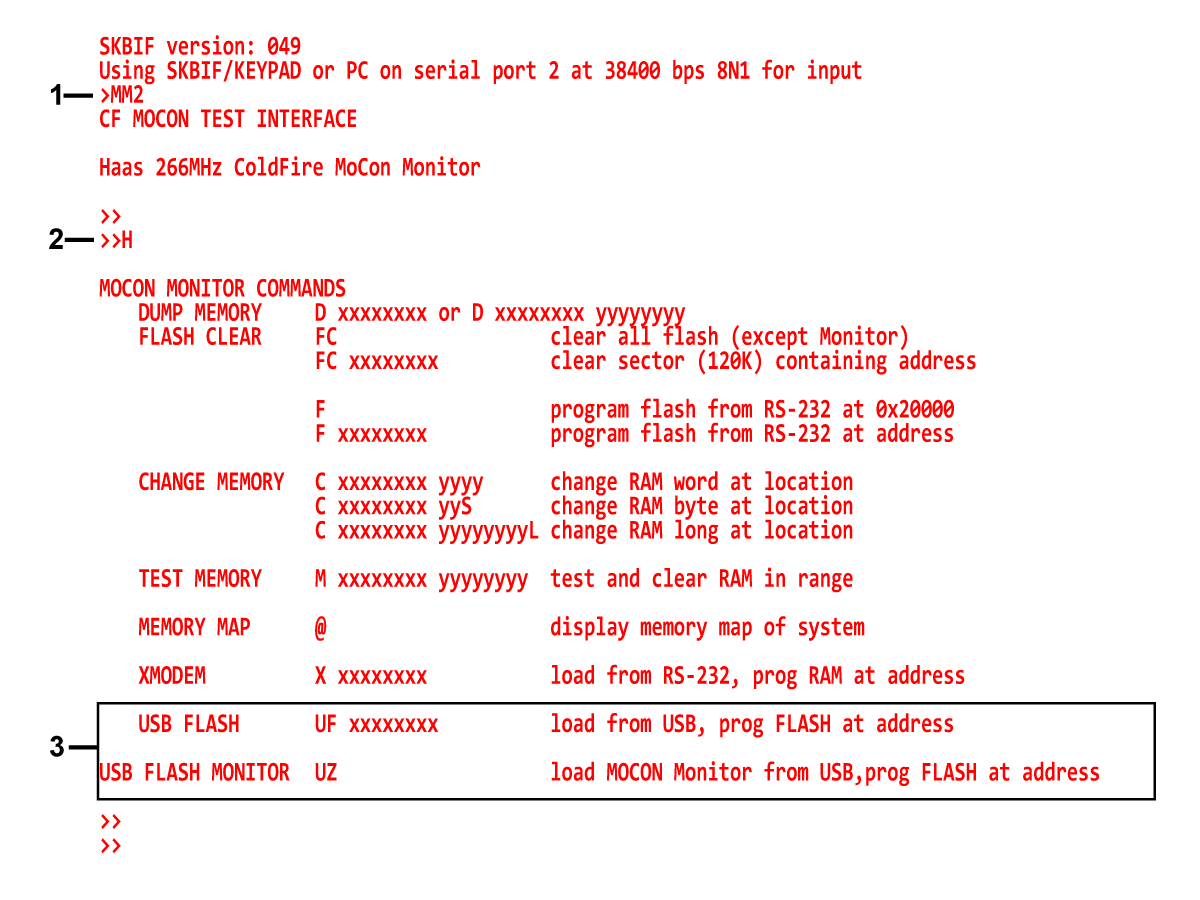

Prepričajte se, da imate dvojni poziv [2]:
VrstaH
Pritisnite [ENTER] [2].
Prikaže se seznam UKAZI NA MONITORJU MOCON za vaš Mocon 2. Če ukaza UF [3] ni na seznamu, svoje plošče Mocon 2 ne morete nadgraditi z USB napravo. Za nadaljnja navodila se obrnite na servis Haas. Ne nadaljujte s tem postopkom. Če je UF ukaz na seznamu, pojdite na korak 6.
6
V načinu Monitor počakajte 1 minuto. VrstaMM2
Pojdite na 2. korak in nadaljujte z navodili po dvojnem pozivu [2].
