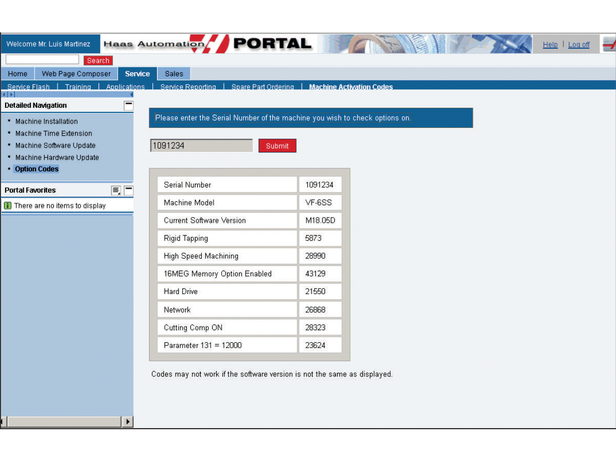

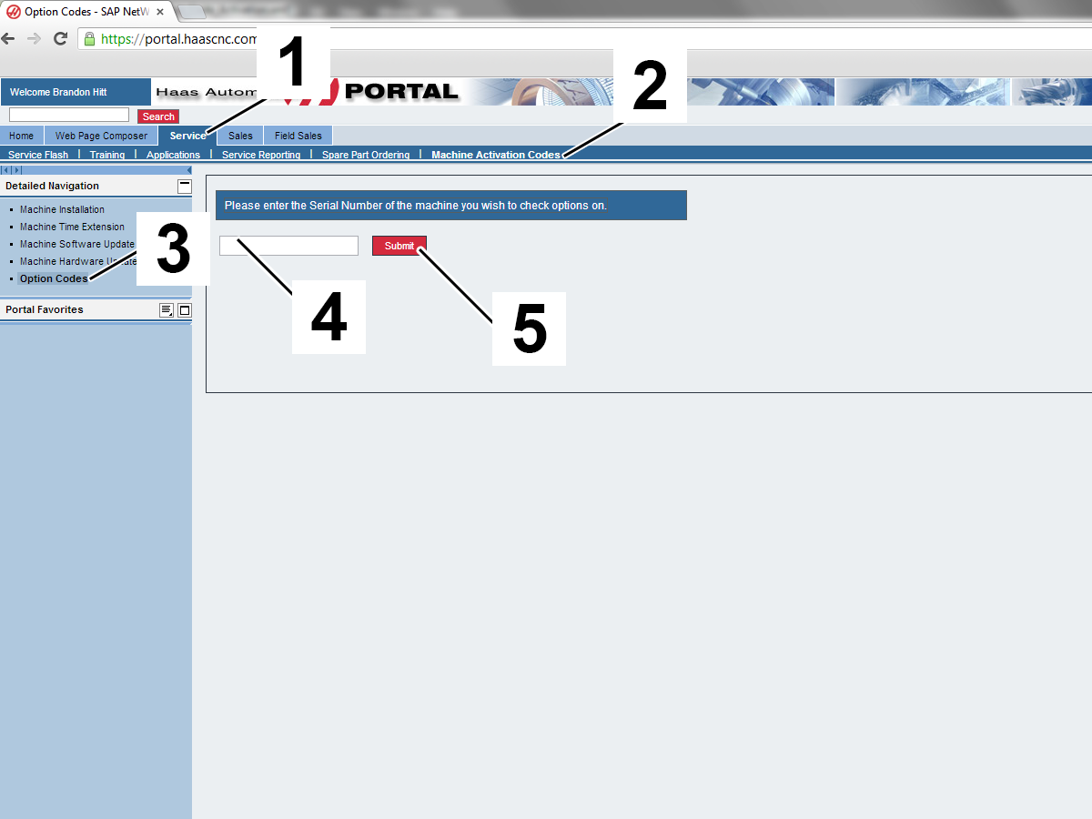

Aktivacija kode možnosti
Iz Haas Portal izberite zavihek Service [1].
Izberite Machine Activation Codes [2]
Izberite Option Codes [3]
V polje vnesite serijsko številko [4].
Izberite Submit [5] za pridobitev stroja.
Natisnite kode možnosti za ta stroj.
Prepričajte se, da se kode možnosti ujemajo z možnostmi, ki jih je naročila stranka. Če se kode ne ujemajo, pokličite servis Haas.
