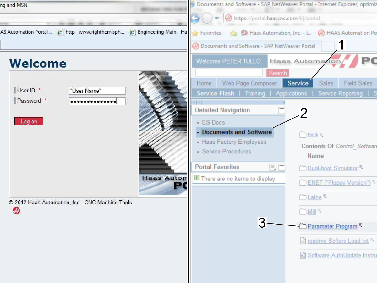

Prenos orodja za preverjanje parametrov s portala Haas
Prijavite se na portal Haas (https://portal.haascnc.com).
Opomba:  Dostop do portala Haas  je na voljo samo tehnikom podjetja Haas.
Kliknite na zavihek Storitev [1].
Kliknite na Dokumenti in programska oprema [2].
Kliknite na Programska oprema krmilja.
Kliknite na Program parametrov [3]
Kliknite na stisnjeno datoteko, ko je  246.zip. [1]

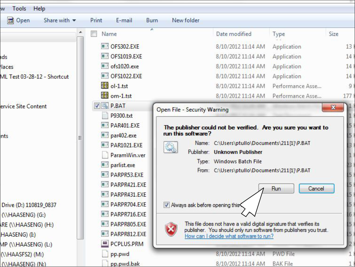

Prenesite in izvlecite stisnjeno datoteko. Ta primer prikazuje, kako razširiti datoteko v sistemu Windows 7.
Kliknite Odpri [2].
 Opomba: Če uporabljate spletni brskalnik Chrome, se mapa samodejno shrani v mapo Prenosi, ko kliknete datoteko.zip.

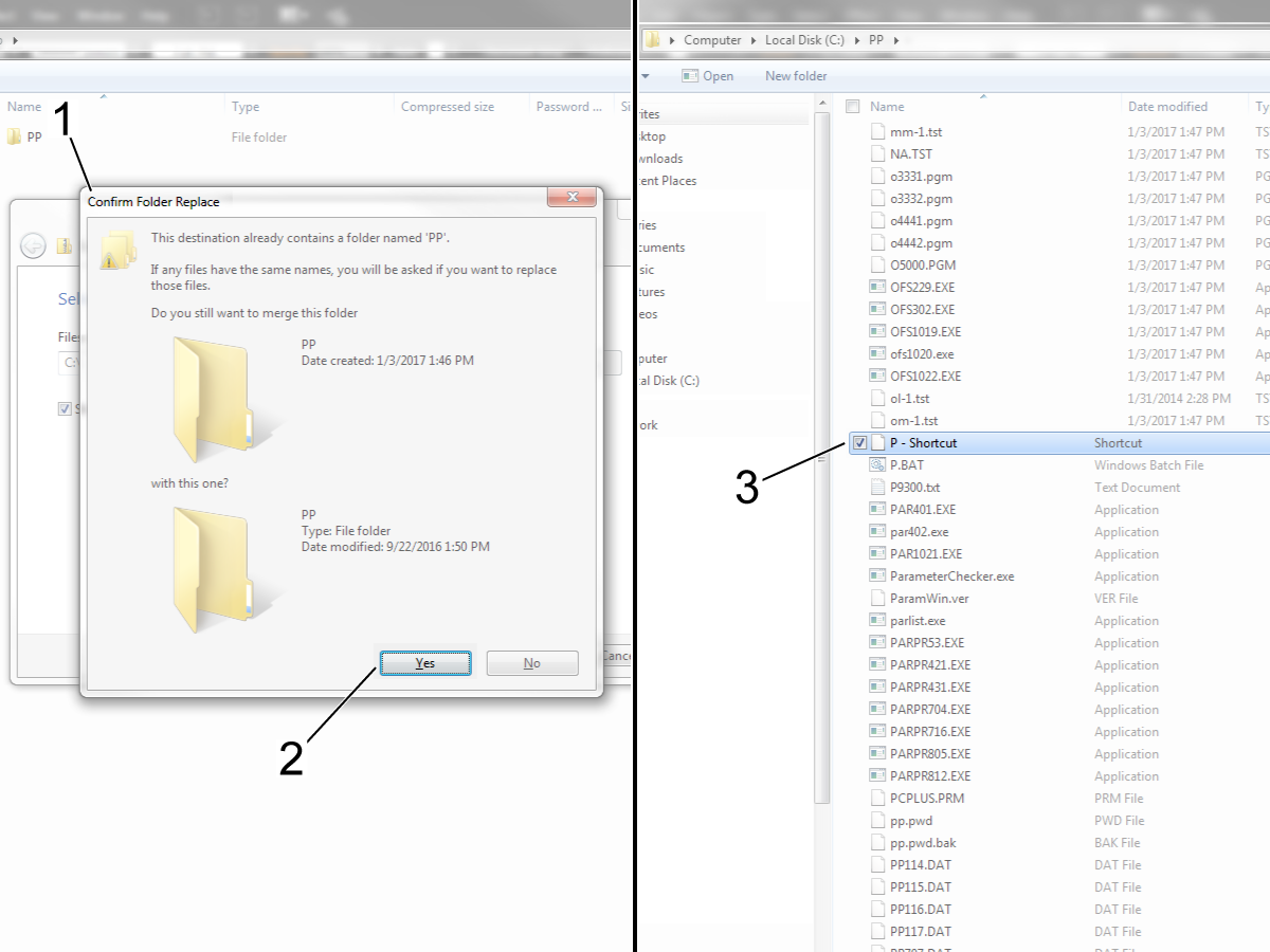

Izberite mapo PP [2]. Kliknite na Izvleci vse datoteke [1]
Kliknite Prebrskaj [3]. Nato izberite C pogon kot cilj za izvlečene datoteke. Kliknite Odstrani hlape [4].
Če je orodje za preverjanje parametrov že nameščeno na računalniku, se bo prikazalo sporočilo Potrdi zamenjavo mape [1]. Kliknite Da [2].
 Pomembno: Če program za preverjanje parametrov nameščate prvič, premaknite  P-bližnjico [3] na namizje. Odprite lastnosti P-bližnjice in se prepričajte, da so spodnja polja pravilno nastavljena:
  • Cilj: C:\PP\P.BAT
  • Začni v: C:\PP
S to bližnjico odprete orodje za preverjanje parametrov.

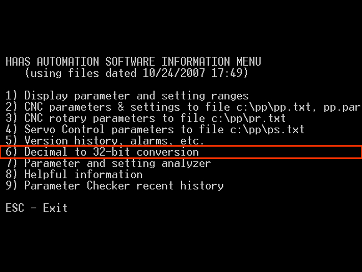

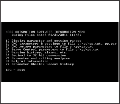

Menijska možnost programa za preverjanje parametrov (1) - Prikaži razpone parametrov in nastavitev
Na zaslonu je prikazan Meni z informacijami o programski opremi podjetja Haas Automation.
Pritisnite [1] za izbiro možnosti Prikaži razpone parametrov in nastavitev.
S puščico izberite različico programske opreme.
Pritisnite [ENTER].
V naslednjem meniju s puščicama navzgor in navzdol izberite Parametre.
Pritisnite [ENTER].
Če je številka parametra znana, jo vnesite in pritisnite [ENTER]. V tem primeru bo vpisala številka 57 .
S puščicama izberite ustrezno funkcijo in pritisnite [ENTER]. V tem primeru bo uporabljena funkcija REVERSE CRANK DIR .

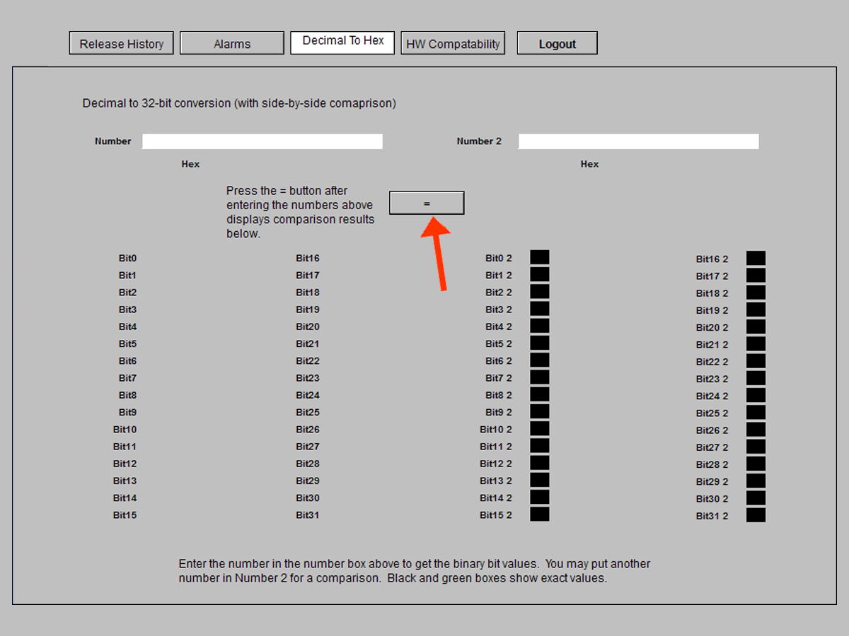

Menijska možnost programa za preverjanje parametrov (6) - pretvorba decimalnih števil v 32-bitna števila
Na zaslonu je prikazan Meni z informacijami o programski opremi podjetja Haas Automation. Pritisnite za izbiro možnosti Pretvorba decimalnih števil v 32-bitna števila.
 Opomba: Stran se bo odprla v spletnem brskalniku.
V spletnem brskalniku kliknite Decimalno v šestnajstiško.
V vsako besedilno polje vnesite obe decimalni številki.
Pritisnite na gumb [=].
Zdaj si lahko ogledate podatke o bitu.

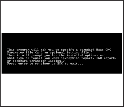

Odprite .exe datoteko za orodje za preverjanje parametrov, ki ste jo prenesli s portala Haas. Ta bo omogočila namestitev programa za preverjanje parametrov in namizne bližnjice. Za zagon programa odprite bližnjično datoteko Parameter Checker.exe.
Zaslon prikazuje Navodila za dostavo programske opreme za proizvodnjo stružnic ali rezkarjev.
Za nadaljevanje pritisnite katero koli tipko.
