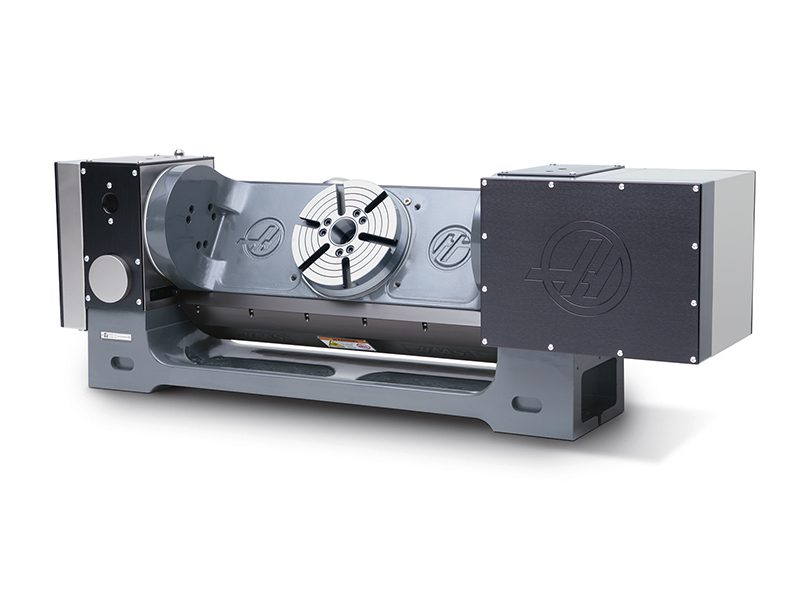

TR210
TR210
سعر البدء: US$53,895 اليوان الرينمنبي الصيني فقط
طاولة مرتكزة الدوران مزدوجة المحور 210 مم
TR210 هي طاولة دوارة بمرتكز دوران ثنائية المحور توفر الحد الأقصى للصلابة والأداء الدقيق للتصنيع الآلي بماكينات ذات خمسة محاور الكاملة و3+2 للقِطع المتوسطة إلى كبيرة الحجم. تزيد التغذية الراجعة للمقياس على محور (الإمالة) A من دقة تحديد الموقع وقابلية التكرار. تتناسب طاولة TR210 مع ماكينات سلسلة VF-3 وVF الأكبر حجمًا (يوصى بشدة بخيار خلوص المحور Z الممدد).
ملاحظة: تتطلب ماكينة تفريز من Haas بمحركات رباعية وخماسية المحاور وبرنامج NGC بإصدار 100.19.000.1100 أو أحدث من أجل تشغيل المحورين الرابع والخامس بالكامل.
  • إضافة إمكانيات رباعية وذات خمسة محاور إلى ماكينتك
  • سهولة التوصيل والتشغيل بماكينات Haas
  • إمكانيات وأداء رائد في المجال
  • تصميم متين
  • صُنعت في الولايات المتحدة الأمريكية
  • 1 المغازل
  • 210 mm حجم الطبق
  • 210 ft-lb أقصى عزم دوران
  • 60 °/sec السرعة القصوى

Platter S.A.E METRIC
قُطر الطبق 8.30 in 210 mm
أقصى وزن على الطبق 200 lb 91.0 kg
أقصى تأرجح للقِطعة 23.5 in 597 mm
عدد فتحات T القياسية 6 @ 60° 6 @ 60°
Spindle - A (tilt) S.A.E METRIC
السرعة القصوى 60 °/sec 60 °/sec
Torque (Continuous) 300 ft-lbf 407 Nm
حركة ارتجاعية 30 arc-sec 30 arc-sec
معدل سرعة التروس 90:1 90:1
التوقيت 2:1  2:1
عزم دوران الفرامل @ 100 رطل لكل بوصة مربعة/6.9 بار 400 ft-lbf 542 Nm
Spindle - B (rotary) S.A.E METRIC
Torque (Continuous) 210 ft-lbf 285 Nm
الحد الأقصى للتآكل 0.0005 in 0.013 mm
التوقيت 2:1  2:1
عزم دوران الفرامل @ 100 رطل لكل بوصة مربعة/6.9 بار 200 ft-lbf 271 Nm
Indexing - A (tilt) S.A.E METRIC
أقصى دوران/خطوة ± 120 ° ± 120 °
الدقة 0.001 ° 0.001 °
الدقة (±) ± 15 arc-sec ± 15 arc-sec
قابلية التكرار 10 arc-sec 10 arc-sec
Indexing - B (rotary) S.A.E METRIC
أقصى دوران/ نقل (باستخدام أداة التحكم الدوَّارة) 999.999 ° 999.999 °
عام S.A.E METRIC
درجة حرارة التشغيل (الحد الأقصى لدرجة الحرارة المحيطة) 100 °F 38 °C
Air Requirements S.A.E METRIC
أقصى ضغط هواء 150 psi 10.3 bar
صندوق تصدير 58.0 in x 23.0 in x 27.0 in 148 cm x 59 cm x 69 cm
الوزن 810 lb 367.4 kg
