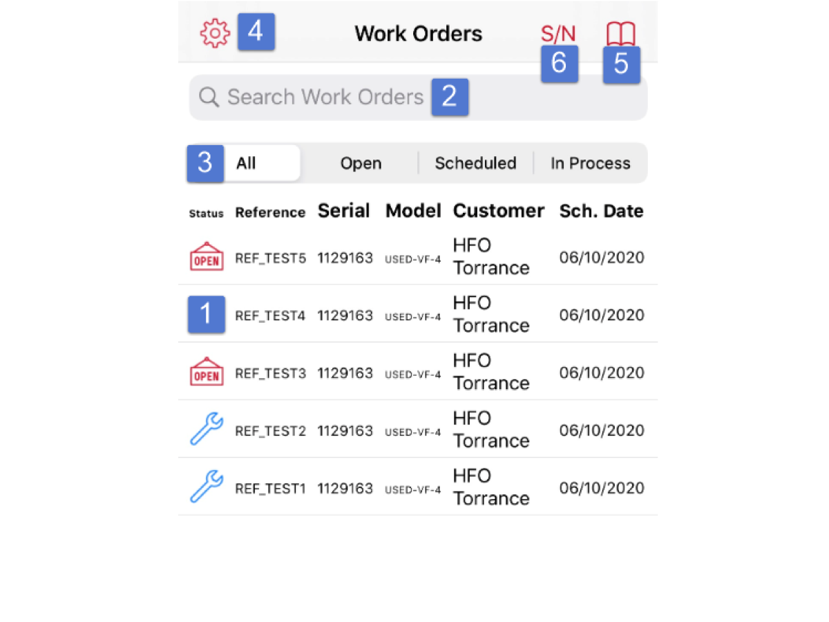

أوامر العمل
تسرد هذه الصفحة جميع أوامر العمل [1] التي تم تعيينها إليك.  اضغط على أي أمر من أوامر العمل لعرض المزيد من التفاصيل.
يمكنك استخدام مربع البحث [2] للبحث عن أمر عمل.
استخدم علامات التبويب لتصفية أوامر العمل Open ، Schedule ، In Process ، Complete [3].
يأخذك رمز الترس [4] إلى صفحة الإعدادات، للحصول على المزيد من المعلومات انظر قسم "الإعدادات".
يأخذك رمز الكتاب [5] إلى صفحة "التعليمات".
استخدم أيقونة S/N [6] لإدخال أي رقم تسلسلي في منطقة منفذ بيع المصنع. لن يؤدي ذلك إلى فتح أمر شغل ولكن سيسمح لك بعرض المعلومات الأساسية للماكينة والإجراءات والأجزاء وسجل الخدمة والتهيئة.

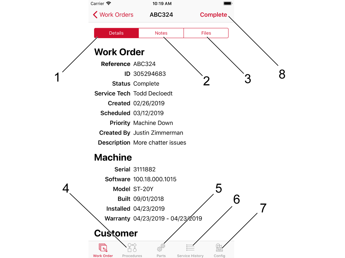

تعرض صفحة تفاصيل "أمر العمل" [1] كافة معلومات الماكينة ذات الصلة.
اضغط على علامة التبويب Notes [2] لإضافة ملاحظات إلى أمر العمل.
اضغط على علامة التبويب Files [3] لإضافة ملفات، (صور، خطأ، تقرير، إلخ) إلى أمر العمل.
تحتوي صفحة تفاصيل أمر العمل على علامات تبويب الأداة في الأسفل لمساعدتك على إكمال المهمة.
اضغط على علامة التبويب Procedures [4] للبحث في أدلة استكشاف الأخطاء وإصلاحها والإجراءات ومستندات المراجع والرسومات التخطيطية والفيديوهات.
اضغط على علامة التبويب Parts [5] للبحث عن أجزاء الماكينات التي يمكن استخدامها.
اضغط على علامة التبويب Service History [6] لرؤية سجل الماكينة.
اضغط على علامة التبويب Configuration [7] لرؤية تهيئة الماكينة عندما خرجت من المصنع.
اضغط على Complete [8] عندما تنتهي المهمة.

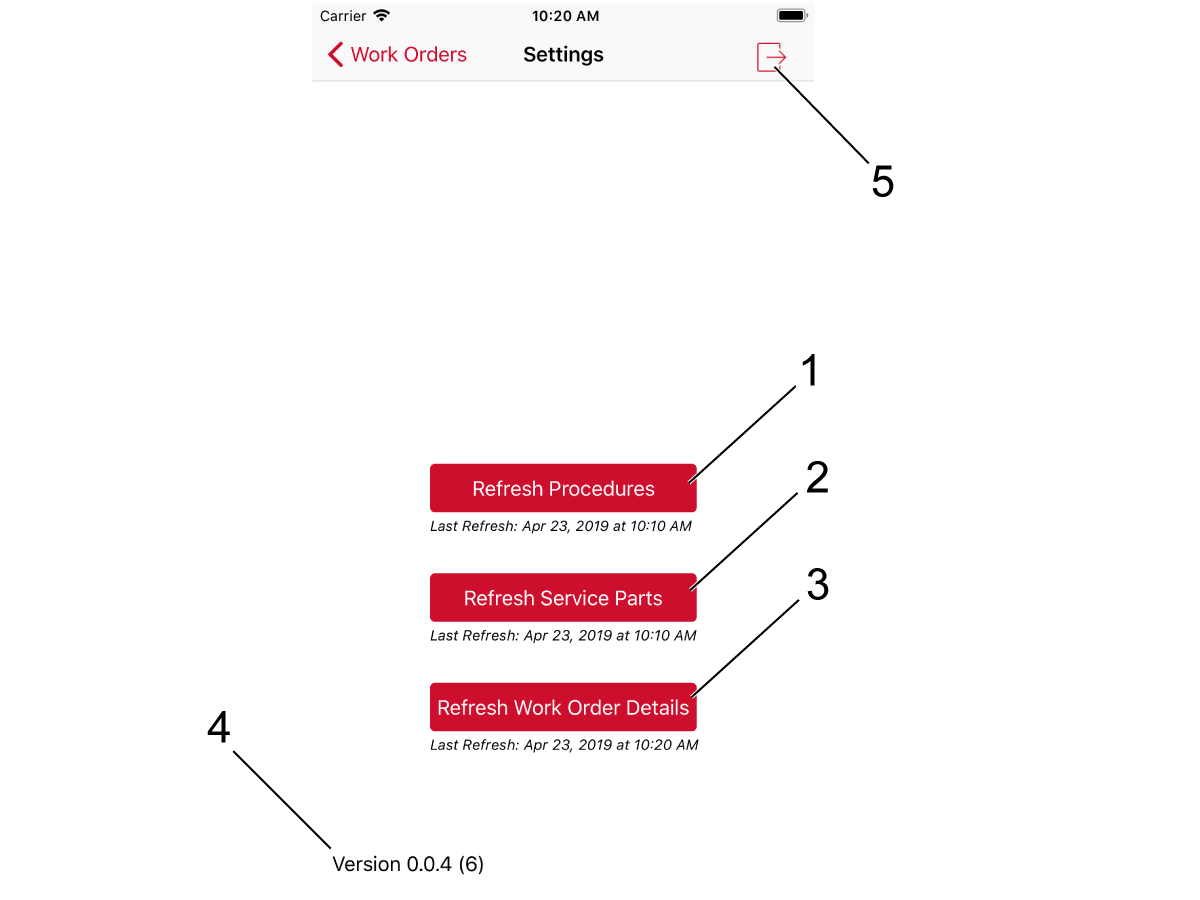

إعدادات HSA
اضغط على الزر Refresh Procedures [1] لتحديث إجراء الخدمة والرسومات البيانية والمرجع ومحتوى الفيديو.
اضغط على الزر Refresh Service Parts [2] لتحديث محتوى قائمة أجزاء الخدمة.
اضغط على التفاصيل "تحديث أمر العمل" [3] لتحديث صفحة تفاصيل أوامر العمل.
هذا يعرض إليك إصدار تطبيق HSA [4].
اضغط على الزر Exit [5] لتسجيل الخروج من التطبيق HSA.
