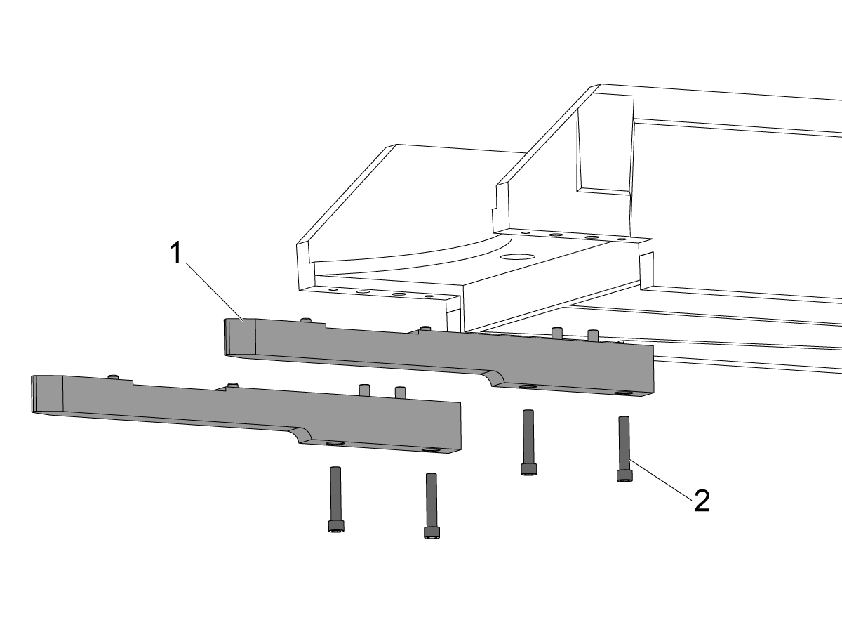

شوكة مجمع المنصات - الاستبدال
AD0644
شوكة مجمع المنصات - استبدال AD0644
- الانتقال إلى القسم - 1. مقدمة 2. الإزالة والتركيب (2 الخطوات) Back to Top
مقدمة
ينطبق هذا الإجراء على العدد التالية، وسيرشدك إلى كيفية استبدال الشوكات إذا كانت تالفة.
EC-400:
93-3603عدة SVC اليسرى للمجموعة الفرعية للشوكة PP من طراز EC-400
93-3604عدة SVC اليمنى للمجموعة الفرعية للشوكة PP من طراز EC-400
UMC الإصدار 2 (المحطة 8/10):
93-3605UMC كبير لعدة SVC للمجموعة الفرعية للشوكة PP
UMC الإصدار 2 (المحطة 16/20):
93-3606UMC صغير لعدة SVC للمجموعة الفرعية للشوكة PP
UMC-1250 (المحطة 6):
93-3607UMC-1250 لعدة SVC للمجموعة الفرعية للشوكة PP
الإزالة والتركيب
قم بإزالة شوكات مجمع المنصات [1] من سبك RAM عن طريق فك المسامير 3/8-16 [2].
قم بتركيب شوكات مجمع المنصات البديلة.
قم أولاً بمحاذاة المسامير الوتدية المثبتة على الشوكة مع ثقوب المسامير الوتدية الموجودة على السبك [1].
استخدم المسامير 3/8-16 [2] لربط الشوكات بالسبك.
اضبط عزم دوران المسامير وفقًا للمواصفات الموضحة في
مواصفات عزم الدوران المُثبّت من Haas
