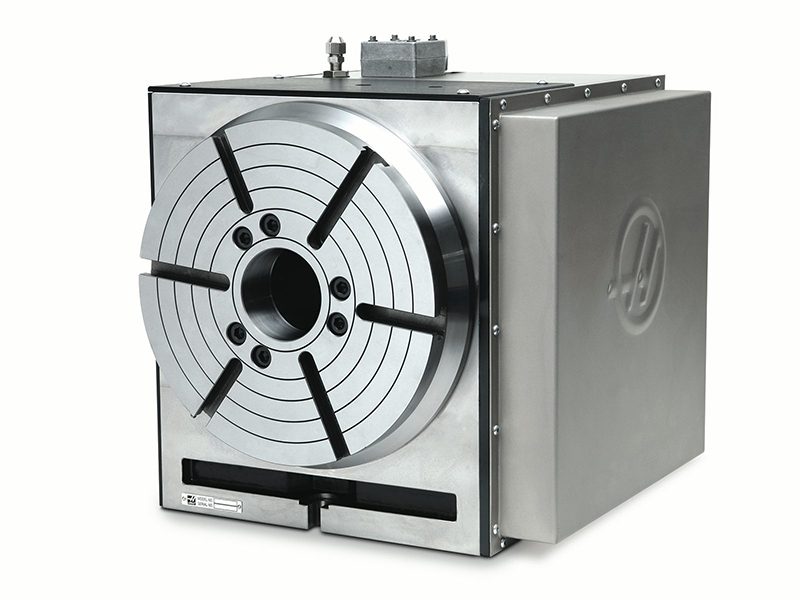

HRT310SP
    SADECE CNY
Şu Anda Bölgenizde Mevcut Değil
Bölgenizdeki en iyi fiyat için yerel Haas Fabrika Satış Mağazası ile iletişime geçin.
310 mm Sarmalı Motorlu Döner Tabla
HRT SP serisi, temel olarak standart HRT serisiyle aynı özellikleri ve faydaları sağlar. Farklı yanı ise tabla arkasında bulunan motoru sayesinde toplam uzunluğun önemli ölçüde kısalması ve bu sayede küçük çalışma zarflarına çok sayıda tabla sığdırabilmenizdir. Not: SP modellerinin orta deliği yoktur. Delik derinliği döner plakanın kalınlığıdır.
Not: Tam 4. eksen operasyonu için 4. eksen sürücüsü ve 100.21.000.1130 veya üstü NGC yazılım sürümüne sahip Haas freze gereklidir. Tek başına operasyon için,  10 Kasım 2021'den sonra gönderilmiş ve 26.38 veya üstü yazılım sürümüne sahip Haas döner kontrol kutusu gereklidir.
  • Tezgahınıza 4. eksen özellikleri ekleyin
  • Haas tezgahlarına kolay tak ve çalıştır bağlantısı
  • Endüstri lideri performans ve özellikler
  • Genel uzunluktan daha kısa
  • 1 İş Milleri
  • 310 mm Dağıtım Tepsisi Boyutu
  • 300 ft-lb Maksimum Tork
  • 75 °/sec Maksimum Hız

Platter S.A.E METRIC
Tabla Çapı 12.20 in 310 mm
Tablada Maks. Ağırlık (destekli) 435 lb 197.3 kg
Tablada Maks. Ağırlık (desteksiz) 218 lb 98.7 kg
Standart T Kanal Sayısı 6 @ 60° 6 @ 60°
Spindle S.A.E METRIC
Maksimum Hız 75 °/sec 75 °/sec
Torque (Continuous) 300 ft-lbf 407 Nm
Maks. Salgı 0.0010 in 0.025 mm
Merkez Yüksekliği 9.000 in 228.60 mm
Vidalı Mil Boşluğu 30 arc-sec 30 arc-sec
100 psi/6,9 bar'da Fren Torku 500 ft-lbf 678 Nm
Dişli Oranı 72:1 72:1
Zamanlama 2:1  2:1
Indexing S.A.E METRIC
Hassasiyet (±) ± 15.0 arc-sec ± 15.0 arc-sec
Tekrarlanabilirlik 10 arc-sec 10 arc-sec
Çözünürlük 0.001 ° 0.001 °
Sonsuz Dişli Çapı 9.4 in 239 mm
Maks. Döndürme/Adım (döner tabla kontrolü ile) 999.999 ° 999.999 °
Genel S.A.E METRIC
Güç Gereksinimi 115 VAC ±10% @ 15 A 115 VAC ±10% @ 15 A
Çalışma Sıcaklığı (maks. ortam) 100 °F 38 °C
Air Requirements S.A.E METRIC
Maks. Hava Basıncı 150 psi 10.3 bar
Ağırlık S.A.E METRIC
Tabla 477 lb 216.4 kg
Fırçasız Kontrol 14.2 lb 6.4 kg
İhracat Sandığı 25.0 in x 25.0 in x 29.0 in 64 cm x 64 cm x 74 cm
Ağırlık 540 lb 245.0 kg
