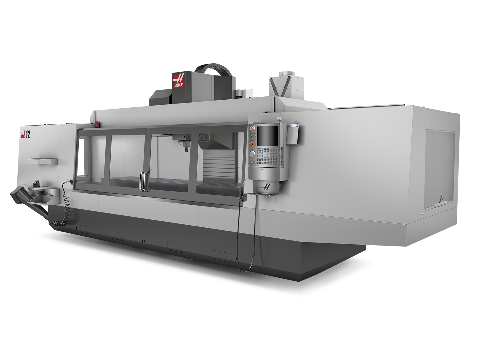

3810 x 813 x 762 mm hareketli CNC Dik Freze
Tüm geniş çerçeveli modeller bir yana monteli takım değiştirici, talaş helezonu, programlanabilir soğutma nozulu ve uzaktan el kumandası içeren bir yükseltilmiş özellik paketi ile donatılmış olarak teslim edilir.
  • Yüksek güçlü, direkt tahrikli iş milleri
  • İhtiyaçlarınıza göre kişiselleştirilebilir
  • Yükseltilmiş standart özellikler paketi
See Available Stock
Mevcut Teslim Süresi
Filtreler
  • 40 Konik
  • 3 Eksen
  • 8.1k RPM
  • 30+1 Takım Kapasitesi
Makineleri Karşılaştır
STOKLARI KEŞFEDİN
Distribütör İletişim
VF SERİSİ
BROŞÜRÜ İNDİR
HAAS GÜNLÜĞÜ
    OLUŞTUR VE FİYAT AL
    • Oluştur ve Fiyat Al
    • Teknik Özellikler
    • Makine Bilgileri
    • Döner Tabla Uyum Şeması
    Hareketler S.A.E METRIC
    X Ekseni 150.00 in 3810 mm
    Y Ekseni 32.00 in 813 mm
    Z Ekseni 30.00 in 762 mm
    İş Mili Uç Normundan Tablaya (~ maks.) 34.0 in 864 mm
    İş Mili Uç Normundan Tablaya (~ min.) 4.0 in 102 mm
    Spindle S.A.E METRIC
    Maks. Güç 30.0 hp 22.4 kW
    Maksimum Hız 8100 rpm 8100 rpm
    Maksimum Tork 90.0 ft-lbf @ 2000 rpm 122.0 Nm @ 2000 rpm
    Ops. Dişli Kutusuyla Maks. Tork 250 ft-lbf @ 450 rpm 339 Nm @ 450 rpm
    Tahrik Sistemi Inline Direct-Drive Inline Direct-Drive
    Konik CT40 | BT40 | HSK-A63 CT40 | BT40 | HSK-A63
    Rulman Yağlaması Air / Oil Injection Air / Oil Injection
    Soğutma Liquid Cooled Liquid Cooled
    Tabla S.A.E METRIC
    Uzunluk 150.0 in 3810 mm
    Genişlik 28.0 in 711 mm
    T Kanalı Genişliği 0.626 in to 0.630 in 15.90 mm to 16.00 mm
    T-Kanalı Merkez Uzaklığı 4.92 in 125 mm
    Standart T Kanal Sayısı 5 5
    Tabla Üzerinde Maks. Ağırlık (eşit şekilde dağıtıldığında) 4000 lb 1814 kg
    Feedrates S.A.E METRIC
    Maksimum Kesme 360 ipm 9.1 m/min
    X'de Hızlar 360 ipm 9.1 m/min
    Y'de Hızlar 600 ipm 15.2 m/min
    Z'de Hızlar 600 ipm 15.2 m/min
    Axis Motors S.A.E METRIC
    Maks. İtme X 3400 lbf 15124 N
    Maks. İtme Y 3400 lbf 15124 N
    Maks. İtme Z 5600 lbf 24910 N
    Tool Changer S.A.E METRIC
    Tip SMTC SMTC
    Kapasite 30+1 30+1
    Max Tool Diameter, Extra-Large (adjacent empty)** 6.0 in 152 mm
    Maks. Takım Uzunluğu (mastar çizgisinden) 16.00 in 406 mm
    Maks. Takım Ağırlığı 12.0 lb 5.4 kg
    Takımlar Arası (ort.) 2.80 s 2.80 s
    Talaşlar Arası (ort.) 3.60 s 3.60 s
    Genel S.A.E METRIC
    Soğutma Sıvısı Kapasitesi 95 gal 360 L
    Air Requirements S.A.E METRIC
    İnline Hava Hortumu 3/8 in 3/8 in
    Kaplin (Hava) 3/8 in 3/8 in
    Min. Hava Basıncı 80 psi 5.5 bar
    İş Mili Hızı 8100 rpm 8100 rpm
    İş Mili Gücü 30.0 hp 22.4 kW
    Giriş AC Voltajı (3 Faz) - Düşük 220 VAC 220 VAC
    Tam Yüklü Amperler (Faz 3) - Düşük 70 A 70 A
    Yurt İçi Palet 343.0 in x 110.0 in x 130.0 in 871 cm x 280 cm x 331 cm
    İhracat Sandığı 343.0 in x 110.0 in x 134.5 in 871 cm x 280 cm x 342 cm
    Ağırlık 36300 lb 16466.0 kg
    NOT: Listelenen tüm spesifikasyonlar standart makine konfigürasyonu içindir. İsteğe bağlı ekipman, makinenin spesifikasyonlarını değiştirebilir.
    *Haas makineler, 220 VAC (200-240 VAC) güçle çalışacak şekilde tasarlanmıştır. Masaüstü makineler, CL-1, CM-1 ve SR Serisi yönlendiriciler dışında tüm modeller için isteğe bağlı dahili bir yüksek voltaj transformatörü (380 - 480 VAC) mevcuttur. Bu isteğe bağlı dahili yüksek voltaj transformatörü sahada monte edilemez; makineyle birlikte sipariş edilmelidir.
