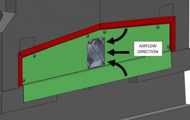

Mayıs 2016'dan sonra üretilen VMC 1-5’ler ve Nisan 2017'den sonra üretilen VMC 6-12’lerde taban ile kolon arasındaki boşluğa Y ekseni fanı ekledi. Bu fan, muhafazadaki durgun nemin boşluğa girmesini önlemek için atölyeden boşluğa temiz ile basınç uygular. Bu bölgede soğutma sıvısı sızıntısı görürseniz, fanınızın yönünü kontrol edin ve buna göre ayarlayın.
