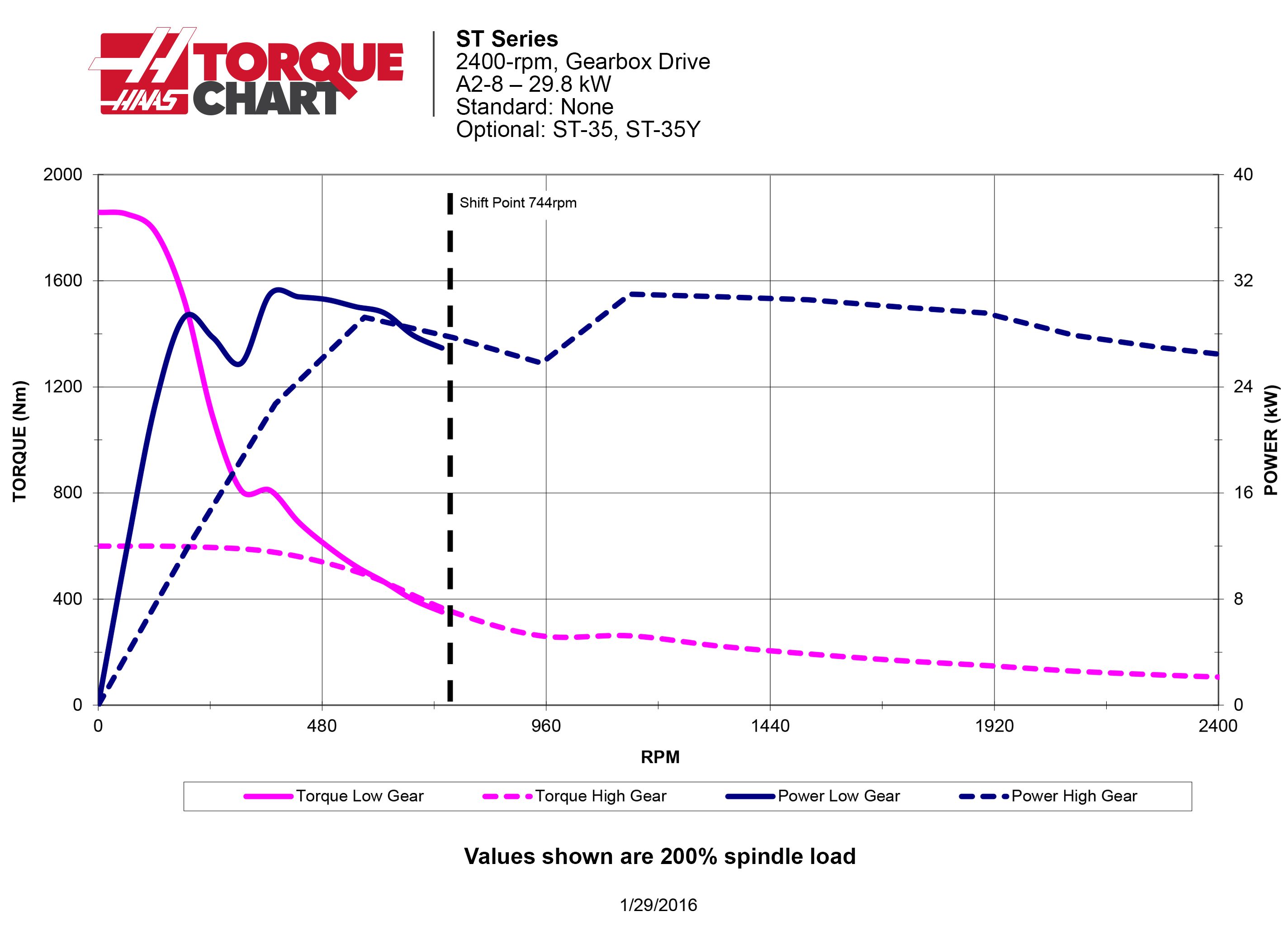

  • 2.4 ألف السرعة
  • A2-8 الفوهة
  • 40 hp الطاقة
  • علبة التروس الدفع
  • معلومات الخيار
  • مخطط عزم الدوران

المغزل الاختيارى لـ ST-35/Y هذا يضيف صندوق تروس بسرعتين لتعزيز عزم الدوران إلى 1400 lb/قدم، مما يجعله مثاليًا للتصنيع الآلي للمعادن الغريبة أو القِطع ذات القُطر الكبير والتي تتطلب سرعة سطح منخفضة. هذا الخيار غير متوافق مع مغذي العمود من Haas.
  • أفضل خيار مغزل للتصنيع الآلي للمعادن الغريبة
  • يحسن معدلات إزالة المعادن
  • يزيد من عزم الدوران المنخفض للتطبيقات المتطلبة

  • مخطط مقارنة الظرف ومقدمة المغزل
وثائق الصيانة
متاح في الماكينات التالية
ملاحظة:
  • المخططات التالية للأغراض المرجعية فقط.
  • تعتمد أرقام الطاقة هذه على خدمة 240 فولت، يتم توفيرها عند التشغيل المطلوب.
  • قد تختلف النتائج الفعلية حسب الطاقة المتوفرة وظروف التشغيل.
  • ستوفر المغازل من Haas أرقام الطاقة القصوى (والتي تعادل 200% حمل المغزل) لمدة 3 دقائق،
    و150% حمل المغزل (75% من رقم الذروة) لمدة 10 دقيقة، و100% حمل المغزل (50% من رقم الذروة) باستمرار.
