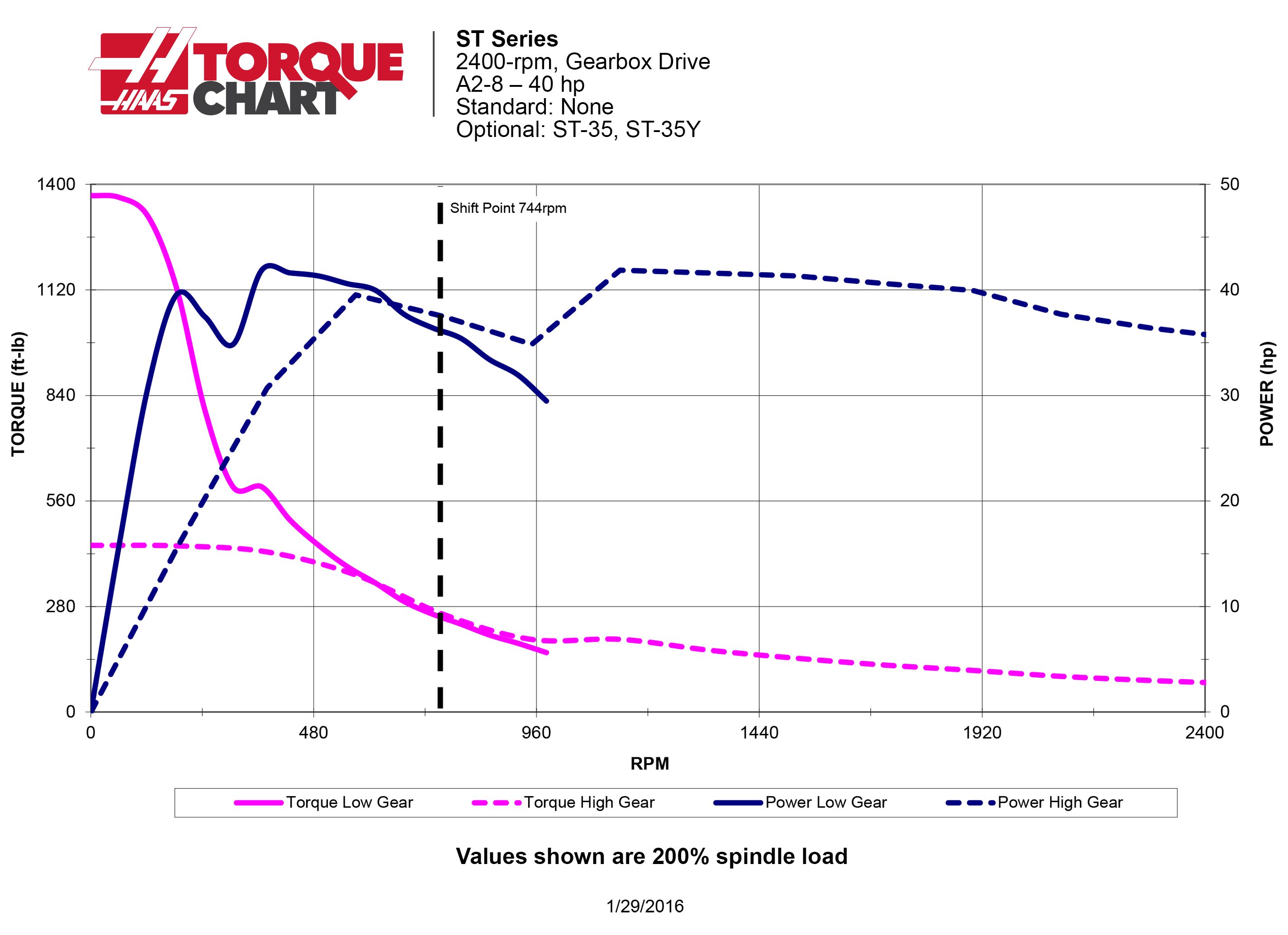

Este husillo opcional para las ST-35/Y añade una caja de engranajes de 2 velocidades para aumentar el par a 1400 ft-lb, lo que lo convierte en la solución ideal para el mecanizado de metales poco convencionales o piezas de diámetro largo que requieren bajas velocidades de superficie. Incompatible con el alimentador de barras Haas.
  • La mejor opción de husillo para el mecanizado de materiales poco convencionales
  • Mejora la velocidad de eliminación de virutas
  • Aumenta el par de apriete del extremo inferior para aplicaciones de alta intensidad
  • Tabla comparativa de plato de garras y nariz del husillo

Nota:
  • Las tablas siguientes solo son de referencia.
  • Estas cifras de potencia se basan en un servicio de 240 V suministrado con el amperaje necesario.
  • Los resultados reales variarán según la potencia suministrada y las condiciones de funcionamiento.
  • Los husillos Haas proporcionarán estas cifras de potencia de pico (que equivalen a una carga del husillo del 200 %) durante 3 minutos,
    una carga del husillo del 150 % (75 % del valor de pico) durante 10 minutos, una carga del husillo del 100 % (50 % del valor de pico) de forma continua.
