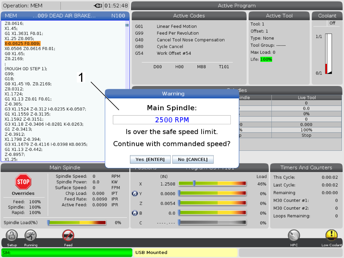

Spindle Safety Limit
بدءًا من إصدار البرنامج 100.19.000.1100، تمت إضافة حد أمان المغزل إلى عنصر التحكم.
ستعرض هذه الميزة رسالة تحذير عند الضغط على زر [FWD] أو [REV] وتكون سرعة المغزل المطلوبة السابقة أعلى من معلّمة الحد الأقصى للسرعة اليدوية للمغزل. اضغط على مفتاح [ENTER] للانتقال إلى سرعة المغزل المطلوبة السابقة أو اضغط على [CANCEL] لإلغاء الإجراء.
خيار الماكينة / المغزل السرعة اليدوية القصوى للمغزل
ماكينات التفريز 5000
ملاحظة: لا يمكن تغيير هذه القيم.
