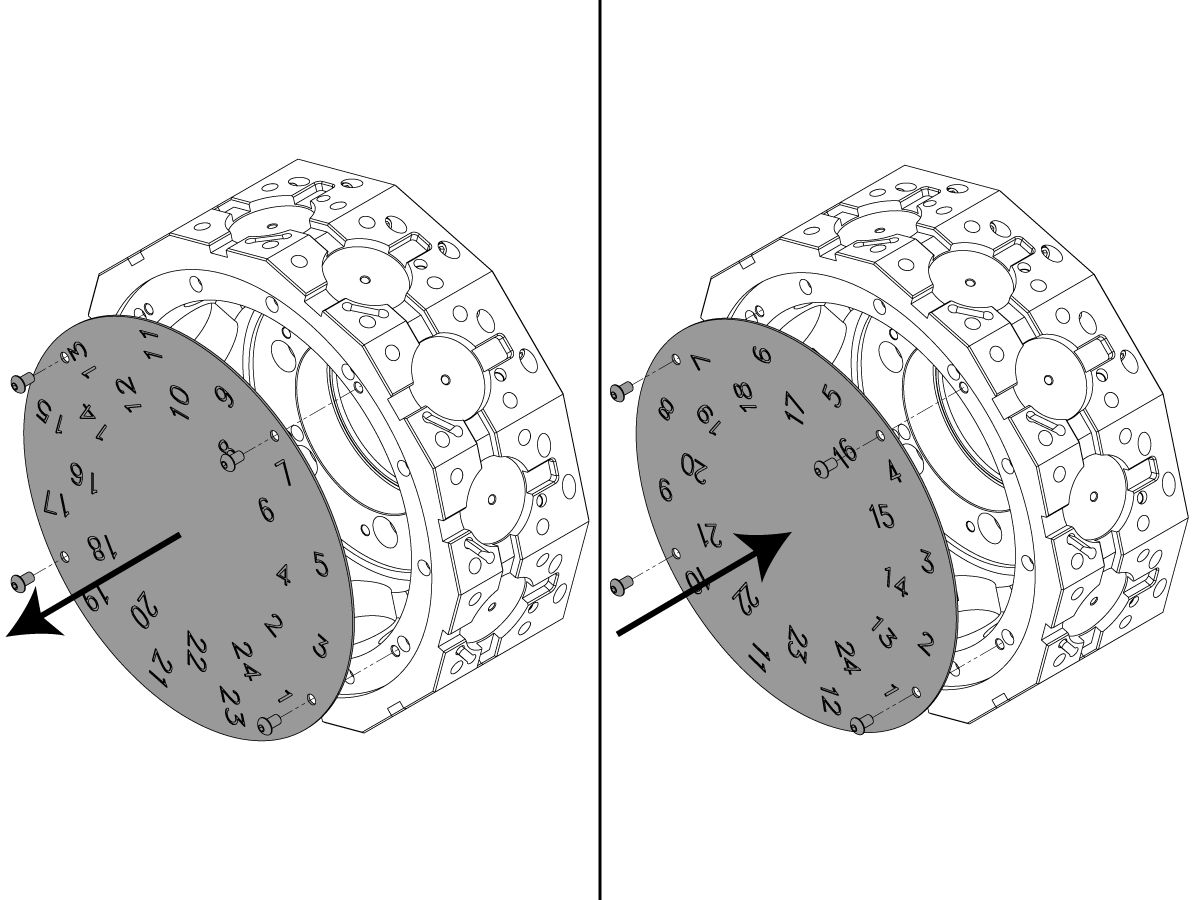

سيوضح لك هذا الإجراء كيفية تغيير لوحة ترقيم البرج على مخرطة مزودة ببرج BMT.
 ملاحظة:  يجب تنفيذ هذا الإجراء فقط بواسطة فني خدمة معتمد من Haas.
الماكينات المتوافقة:
  • مخارط ببرج BMT.
  • ماكينات NGC المزودة ببرنامج من الإصدار 100.18.000.1025 أو أعلى
ينطبق المستند على هذه الأجزاء:
  • 93-2975 TURRET NUMBER PLATE BMT-65 24 STATION
24 Station BMT Turret - Numbering Change
في نوع MDI T1 واضغط [ATC FWD].
قم بإيقاف تشغيل الماكينة.
فك براغي الماكينة (4) التي تربط لوحة الأرقام بالبرج الدوّار وقم بإزالة لوحة الأرقام القديمة.
قم بتوجيه لوحة الأرقام الجديدة بحيث يكون الرقم 1 على اللوحة متحاذيًا مع الجيب 1 على البرج. قم بتركيب لوحة الأرقام الجديدة باستخدام براغي الماكينة (4).
Update Configuration
قم بتشغيل الماكينة.
سجّل الدخول إلى HBC PORTAL.
قم بتنزيل ملفات تصحيح تهيئة الخيارات.
ملاحظة: ستظهر ملفات الخيارات على صفحة تنزيل التهيئة بعد طلبها. إذا لم يظهر الخيار، فاتصل بقسم الخدمة.
حمِّل ملف تصحيح تهيئة الخيارات إلى وحدة التحكم. ارجع إلى إجراء التحكم في الجيل التالي - ملف التهيئة - تنزيل/تحميل.
