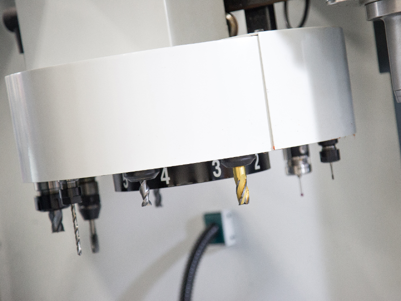

El número de herramientas necesarias para la máquina variará en función del trabajo o del proceso de mecanizado que se realice. Con Haas, siempre tendrá una selección de capacidades de cambiadores de herramientas adecuada a sus necesidades. Al igual que todos los sistemas de las máquinas Haas, los cambiadores de herramientas se diseñan y fabrican internamente para garantizar las máximas calidad y fiabilidad a largo plazo. El cambiador de herramientas estándar de la serie GR es un cambiador tipo carrusel de 10 estaciones; existe un cambiador de 20 estaciones opcional. Las máquinas de la serie GM están equipadas con un cambiador de herramientas de montaje lateral de 30+1
