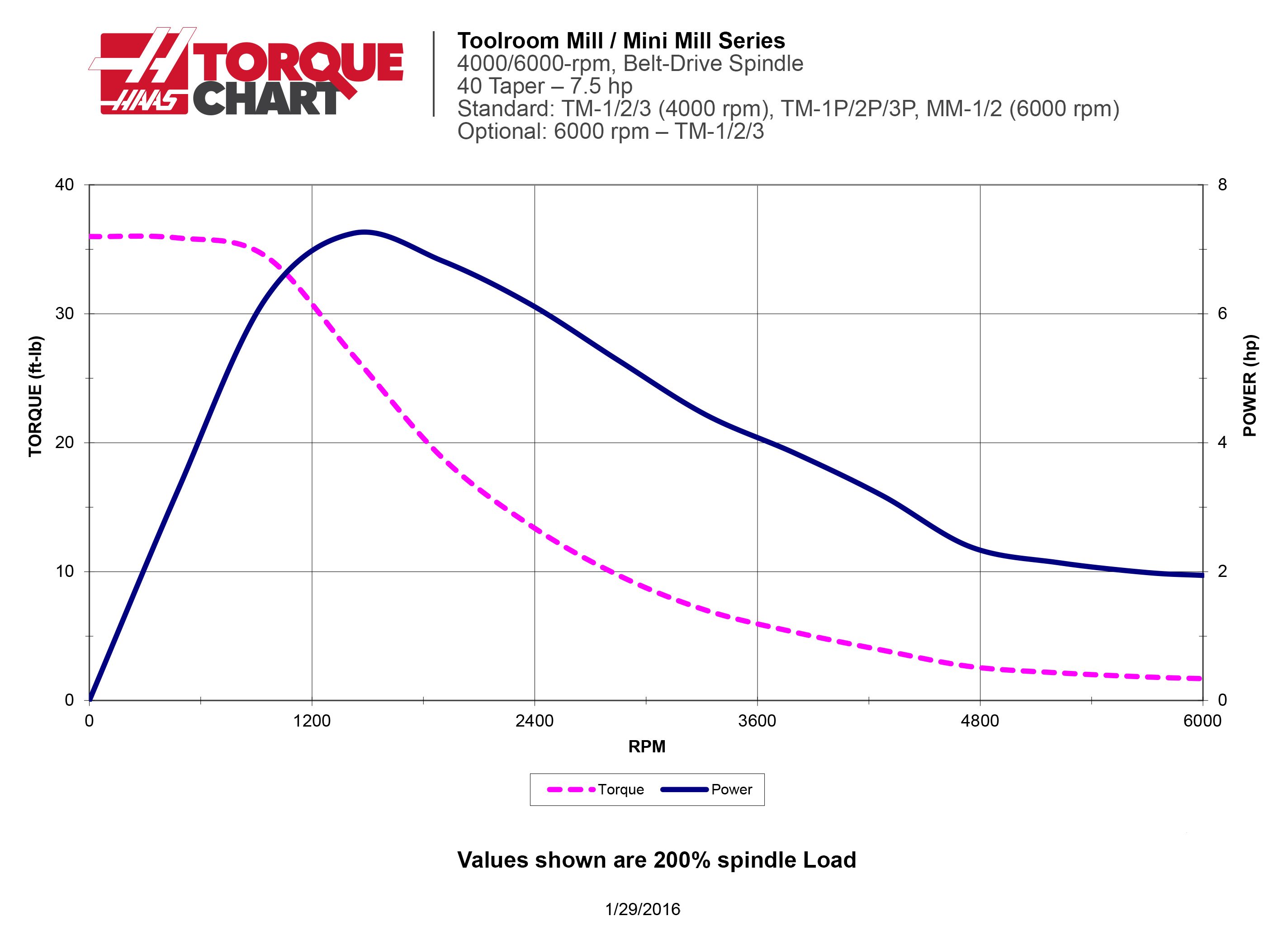

6k Spindle (6K-40T)
Product Image
PEDIR PRESUPUESTO
Husillo a 6000 rpm
    SOLAMENTE CNY
husillo estándar para modelos TM-P, opcional para fresadoras de cavidades
  • 6000 Velocidad
  • 40 Cono
  • 7,5 hp Alimentación
  • Correa Accionamiento
  • Información de opciones
  • Tabla de correspondencia de par
DESCRIPCIÓN GENERAL
DOCUMENTOS DE SERVICIOS
DISPONIBLE EN ESTAS MÁQUINAS
El husillo con transmisión mediante correa alcanza una velocidad de 6000 rpm al mecanizar aluminio, pero también ofrece un alto par de apriete del extremo inferior para mecanizar acero.
  • Excelente husillo para tareas de intensidad media
  • Velocidades de avance y velocidad del husillo un 50 % más rápidas que las del husillo de 4000 rpm
  • Mayor rendimiento para contorneado 3D
Documentos de servicios
DISPONIBLE PARA LAS SIGUIENTES MÁQUINAS
Nota:
  • Las tablas siguientes solo son de referencia.
  • Estas cifras de potencia se basan en un servicio de 240 V suministrado con el amperaje necesario.
  • Los resultados reales variarán según la potencia suministrada y las condiciones de funcionamiento.
  • Los husillos Haas proporcionarán estas cifras de potencia de pico (que equivalen a una carga del husillo del 200 %) durante 3 minutos,
    una carga del husillo del 150 % (75 % del valor de pico) durante 10 minutos, una carga del husillo del 100 % (50 % del valor de pico) de forma continua.
