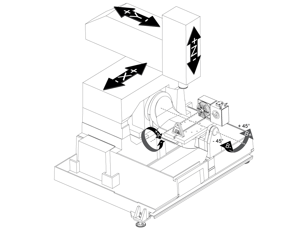

1.3 DEFINICIÓN DE EJES
UMC-350 / 350HD
Este diagrama ilustra los (5) ejes disponibles en el UMC-350/350HD.

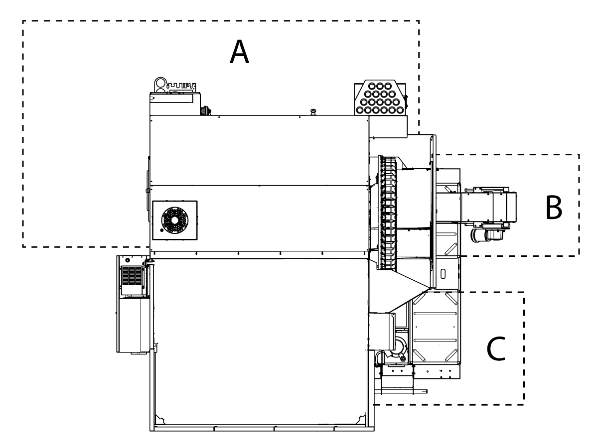

1.4 ESTACIONES DE TRABAJO UMC
UMC Workstations Zones
Este diagrama ilustra las tres zonas del operador del UMC.
A: Estación del operador.
B: Comprobación y mantenimiento del extractor de virutas.
C: Comprobación y mantenimiento del refrigerante, las bombas de refrigeración y el lubricante.
