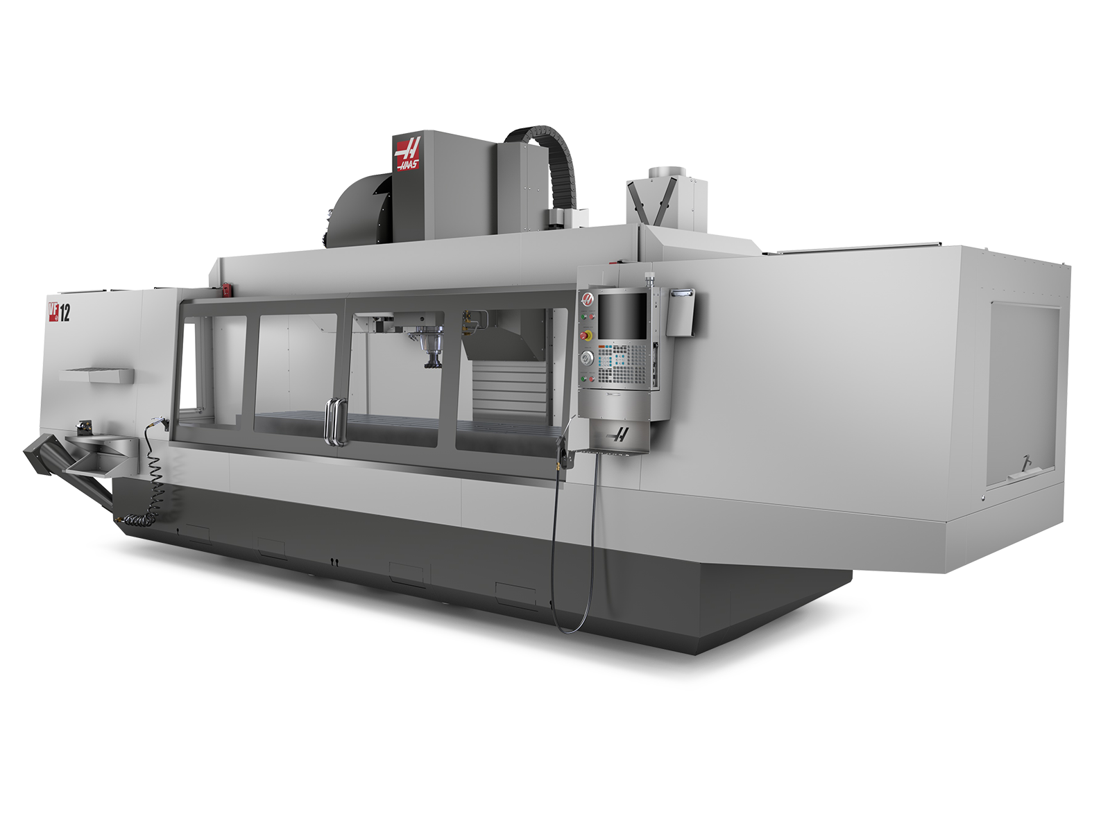

VF-12/50
Product Image
PREUZIMANJE TRENUTAČNE PRILAGOĐENE PONUDE ZA BILO KOJI HAAS STROJ
PRIMITE PONUDU
Vaš preglednik ne podržava HTML5 videozapis. Vaš preglednik ne podržava HTML5 videozapis.
VF-12/50
    SAMO CNY
CNC vertikalna glodalica s hodom od 3810 x 813 x 762 mm
  • 50 Konus
  • 3 Os
  • 7.5k o/min
  • 30+1 Kapacitet alata
* V model strojeva dostupan je samo u po cijeni u CNY
Usporedi strojeve
SASTAVLJANJE I CIJENA
Kontaktirajte zastupnika
  • Pregled
  • Specifikacije
  • Grafikon usklađenosti rotacijskih strojeva
  • Galerija
  • Pribavite informacije
TEHNIČKA DOKUMENTACIJA
  • 3D model (ZIP)
  • Vodič za instalaciju
  • Pregledni nacrt
  • Grafikon obratnog momenta
  • Priručnik za korisnika
  • Letak VF serije
Standardne značajke
Glavna vretena
  • 7500 rpm glavno vreteno
Izmjenjivači alata
  • Izmjenjivač alata s bočnim montiranjem (SMTC) 30+1, 50 konus
  • Pužni vijak za odvodnju strugotine
  • Programabilna mlaznica rashladne tekućine
  • Ispuhivanje prozora zrakom
  • 95-galonski spremnik za rashladno sredstvo
  • Rashladno sredstvo s promjenjivim protokom
Haas upravljačka naprava
  • Upravljački zaslon osjetljiv na dodir
  • M-naredba za prikaz medija datoteka; M130
  • HaasConnect: Udaljeni nadzor
  • Rani modul za detekciju nestanka struje
  • Sučelje etherneta
  • WiFi veza za Haas kontrolu
  • HaasDrop
  • Velika daljinska ručica s dodirnim zaslonom
  • Kruto urezivanje navoja
  • Standardne programske memorije, 1 GB
  • Interni visokonaponski izolacijski transformator
  • Zaštita od prenapona
Dostava
  • Provedba podizanja
Jamstvo
  • 1-godišnje standardno jamstvo
Dostupne opcije
Automation Options
Haas nudi širok raspon VF serija strojeva s konusom 50 koji odgovaraju bilo kojoj veličini i zahtjevu za proizvodnju. Ovi radni strojevi su vrlo pogodni za visoki volumen odstranjenog materijala u vremenu, bez obzira na to koju vrstu rezanja koristite. Oni dolaze opremljeni s nadograđenim paketom značajki koji uključuje izmjenjivač bočno pričvršćen izmjenjivač alata, pužni vijak za odvodnju strugotine, programabilnu mlaznicu rashladne tekućine i daljinsku ručica za ručno pomicanje osi stroja.
Svaki vertikalni obradni centar VF serije nudi izvanredne značajke po izvrsnoj cijeni i nudi širok raspon dostupnih opcija za prilagođavanje stroja vašim potrebama. Svi Haas strojevi dizajnirani su i izrađeni u Oxnardu, Kaliforniji, SAD-u.
  • Glavno vreteno sa konusom 50 s 2-brzinskom mjenjačkom kutijom
  • Prilagodljiv vašim potrebama
  • Idealan za jače materijale i alate za rezanje većeg promjera
  • Napravljeno u SAD-u
VIDEOZAPISI
Velike glodalice serije VF
Trebate pomoć pri odabiru pravog velikog VF-a? Pogledajte ovaj video kako biste saznali više o svim velikim VF strojevima koje imamo u ponudi.
HaasBuilt – VF-12
Pogledajte kako gradimo naš najveći vertikalni obradni centar. VF-12 je stvoren za rukovanje najvećim obratcima koje imate ili više njih bilo kakvim manjim. S nevjerojatnih 3810 mm X-puta osi, 813 mm Y i 762 mm Z, VF-12 čini vaše najduže dijelove izvedivima.
Haas 50-konus na djelu
Ova radna potpora dobro je prilagođena visokim volumenu odstranjenog materijala u vremenu, bez obzira na vrstu rezanja. Standardno 7500-rpm glavno vreteno sa konusom 50 ima 30 hp, i 2-brzinska mjenjačka kutija donose moment od 450 ft-lb pri 500 rpm. Ovo je pogodno za bušenje velikih rupa, korištenjem glodalica sa širokim kućištem i bilo koje druge zahtjevne primjene.

Hodovi S.A.E METRIC
Os X 150.0 in 3810 mm
Os Y 32.0 in 813 mm
Z os 30.0 in 762 mm
Nos vretena do stola (~ maks.) 35.0 in 889 mm
Nos vretena do stola (~ min.) 5.0 in 127 mm
Spindle S.A.E METRIC
Maks. ocjena 30.0 hp 22.4 kW
Maks. brzina 7500 rpm 7500 rpm
Maks. obratni moment 340.0 ft-lbf @ 700 rpm 460.0 Nm @ 700 rpm
Pogonski sustav 2-Speed Gearbox 2-Speed Gearbox
Konus CT or BT 50 CT or BT 50
Podmazivanje ležaja Air / Oil Injection Air / Oil Injection
Hlađenje Liquid Cooled Liquid Cooled
Tablica S.A.E METRIC
Dužina 150.0 in 3810 mm
Širina 28.0 in 711 mm
Širina T-utora 0.626 in to 0.630 in 15.90 mm to 16.00 mm
Udaljenost središta T-utora 4.92 in 125 mm
Broj standardnih T-utora 5 5
Maksimalna težina na stolu (jednako raspoređena) 4000 lb 1814 kg
Feedrates S.A.E METRIC
Maksimalno rezanje 360 ipm 9.1 m/min
Brzi pomaci na X 360 ipm 9.1 m/min
Brzi pomaci na Y 600 ipm 15.2 m/min
Brzi pomaci na Z 600 ipm 15.2 m/min
Axis Motors S.A.E METRIC
Maksimalni potisak X 3400 lbf 15124 N
Maksimalni potisak Y 4100 lbf 18238 N
Maksimalni potisak Z 5600 lbf 24910 N
Tool Changer S.A.E METRIC
Tip SMTC SMTC
Kapacitet 30+1 30+1
Maks. promjer alata (puni) 4.0 in 102 mm
Maks. promjer alata (susjedni je prazan) 10.0 in 254 mm
Maksimalna dužina alata (od crte koja presijeca os vretena, od koje se mjeri vrh alata) 16 in 406 mm
Maksimalna težina alata 30 lb 13.6 kg
Tool to tool (vrijeme zamjene alata) (prosjek) 4.2 s 4.2 s
Strugotina-na-strugotinu (vrijeme između zadnjeg reza jednog alata i prvog reza drugog alata) (prosjek) 6.3 s 6.3 s
Općenito S.A.E METRIC
Kapacitet rashladnog sredstva 95 gal 360 L
Air Requirements S.A.E METRIC
Potreban zrak 4 scfm @ 100 psi 113 L/min @ 6.9 bar
Izravno spojeno crijevo za zrak 3/8 in 3/8 in
Spojnica (zrak) 3/8 in 3/8 in
Minimalni tlak zraka 80 psi 5.5 bar
Domaća paleta 343 in x 110 in x 134 in 871 cm x 280 cm x 341 cm
Sanduk za izvoz 343 in x 110 in x 137 in 871 cm x 280 cm x 348 cm
Težina 37200 lb 16874.0 kg
Brzina vretena 7500 rpm 7500 rpm
Snaga vretena 30.0 hp 22.4 kW
Ulazni napon izmjenične struje (3 faza) - niski 220 VAC 220 VAC
Struja pod punim opterećenjem (3 faze) - niska 70 A 70 A
*Haas strojevi dizajnirani su za rad na 220 VAC napajanja. Opcijski interni visokonaponski transformator (380 - 480 VAC) dostupan je za sve modele izuzev desktop glodalice, CL-1 i CM-1.
Napomena: Opcijski interni visokonaponski transformator nije moguće ugraditi na terenu, potrebno ga je naručiti zajedno sa strojem.
