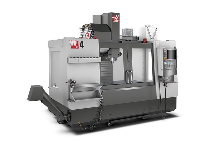

1270 x 508 x 635 mm hareketli CNC Dik Freze

    Hareketler S.A.E METRIC
    X Ekseni 50.00 in 1270 mm
    Y Ekseni 20.00 in 508 mm
    Z Ekseni 25.00 in 635 mm
    İş Mili Uç Normundan Tablaya (~ maks.) 29.2 in 742 mm
    İş Mili Uç Normundan Tablaya (~ min.) 4.2 in 107 mm
    Spindle S.A.E METRIC
    Maks. Güç 30.0 hp 22.4 kW
    Maksimum Hız 8100 rpm 8100 rpm
    Maksimum Tork 90.0 ft-lbf @ 2000 rpm 122.0 Nm @ 2000 rpm
    Ops. Dişli Kutusuyla Maks. Tork 250 ft-lbf @ 450 rpm 339 Nm @ 450 rpm
    Tahrik Sistemi Inline Direct-Drive Inline Direct-Drive
    Konik CT40 | BT40 | HSK-A63 CT40 | BT40 | HSK-A63
    Rulman Yağlaması Air / Oil Injection Air / Oil Injection
    Soğutma Liquid Cooled Liquid Cooled
    Tabla S.A.E METRIC
    Uzunluk 52.0 in 1321 mm
    Genişlik 19.5 in 495 mm
    T Kanalı Genişliği 0.626 in to 0.630 in 15.90 mm to 16.00 mm
    T-Kanalı Merkez Uzaklığı 3.15 in 80 mm
    Standart T Kanal Sayısı 5 5
    Tabla Üzerinde Maks. Ağırlık (eşit şekilde dağıtıldığında) 3500 lb 1588 kg
    Feedrates S.A.E METRIC
    Maksimum Kesme 650 ipm 16.5 m/min
    X'de Hızlar 1000 ipm 25.4 m/min
    Y'de Hızlar 1000 ipm 25.4 m/min
    Z'de Hızlar 1000 ipm 25.4 m/min
    Axis Motors S.A.E METRIC
    Maks. İtme X 2550 lbf 11343 N
    Maks. İtme Y 2550 lbf 11343 N
    Maks. İtme Z 4200 lbf 18683 N
    Tool Changer S.A.E METRIC
    Tip Carousel Carousel
    Kapasite 20 20
    Max Tool Diameter (full)** 3.5 in 89 mm
    Maks. Takım Ağırlığı 12.0 lb 5.4 kg
    Takımlar Arası (ort.) 4.20 s 4.20 s
    Talaşlar Arası (ort.) 4.50 s 4.50 s
    Genel S.A.E METRIC
    Soğutma Sıvısı Kapasitesi 55 gal 208 L
    Air Requirements S.A.E METRIC
    İnline Hava Hortumu 3/8 in 3/8 in
    Kaplin (Hava) 3/8 in 3/8 in
    Min. Hava Basıncı 80 psi 5.5 bar
    İş Mili Hızı 8100 rpm 8100 rpm
    İş Mili Gücü 30.0 hp 22.4 kW
    Giriş AC Voltajı (3 Faz) - Düşük 220 VAC 220 VAC
    Tam Yüklü Amperler (Faz 3) - Düşük 70 A 70 A
    Yurt İçi Palet 152.0 in x 99.0 in x 106.0 in 387 cm x 251 cm x 269 cm
    İhracat Paleti 131.0 in x 91.5 in x 101.0 in 333 cm x 233 cm x 257 cm
    Ağırlık 11720 lb 5316.0 kg
    Konveyörlü Yurt İçi Palet 152 in x 99 in x 106 in 387 cm x 251 cm x 269 cm
    Konveyörlü İhracat Paleti 163 in x 92 in x 101 in 414 cm x 233 cm x 257 cm
    Konveyörlü Ağırlık 13800 lb 6260 kg
    50+1 SMTC’li Yurt İçi Palet 152 in x 99 in x 122 in 387 cm x 251 cm x 310 cm
    50+1 SMTC’li İhracat Paleti 163 in x 92 in x 101 in 414 cm x 233 cm x 257 cm
    50+1 SMTC’li Ağırlık 13800 lb 6260 kg
    Konveyörlü & 50+1 SMTC’li Yurt İçi Palet 152 in x 99 in x 122 in 387 cm x 251 cm x 310 cm
    Konveyör ve 50+1 SMTC’li İhracat Paleti 163 in x 92 in x 101 in 414 cm x 233 cm x 257 cm
    Domestic Pallet w/70+1 SMTC 152.0 in x 99.0 in x 134.5 in 386 cm x 251 cm x 342 cm
    Export Crate w/70+1 SMTC 152.0 in x 101.5 in x 141.5 in 386 cm x 258 cm x 359 cm
    Weight w/70+1 SMTC 13,840 lb 6,278.0 kg
    Export Crate w/Conveyor & 70+1 SMTC 165.5 in x 101.5 in x 142.0 in 420 cm x 258 cm x 361 cm
    Weight w/Conveyor & 70+1 SMTC 14,480 lb 6,568.0 kg
    Pallet 1, Pallet Pool 222.5 in x 91.5 in x 99.0 in 565 cm x 232 cm x 252 cm
    Pallet 2, Pallet Pool 138.0 in x 91.5 in x 50.5 in 351 cm x 232 cm x 128 cm
    Konveyör ve 50+1 SMTC’li Ağırlık 13800 lb 6260 kg
    Weight Pallet 2, Pallet Pool 1,440 lb 653 kg
    Weight Pallet 1, Pallet Pool 4,860 lb 2,204 kg
