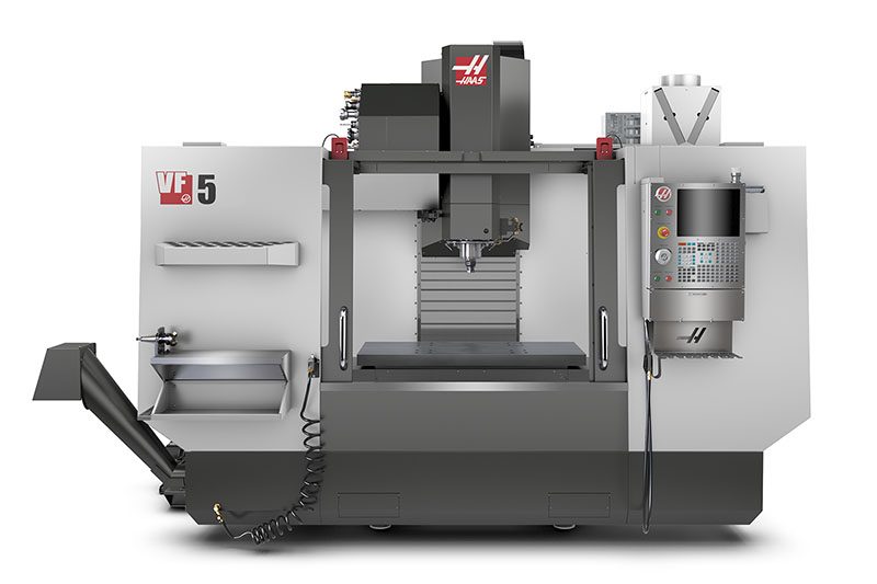

1270 x 660 x 635 mm hareketli CNC Dik Freze
VF Serisi dik işleme merkezi modelleri olağanüstü fiyatlarla sunduğu sıra dışı özelliklerin yanı sıra makinenizi ihtiyaçlarınıza göre kişiselleştirmek için çok çeşitli opsiyonlar da sunar. VF-5/40, VF-4 modellerimizden daha fazla Y ekseni hareketi sunar.
  • Daha fazla Y ekseni hareketi
  • Yüksek güçlü, direkt tahrik iş mili
  • İhtiyaçlarınıza göre kişiselleştirilebilir

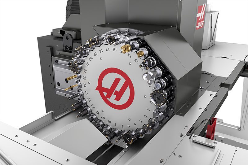

    • 20 Cepli Karusel Takım Değiştirici
