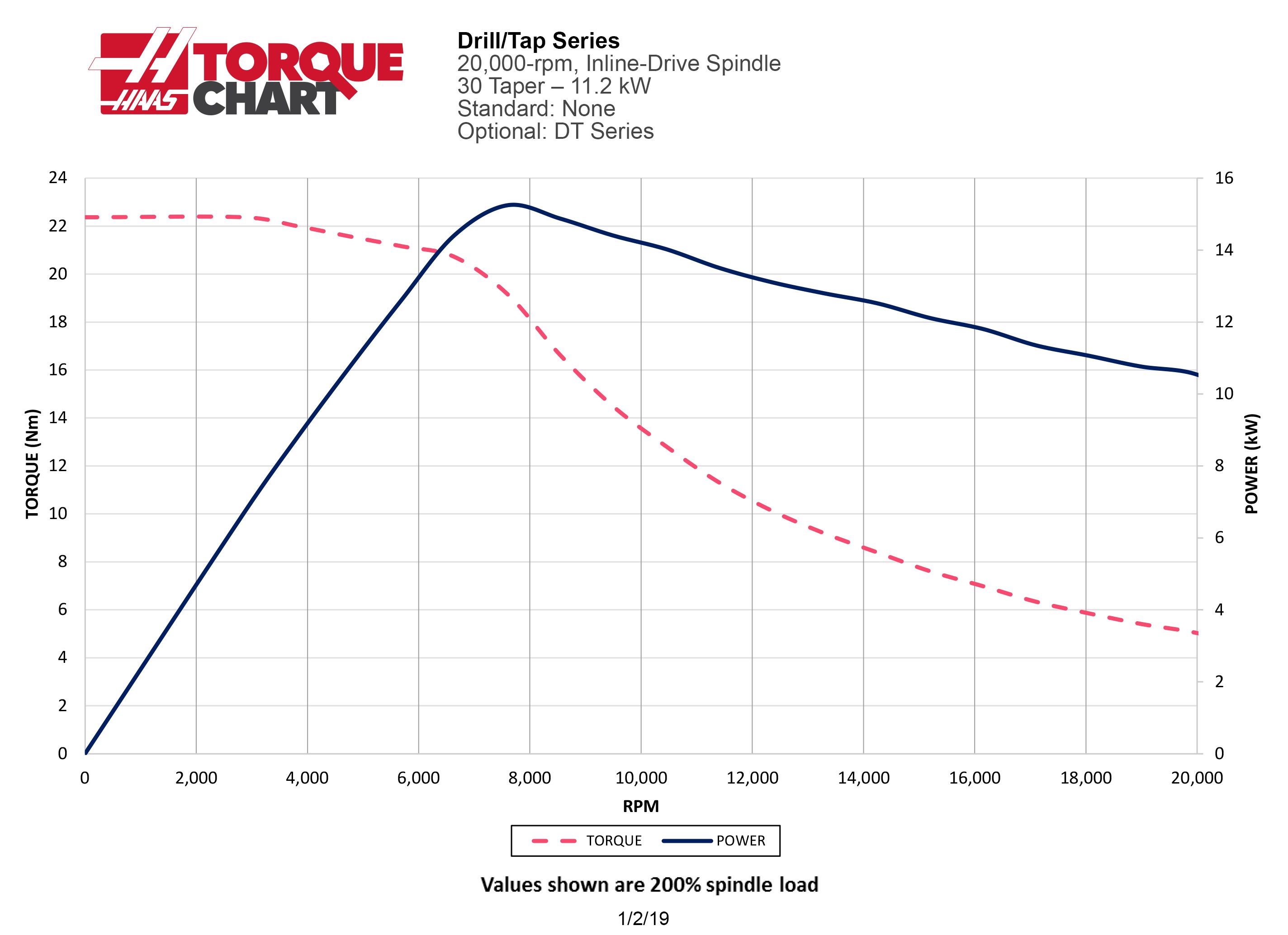

يوفر المغزل بمعدل دوران 20000 rpm هذا الطاقة والسرعة اللازمتين لبيئات الإنتاج العالية. ينتج سلم سرعة الدوران الأعلى مهمات صقل أسطح متفوقة، ويؤدي الجمع بين السرعة العالية ومعدلات التسارع/التباطؤ السريعة إلى أزمنة دورة أقصر. يمثل مغزل 20000 rpm طريقة ممتازة لتحسين أداء وإنتاجية ماكينات سلسلة الحفر/الاستدقاق.
ملاحظة: تتطلب السرعات الأعلى من 10000 rpm حاملات أدوات متوازنة إلى تقييم G2.5 بسرعة أكبر من أو تساوي معدل rpm التشغيلي.
  • يزيد الإنتاج عن طريق زيادة معدلات إزالة المواد بسبب سلم سرعة الدوران المرتفع
  • يُحسِّن مهمات صقل الأسطح عن طريق الحفاظ على سرعة سطح عالية ثابتة
  • يقلل زمن الدورة من خلال التسارع والتباطؤ العالي
  • يعمل على تحسين عمر الأداة عن طريق السماح بسرعات سطح مناسبة، خاصةً على الأدوات الصغيرة، مما يمنع بِلَى أَدَاةِ الْقَطْعِ مبكرًا
  • غير متاح مع سائل تبريد عابر للمغزل
وثائق الصيانة
متاح في الماكينات التالية
ملاحظة:
  • المخططات التالية للأغراض المرجعية فقط.
  • تعتمد أرقام الطاقة هذه على خدمة 240 فولت، يتم توفيرها عند التشغيل المطلوب.
  • قد تختلف النتائج الفعلية حسب الطاقة المتوفرة وظروف التشغيل.
  • ستوفر المغازل من Haas أرقام الطاقة القصوى (والتي تعادل 200% حمل المغزل) لمدة 3 دقائق،
    و150% حمل المغزل (75% من رقم الذروة) لمدة 10 دقيقة، و100% حمل المغزل (50% من رقم الذروة) باستمرار.
