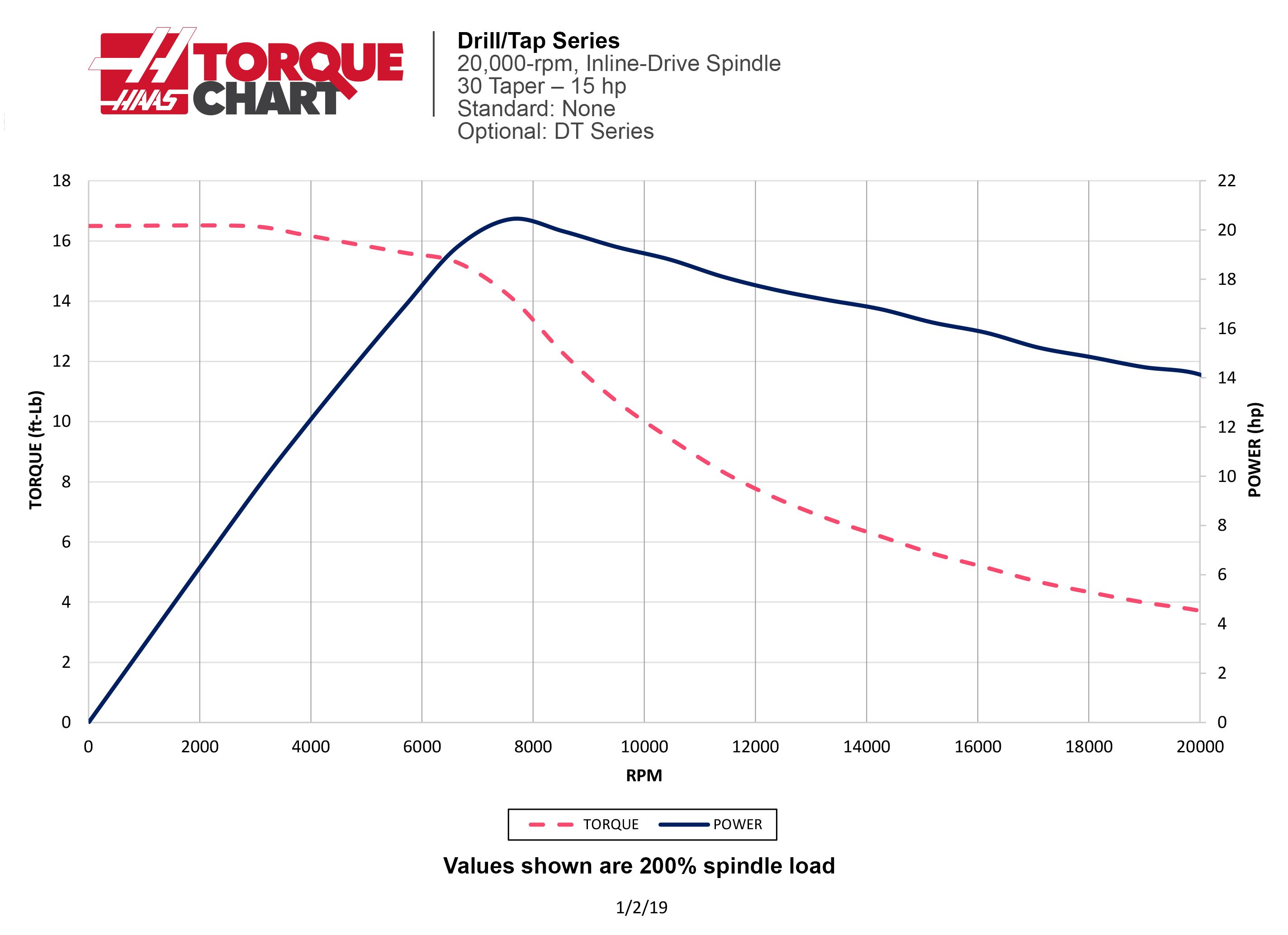

Шпиндель 20 000 об/хв
    ТІЛЬКИ ДЛЯ CNY
Високошвидкісний шпиндель для верстатів свердлильної/різьбонарізної серії
  • 20 тис. Швидкість обертання
  • 30 Конус
  • 15 к. с. Потужність
  • Прямий Привод
  • Інформація про опцію
  • Таблиця значень крутного моменту

Цей шпиндель 20 000 об/хв забезпечує необхідну потужність і швидкість для високопродуктивної обробки. Більший діапазон швидкості обертання забезпечує відмінну якість поверхні, а поєднання високої швидкості і швидкого прискорення/уповільнення призводить до скорочення часу циклу. Шпиндель 20 тис. об/хв є відмінним рішенням для покращення експлуатаційних характеристик і продуктивності верстатів свердлильної/різьбонарізної серії.
  • Збільшує обсяг виробництва завдяки збільшенню швидкості знімання матеріалу через високий діапазон швидкості обертання
  • Поліпшує якість обробки поверхні, підтримуючи   постійну високу швидкість   різання
  • Зменшує час циклу завдяки швидкому прискоренню та уповільненню
  • Оптимізує строк служби інструмента за рахунок належної швидкості різання, особливо на невеликих інструментах, запобігаючи тим самим передчасному зносу інструмента
  • Недоступний з опцією подавання охолоджувальної рідини через шпиндель
Сервісна документація
ДОСТУПНИЙ ДЛЯ ВЕРСТАТІВ
Примітка:
  • Наведені нижче діаграми надаються лише для довідки.
  • Наведені значення потужності розраховано для мережі 240 В і потрібної сили струму.
  • Фактичні результати можуть відрізнятися залежно від живлення, що подається, та умов експлуатації.
  • Шпинделі Haas забезпечують ці пікові значення потужності (що відповідає 200 % навантаженню шпинделя) протягом 3 хвилин,
    150 % навантаження шпинделя (75 % від пікового значення) протягом 10 хвилин, 100 % навантаження шпинделя (50 % від пікового значення) безперервно.
