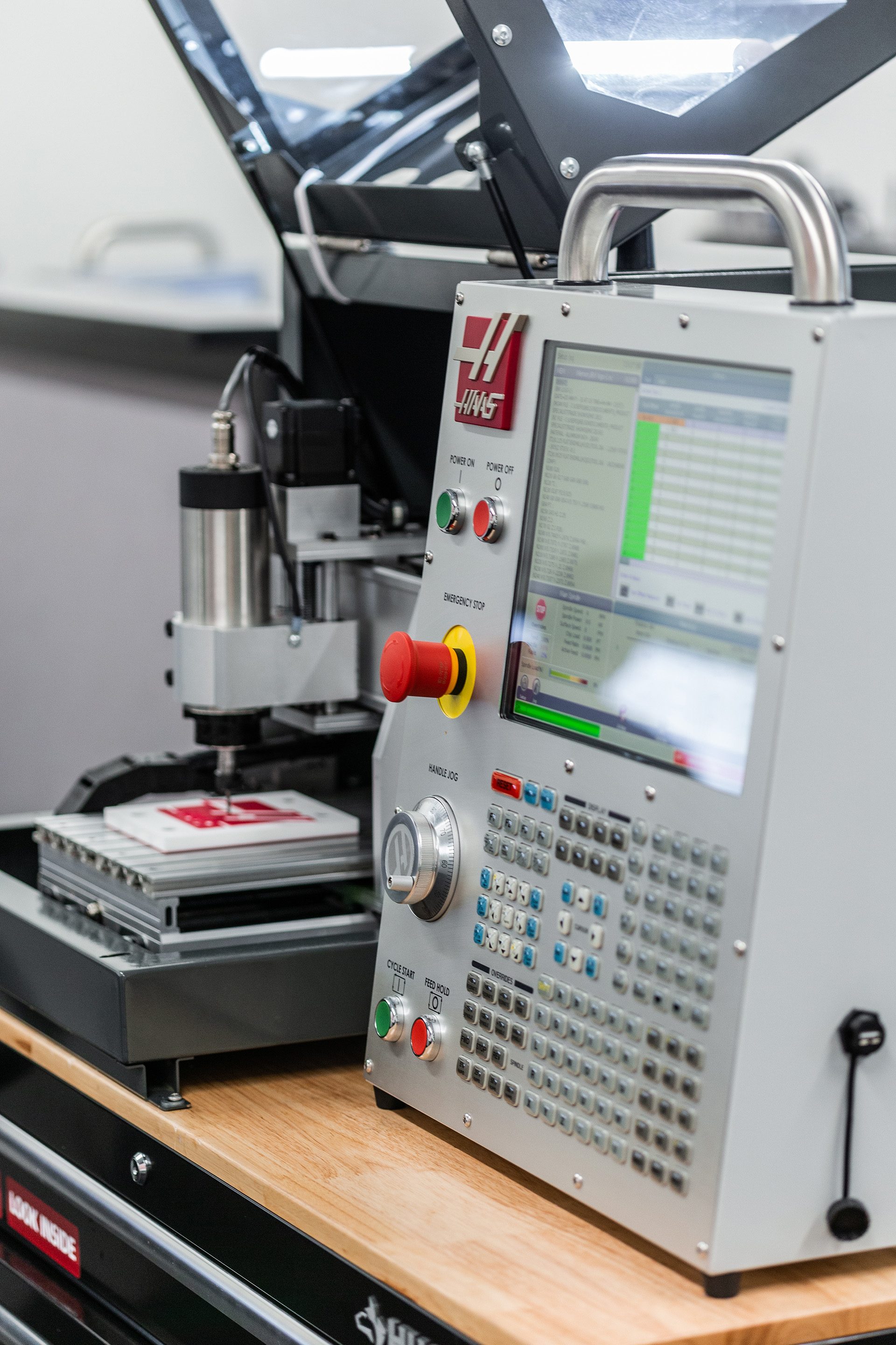

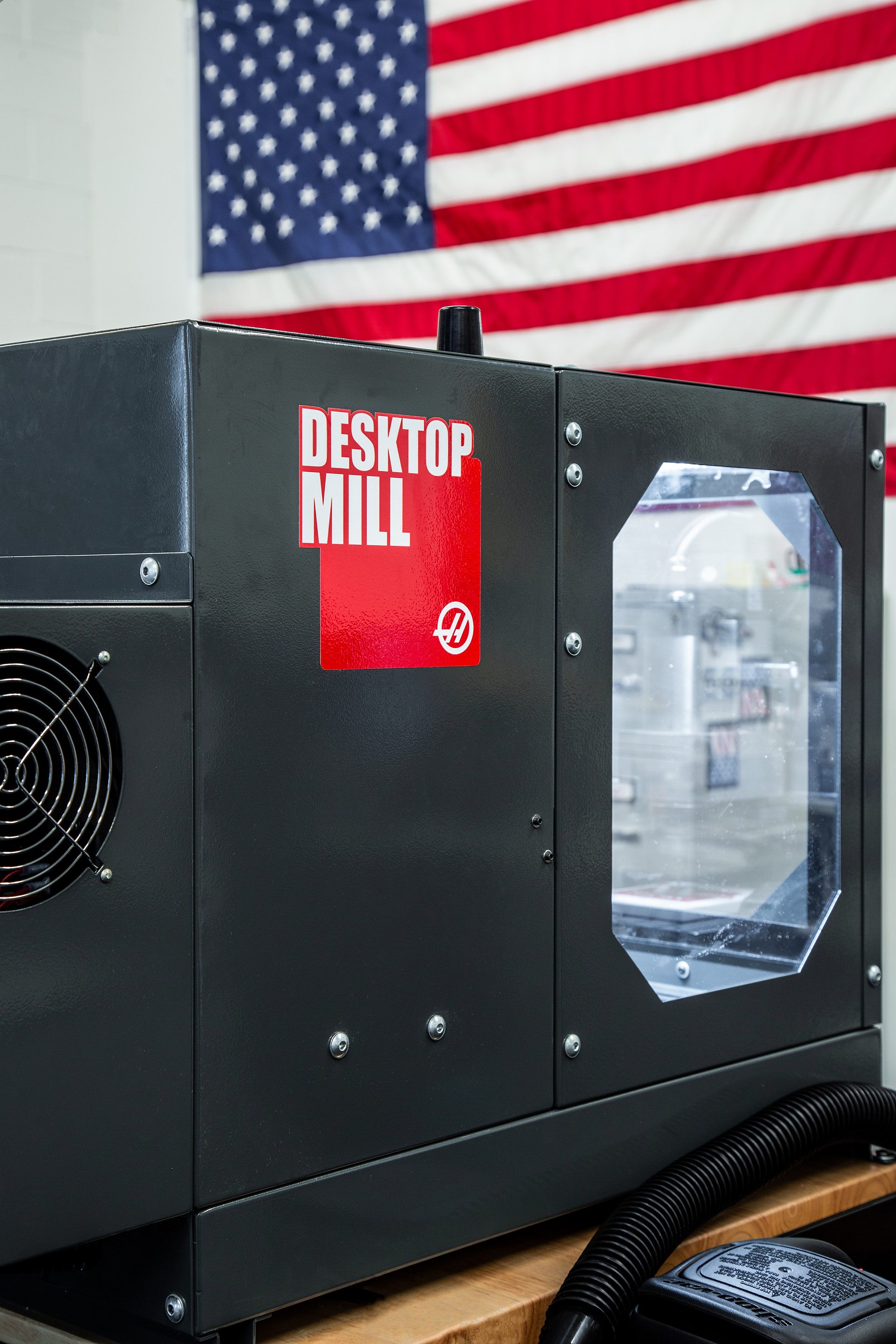

Настільний фрезерний верстат із ЧПУ для навчання
Настільний фрезерний верстат Haas — це найкращий тренажер для шкіл і технічних коледжів. Настільний фрезерний верстат, оснащений повнофункціональною системою ЧПУ Haas, розміщеною в нашому портативному корпусі, ідеально підходить для навчання основних принципів програмування та експлуатації фрезерного верстата з ЧПУ. Розроблений для різання пластику та оброблюваного воску, він також ідеально підходить для користувачів-аматорів і операторів настільних верстатів.
Тримач ручки для верстата з ЧПУ: перетворює настільний фрезерний верстат на графопобудовник із ЧПУ, призначений для креслення, перевірки траєкторій інструментів та навчання програмуванню ЧПУ.
Доступний пакет програмного забезпечення: Високошвидкісна механічна обробка, система візуального програмування Haas, макроси, що визначаються користувачем, та обертання координат та Масштабування.
  • Портативна конструкція дає змогу легко розміщати верстат на робочому столі або пересувному ящику для інструментів
  • Оснащений повнофункціональним блоком керування Haas control
  • Електричний шпиндель на 15 000 об/хв
  • Підключення до Ethernet і WiFi
  • М-код медіа дисплея M130
ПРИМІТКА: Обертання шпинделя зі швидкістю менше ніж 1500 об/хв спричинить його перегрів.

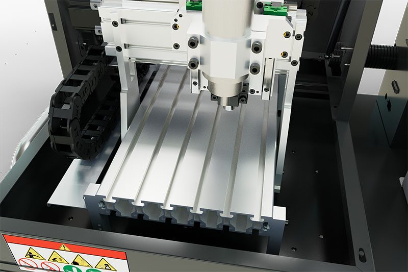

Робочі ходи S.A.E METRIC
Вісь X 6.00 in 152 mm
Вісь Y 10.00 in 254 mm
Вісь Z 3.00 in 76 mm
Від торця шпинделя до столу (~ макс.) 3.2 in 80 mm
Spindle S.A.E METRIC
Максимальна швидкість 15000 rpm 15000 rpm
Система приводу Integral Spindle/Motor Integral Spindle/Motor
Конус ER11 Collet ER11 Collet
Стіл S.A.E METRIC
Довжина 18.1 in 460 mm
Ширина 10.6 in 270 mm
Ширина T-подібного паза 0.390 in 10 mm
Відстань від центру до T-подібного паза 1.77 in 45 mm
Кількість стандартних Т-подібних пазів 6 6

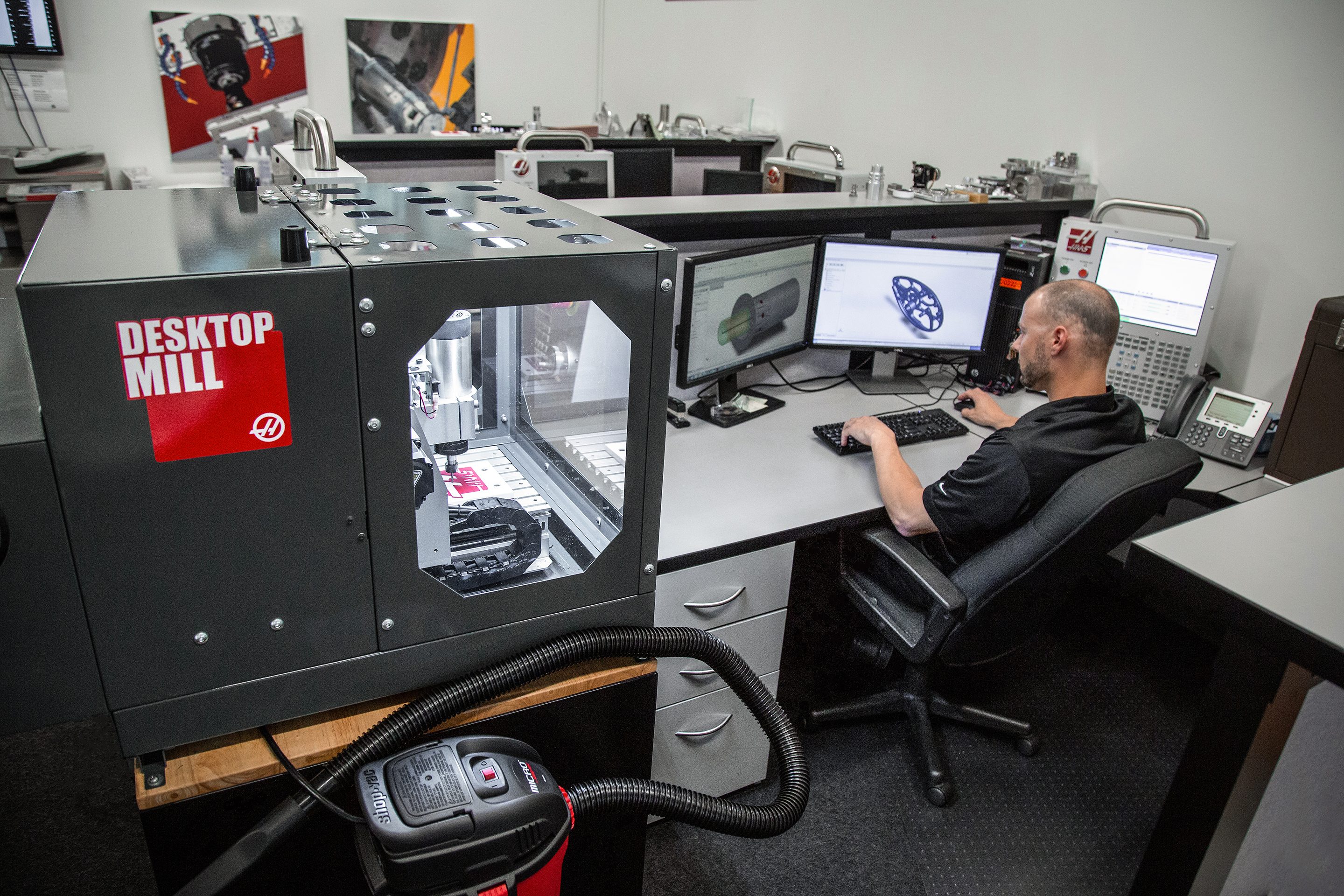

Огляд

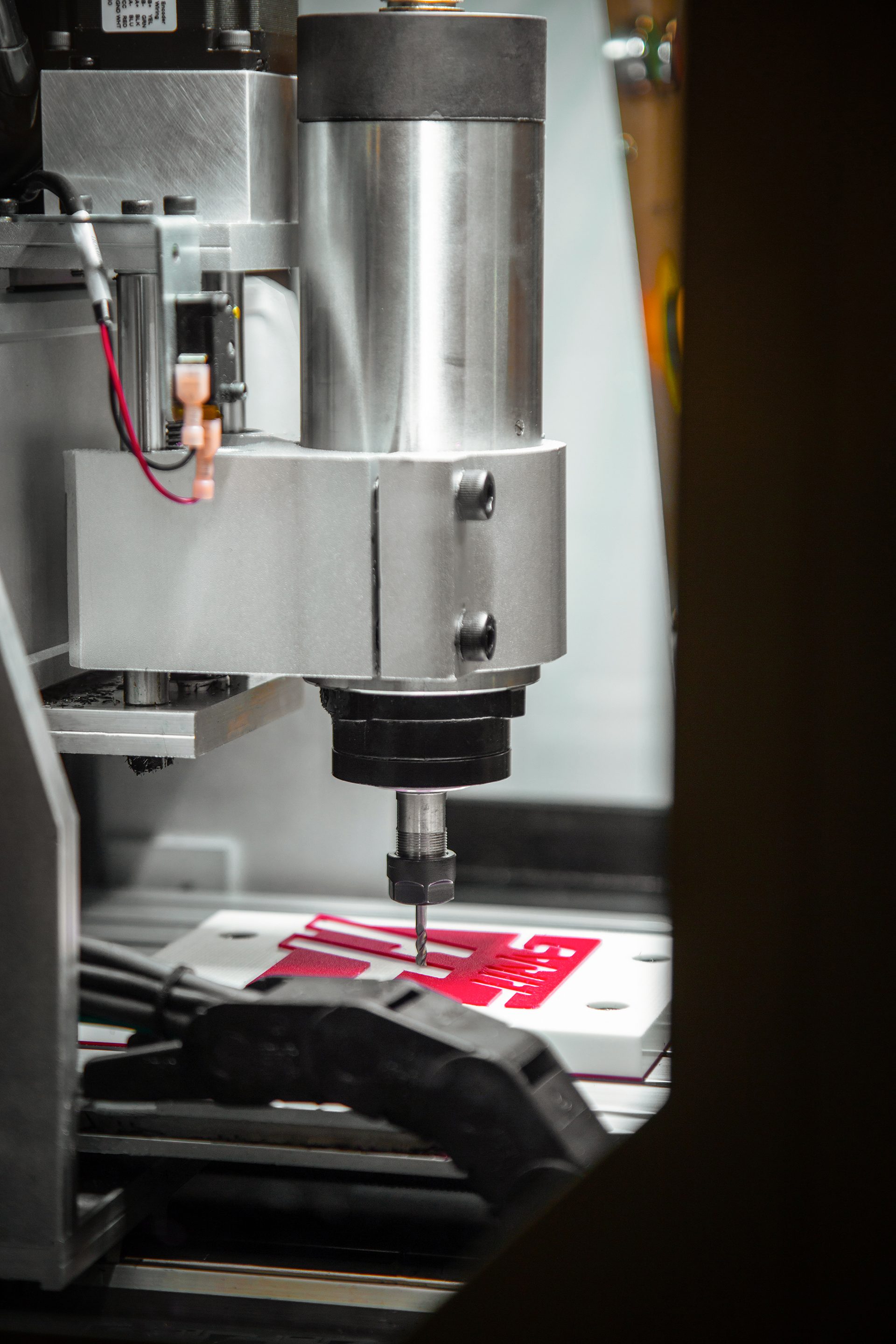

Настільний фрезерний верстат — це ідеальний пристрій для навчання та хобі. Хоча він і малий за розміром, він має розширені можливості, включаючи повнофункціональний Haas control. Його компактний розмір і простота використання можуть перетворити будь-який клас або офіс на практичний навчальний центр із ЧПУ!
Маленький фрезерний верстат із великими можливостями
Навчання налаштуванню, експлуатації та програмуванню ЧПУ ще ніколи не було таким простим і економічно вигідним! Незважаючи на те що настільний фрезерний верстат малий, він має такі самі функціональні можливості та елементи керування, як і повнорозмірні верстати Haas, щоб студенти та учні-аматори могли вивчати реальну роботу верстата та методи програмування, не потребуючи простору або ресурсів, необхідних для обладнання для виробництва.
  • Той самий повнофункціональний Haas control та інтерфейс, що й для всіх верстатів Haas
  • Можна розмістити на письмовому столі, столі, шафі або прикріпити до пересувного ящика для інструментів — спеціального місця для нього не потрібно
  • Перетворіть будь-який простір на навчальну лабораторію з ЧПУ
    • Не потребує подавання стисненого повітря
    • Не потребує охолоджувальної рідини, її обслуговування або утилізації
    • Працює від однофазної мережі 120 В або 220 В (необхідно зазначити під час замовлення)
    • Не потрібна спеціальна розподільна коробка — просто увімкніть пристрій у розетку
Повнофункціональний Haas control
Настільний фрезерний верстат працює від повнофункціональної системи Haas control, розміщеної в портативному корпусі симулятора. Цей верстат пропонує ті ж функції та можливості, що і повнорозмірний верстат Haas, тому при переході від настільного фрезерного верстата до виробничої машини нічого не втрачається. Оператори матимуть повний доступ і зможуть швидко вивчити всі потужні функції системи керування Haas control, як-от наша проста у використанні система візуального програмування (СВП), медіадисплей M130, мережа WiFi, HaasDrop і багато іншого!

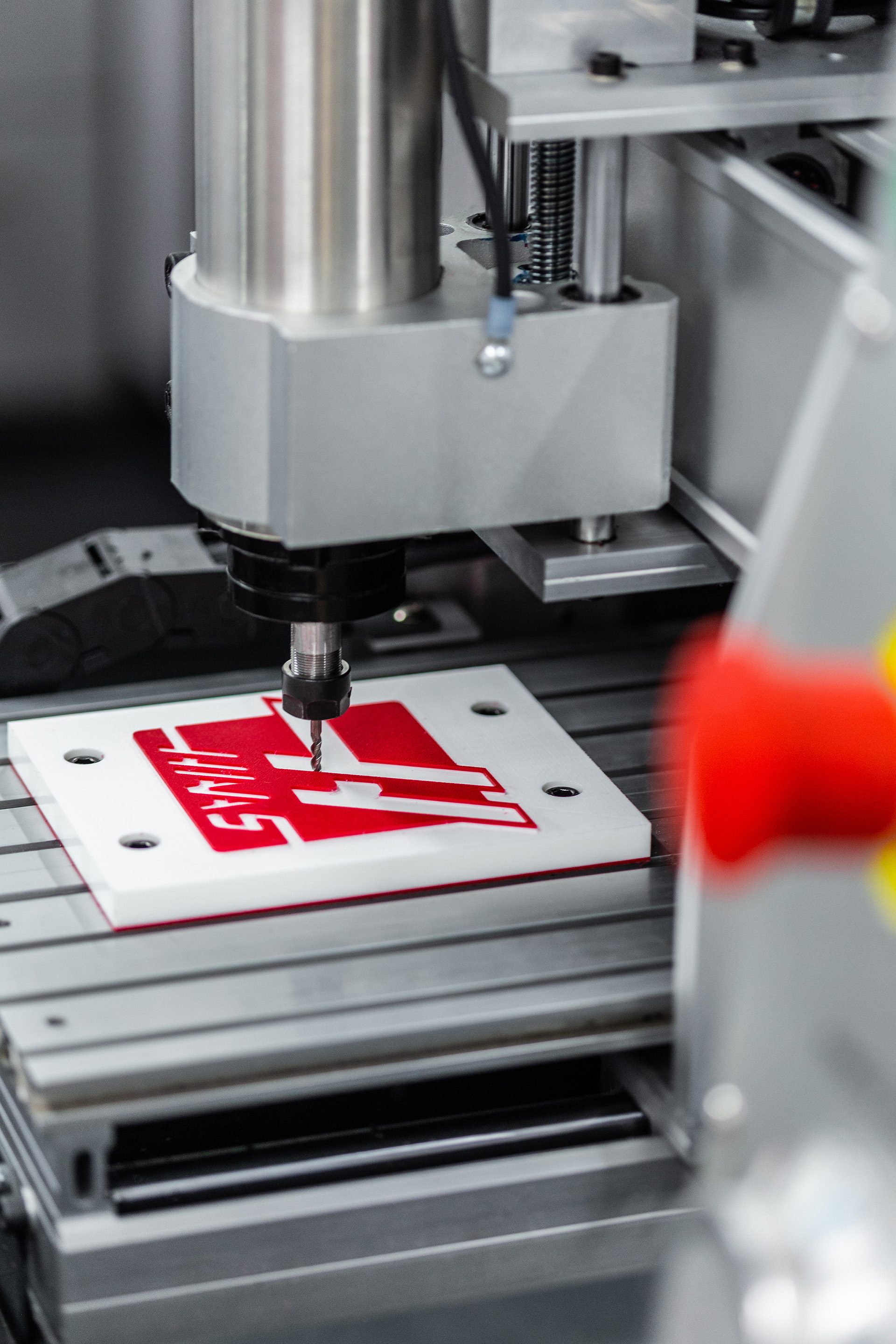

Пристрій для кріплення ручки
Додаткове кріплення ручки
Наше додаткове кріплення ручки для настільного фрезерного верстата дозволяє вивчати та будувати траєкторії руху інструменту з ЧПУ без додаткової потреби в обладнанні та сировині.
  • Встановлюється безпосередньо в шпинделі
  • Підпружинений наконечник підтримує рівномірний тиск
  • Потрібен лише папір і буфер обміну
