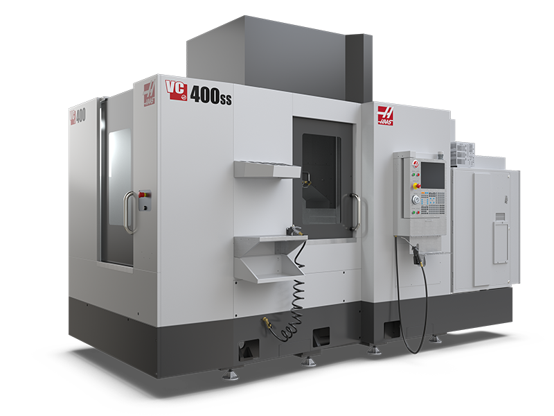

ВБВ Haas серії VC поєднують в собі універсальність невеликого вертикального багатоцільового верстата серії VF зі здатністю нашого EC-400 HMC змінювати супутники. Повністю інтегрований пристрій для зміни супутників дає змогу налаштувати робочі місця на одному супутнику під час роботи з деталями на другому супутнику. Для додаткової продуктивності протягом ночі просто завантажте обидва супутники й натисніть кнопку Cycle Start (Запуск циклу), перш ніж піти додому.
Підвищуйте продуктивність, мінімізуйте час простою без різання
Незалежно від того, чи ви обираєте VC-400/SS, чи наш систему накопичувача супутників для верстатів серії VF-2, можливість зміни супутників дозволяє вам обробляти деталі на одному супутнику, завантажуючи/вивантажуючи деталі на іншому, таким чином підвищуючи продуктивність і мінімізуючи час простою без різання. У разі великосерійного виробництва просто виконуйте одне й те саме завдання на кількох супутниках. Для більшої гнучкості або багатономенклатурного/дрібносерійного виробництва просто налаштуйте різні види роботи на кожен супутник.

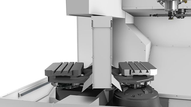

Можливість роботи з подвійним супутником
Можливість зміни супутників у верстатах Haas VC-400 і VC-400SS дозволяє обробляти деталі на одному супутнику, одночасно завантажуючи/вивантажуючи деталі на іншому, підвищуючи продуктивність і мінімізуючи час простою без різання. Запускайте одне й те саме завдання на обох супутниках у разі великосерійного виробництва або налаштовуйте різні завдання на кожен супутник для більшої гнучкості. Не сумісний з 4- та 5-осьовими опціями.
Доступний накопичувач супутників на 6+1 гніздо
Якщо ви маєте справу з виробничими циклами великих обсягів, з обробкою широкої номенклатури виробів/дрібносерійним виробництвом або бажаєте запровадити автоматизоване виконання операцій, ви можете збільшити продуктивність вашого VC-400 за допомогою нашого повністю інтегрованого накопичувача супутників на 6+1 гніздо. ПРИМІТКА: Накопичувач супутників потребує опції пристрій для зміни інструменту з боковим кріпленням на 50+1 гніздо. Не встановлюється у виробничому цеху. Потрібно замовляти разом із новим VC-400.
